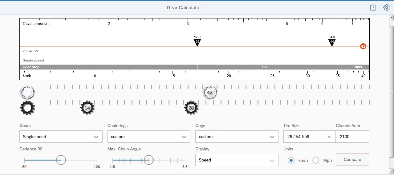

Ладно. Давайте попробуем прикинуть при помощи замечательного онлайн Bicycle Gear калькулятора.
Прежде всего х.е.з. какой у вас TSDZ2 ; 36/48V на 250/350/500/750W ?
Какие у вас звёзды и конкретный тип покрышек.  :bn:
Возьмём средние данные. Вроде, у вас  Кассета / трещотка MF-TZ21, SHIMANO, 14-28 зубьев, 7ск. Возьмём заявленную вами 14Т звезду как минимальную, 28Т как максимальную(хотя я не уверен в работоспособности из-за пресловутого чайнлайна) и средние 26" покрышки 54/559.
Ну, а переднюю звезду ставим как на TSDZ2 - 42Т.
Каденс, оставим пока 90 (потом объясню, почему).
В вашем случае максимальная скорость (чисто на моторе по плоскачу, если вы не жирны более 100кг) будет составлять примерно  17км/ч на 28Т и 34км/ч на 14Т:
Чисто теоретически, помогая ногами вы можете поддать до 45км/ч.  :run:
Вот ваша ссылка:  http://www.gear-calculator.com/?GR=SGLS&KB=42&RZ=14,28&UF=2100&TF=90&SL=2.5&UN=KMH&DV=speed
Можете сами поиграться параметрами на досуге.
:exactly:

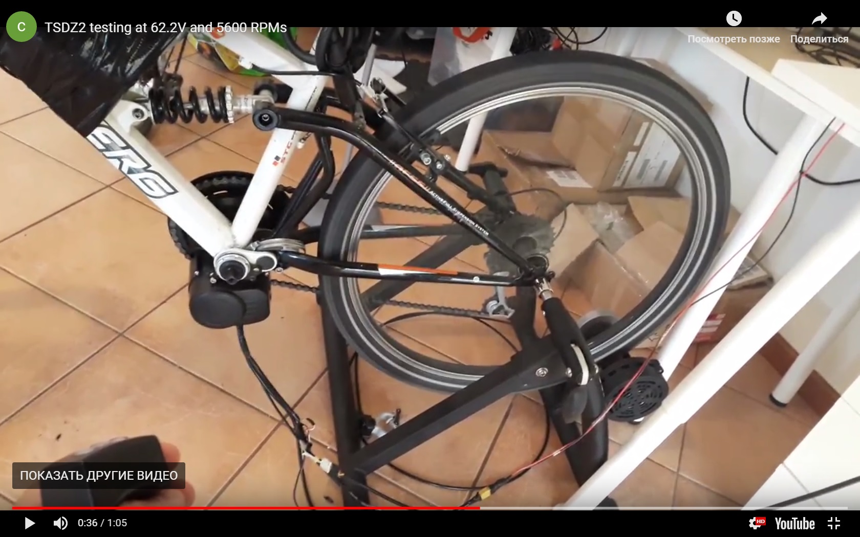

18А для этого двигателя действительно много, мало того, при таких токах этот двигатель работает на пределе, и конструктив не позволяет обеспечить необходимый отвод тепла.
Ну, или преклоните колени перед западным опытом -
Вот, что пишут ребята-иностранцы катающие TSDZ2 на предельных режимах:
"- Максимальная мощность двигателя без повреждения нагревом: двигатель может обрабатывать только около 8 или 10 ампер непрерывно (10 ампер с батареей 52V составляет 520 Вт), в противном случае он будет быстро нагреваться и постоянно повреждать двигатель. Пики 18 ампер могут быть использованы, например, при запуске или в течение короткого времени, но рекомендуется установить датчик температуры двигателя, чтобы прошивка смогла защитить двигатель, уменьшив ток двигателя, как только начинается нагрев после определенного порога.
Здесь, в Бостоне, у нас только что был самый жаркий июль на записи, поэтому я взял на себя задачу сделать тепловой мод управления для TSDZ2. Я обычно должен был набрать назад мое использование помощи, чтобы остаться ниже 75C на моей 23-мильной (37 км) поездке туда и обратно, поэтому я решил, что сделаю что-то с ужасным термическим управлением TSDZ2 (люблю двигатель в целом, хотя)."
- С нагревом в гору дела вполне нормально. Заезд в гору в которую тащит только на самой пониженной передаче, перепад высот около 300 метров, ток постоянно 16-16.5А, лето +27, двигатель тёпленький, 40-45 градусов. 48В 750Вт.
Добавлю. Вес седока с одеждой и рюкзачком 110, и самого вела 32.
- Как и я, другие пользователи установили датчик температуры двигателя и говорят, что после 10 ампер двигатель нагревается вблизи предела.
10 ампер на 52V аккумулятор 500W и 500W много мощности, если вы не педали и все и с помощью неправильных передач, а затем вы почувствуете необходимость использовать 750 Вт мощности..."

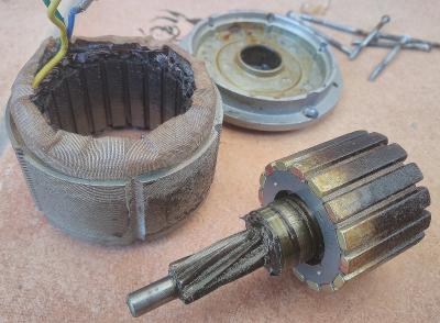

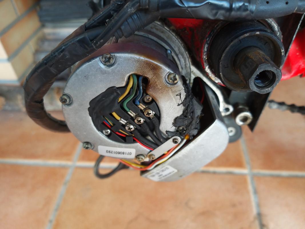

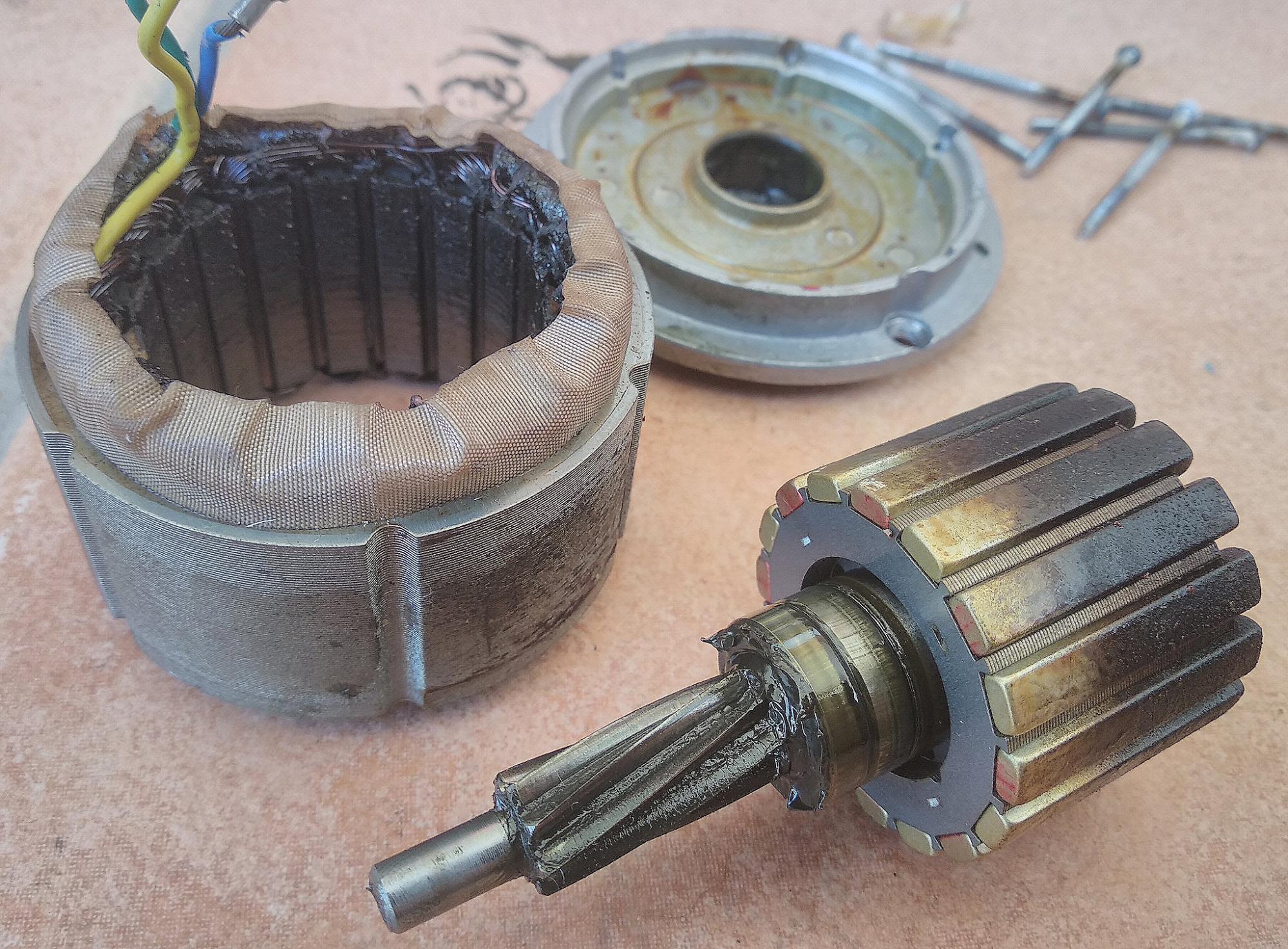

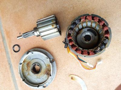

Из чего видно, что этот мотор имеет свой предел и не предназначен для сколь либо серьёзных "разгонов" путём вливания токов больше 18А.
В назидание внебрачным детям Лобанова!  >:D
Вот фото копчёных TSDZ2, чьи владельцы вопреки здавому смыслу пытались выжать больше мощи, из этого маленького, но гордого моторчика:
Смиритесь, или ставьте более мощный Bafang.
:eureka:

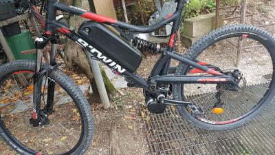

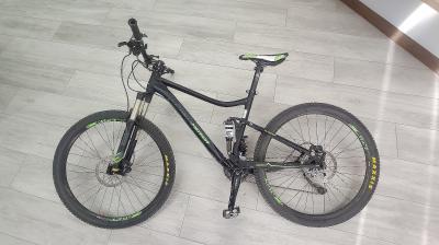

Андрей520

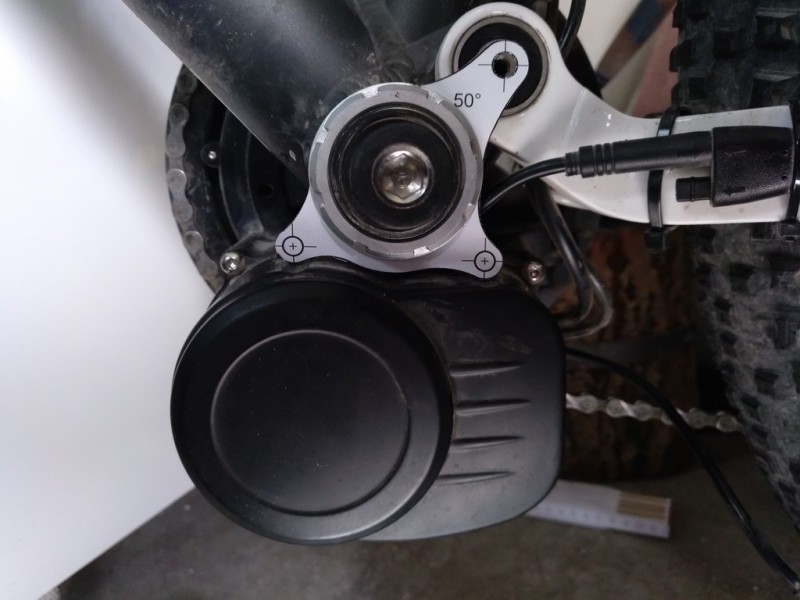

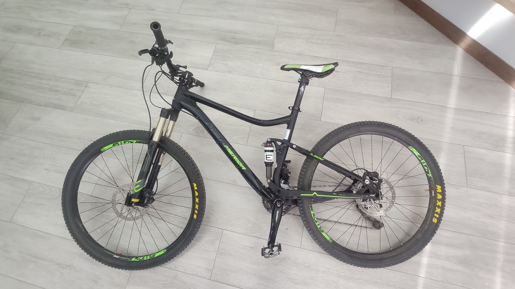

Добрый день, помогите с выбором мотора. Кто ставил, какие нюансы?! есть аккумулятор 48v 17.5a. Ставлю на двухподвес Merida one-twenty 7 500 (2015) . Катаюсь 50-70 км за раз по пересеченной местности, У Bafang есть много тонких настроек, да и мощность побольше, но нет датчика момента., хочется педалями крутить и небольшое усилие было, без рывков и т.д..Без помощи педалей покататься тоже хочется!!! Брал велосипед , катался на мотор колесе переднем приводе, PAS помощник не понятно как работает.
1. Bafang BBS02 750w
2. TONGSHENG TSDZ2 500w (кронштейн мотора как закрепить между перьями, они подвижны и разного уровня???, батарея 48v но при полном заряде 52v, будет ли он работать? или сразу сгорит??)
Спасибо за помощь !!!

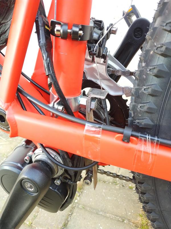

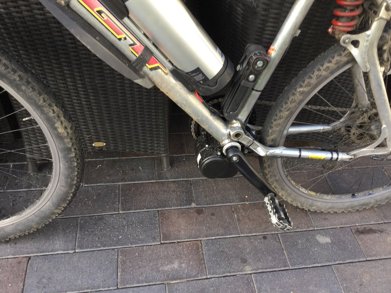

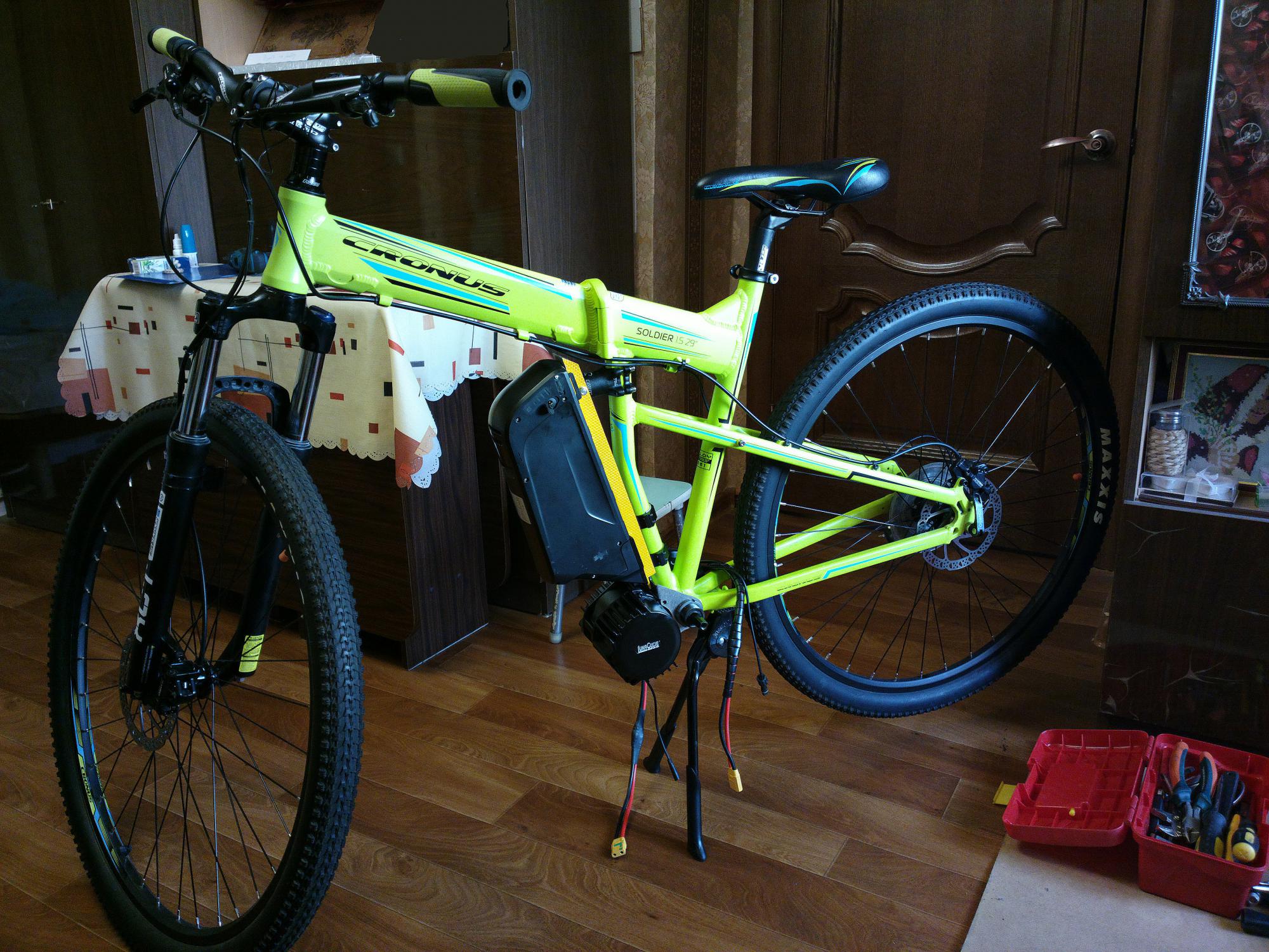

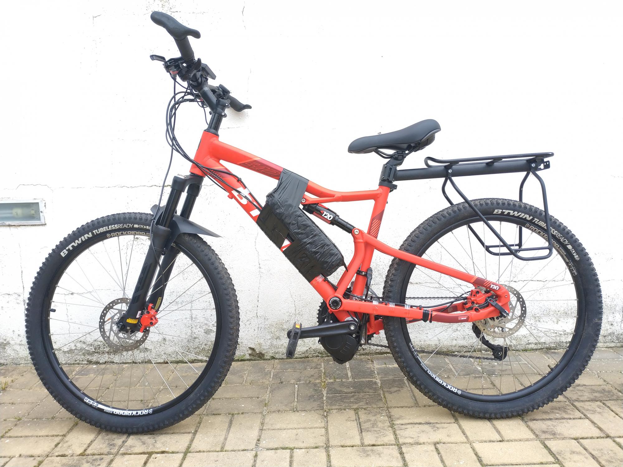

Цитата: Андрей520 от 21 Янв. 2020 в 18:17Добрый день, помогите с выбором мотора. Кто ставил, какие нюансы?! есть аккумулятор 48v 17.5a. Ставлю на двухподвес Merida one-twenty 7 500 (2015)
Если на "погонять с ветерком в гору" или вы жирны, то  Bafang BBS02 750w будет более предпочтителен. Кстати, хорошо настроенный PAS на Bafang в чем-то схож с торк-сенсором. При прочих равных – Bafang мощнее и дороже.
Если что-то недорогое с торк-сенсором без насилования, то TSDZ2 48В/500w.
Цитата: Андрей520 от 21 Янв. 2020 в 18:17батарея 48v но при полном заряде 52v, будет ли он работать? или сразу сгорит??)
НЕ ПОЖЖЕТЕ.  :-D
Питание TSDZ2/48В  подразумевает применение АКБ у которой диапазон напряжений находится в пределах 39В - 54,5В, так что мотор не сгорит.  :exactly:

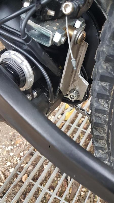

А, вот с закрепление мотора на двухподвесе  –  это одинаковая проблема для Bafang и TSDZ2.  :bw:
Вот несколько фотографий, на которых видно, как решается эта проблема в разных странах:
Как, говорится - чем богаты...  :pardon:
Кстати.  :bw:
Вот тут под катом я приводил некоторые примеры решения проблемы крепления кареточного двигателя: https://electrotransport.ru/index.php?msg=1717930
Смотреть СКРЫТЫЙ ТЕКСТ после абзаца -
"Итак, установка мотора.
При установке кареточного мотора TSDZ2 хотелось добиться как можно более высокого клиренса, поэтому, пришлось заморочиться изготовлением кронштейна, благодаря чему мотор сместился немного вперёд и  выше. Для начала предлагаю ознакомится с опытом установки мотора с профильных форумов.
Возможно любознательный читатель отыщет для себя пару идей (много фоток
Проштудируйте доступный материал.
Читайте! и да возздастся вам наука знаний вожделенная!  :kidding:
P.S. поднял свои архивные записи.
Вот небольшой дополнительный материал в помощь:
Как установить TSDZ2 на полный велосипед подвеса -
https://github.com/OpenSource-EBike-firmware/TSDZ2_wiki/wiki/How-to-install-TSDZ2-on-a-full-suspension-bicycle
