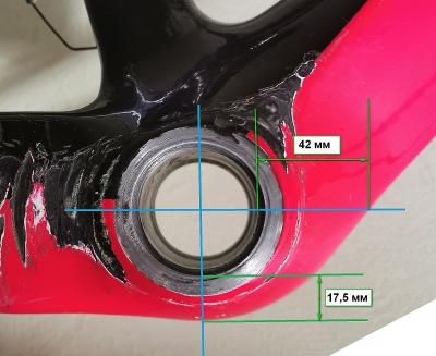

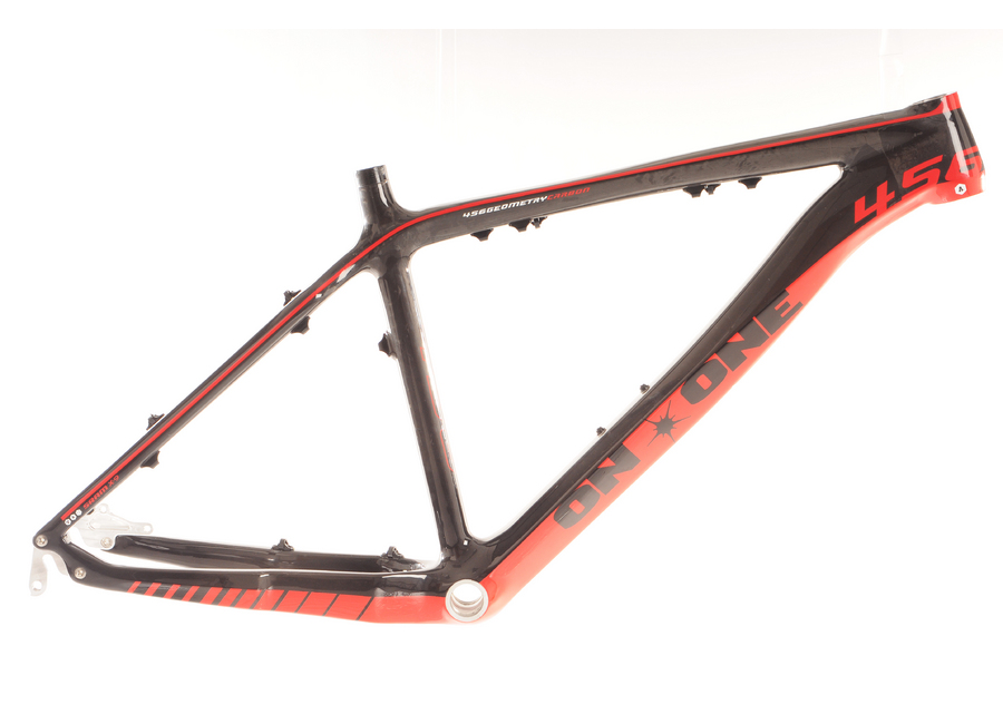

Делюсь опытом установки TSDZ2 на карбоновую раму OnOne 456. Опыт в том, что моторчик к сожалению не влез из-за большого размера стакана: у мотора расстояние между валом каретки и корпусом двигателя ~ 7мм, у рамы минимальное расстояние 17,5 мм.
Подскажите, есть ли кареточные моторы с датчиком  усилия (torque-sensor), которые подойдут под эту раму ?
Размеры на картинке:
atomohodez
[user]Dezmon[/user], только этот наверное, но он стоит около 1000$ и мощность у него 3500W, как бы он карбоновую раму не сломал.
