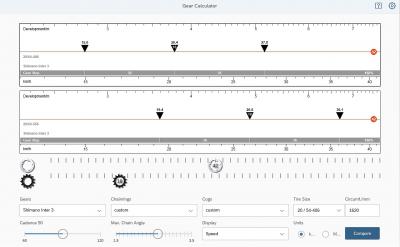

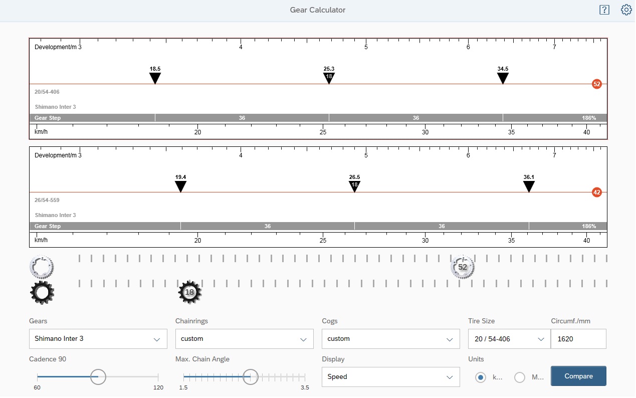

Ну а если серьёзно, я сам озадачился. Хочу TSDZ2 на 20" раскладушку с планетаркой впендюрить. Собираю материальчик.
Вот так примерно поедет TSDZ2 на 20" по сравнению с 26" на стоковых передних звёздах о 42Т зубьях спереди, 18 зубьях сзади и трёхскоростной планеркаю от Shimano (сверху 20" кофиг на 42Т, снизу 26" на 42Т):
Чтобы 20" приблизить по скорости к 26" при тех же условиях необходимо установить переднюю звезду уже на 52Т зуба (сверху 20" кофиг на 52Т, снизу 26 на 42Т"):
Тогда скорость должна приблизится к 26" конфигу. И составит что-то около 33км/ч (на 20" колёсах, передней звёзде о 52Т зубьях спереди, 18 зубьях сзади и трёхскоростной планеркаю от Shimano).  :pardon:

Передняя 56Т звезда по идее даст вам относительно небольшой прирост с 34км/ч до 37км/ч; вот ссылка на калькулятор с вашими данными на 52Т и 56Т :
http://www.gear-calculator.com/?GR=SNI3&KB=52&RZ=18&UF=1620&TF=90&SL=2.6&UN=KMH&DV=speed&GR2=SNI3&KB2=56&RZ2=18&UF2=1620
52Т я выставил сверху, 56Т - снизу.
К сожалению, в этом калькуляторе отсутствует ВАША втулка STURMEY-ARCHER 3, как образец выставил свою трёшку от Shimano  :-(
Попробуйте, поиграть теоретическими значениями - может, что пригодиться для воплощения на практике. Но учтите - этот калькулятор чуток подвирает - обещал 35км/ч, а, по факту 33км/ч, может каденс виноват...  :bn:
В конце концов - возьмите и прямо поставьте 56Т звезду на велик. Может получиться реально догнать и таки помочь этому "маленькому, но вах! гордому моторчику"...  ;-D

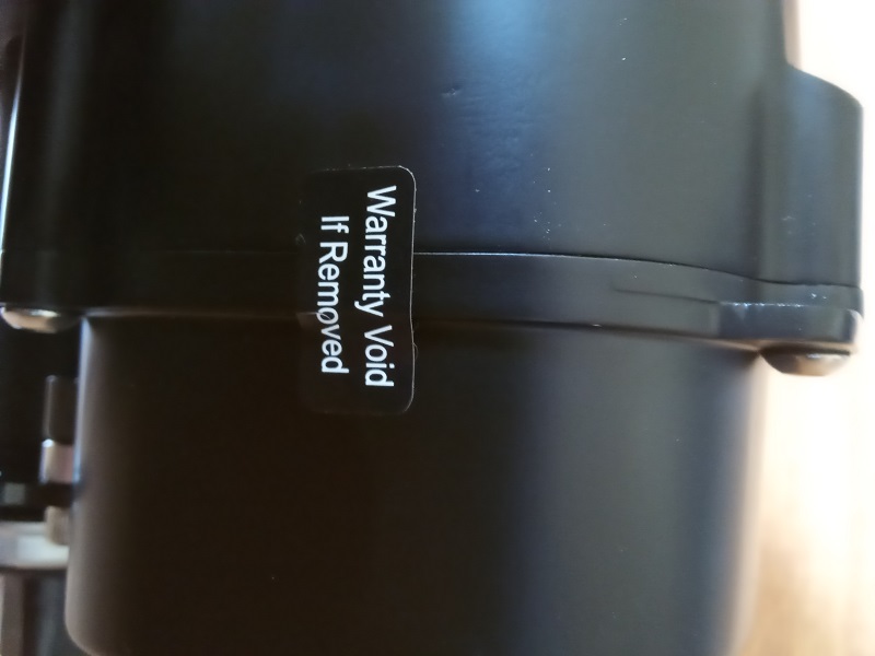

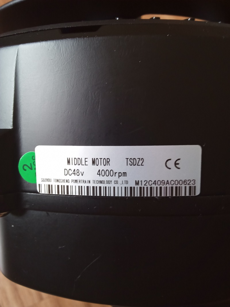

Трудно, очень трудно по фотографии и весу определить мощность. Тут или доверяй продавцу или замеряй сам мощность.
vialeks
 Спасибо! Но если, скажем, мощность мотора 750w в три раза выше мощности мотора в 250w, то и вес их, пусть не в три раза, но как-то должен отличаться. Пример тому - обыкновенные электромоторы, от которых эти моторы сильно не отличаются.
Serg5
Может быть те у кого есть такие моторы, скинут фотки их наклеек, может  что-то и прояснится.

To:  vialeks и Serg5 - прежде всего, поздравляю с приобретением этого замечательного двигателя! :wow:
Не в обиду будет сказано, но на 90% ваших вопросов есть ответы в этой теме. Не ленитесь! Проштудируйте тему для расширения вашего кругозора, и уверяю вас – большинство вопросов отпадут сами собой.  :exactly:
Рекомендую так же почитать буржуйский ресурс, который поможет несколько расширить кругозор познания и прояснить ситуацию: https://ebikechoices.com/ru/%D0%A2%D0%BE%D0%BD%D0%B3%D1%88%D0%B5%D0%BD%D0%B3-tsdz2-%D0%BE%D0%B1%D0%B7%D0%BE%D1%80/
Отвечая на ваш вопрос, могу сказать, что ТТХ различных модификаций Tongsheng TSDZ2 в целом идентичны, и МОЙ мотор на 48В 500W – как бы это по мягче сказать? – абсолютно монописуален с ВАШИМ на 48В 750W.  :exactly:
Как так спросите вы?!
Отвечу:
На данный момент официально существует 3 модификации этого мотора:
- 36В 250/350W - в основном для гейроппы ну, и как устаревшие моды;
- 48В 500W - основная популярная "разновидность";
- 52В 750W – однояйцевый мотор версии 48В 500W, работающий на пределе за счёт игры с игры с настройками(и прошивкой) контроллера;
Всё остальное – банальная игра с прошивками и настройками контроллера.  :exactly:
Не верите?  :-D
Обратимся к официальному дистрибу этих моторов на Дяде Алике - Pswpower Store - https://ru.aliexpress.com/store/group/TSDZ2-Torque-sensor-Mid-Drive-Motor-Kits/1314442_515331281.html?spm=a2g0o.detail.100008.2.782f4b4aMBmvGF
Возьмём для начала сам двигатель, как задающую часть системы:
Что имеем? А, имеем мы только ДВА варика – на 36В и на 48В -
"36 V голая мотор для замены 36 V 250 W/350 W или только мотор для замены 48 V 500 W/750 W" - https://ru.aliexpress.com/item/32702216780.html?spm=a2g0v.12010612.8148356.50.12f54218ykAcuI
Что там надо ещё для работы моторчика?
Правильно!  - Контроллер!!! ОК!  :dance:
"36 V голая контроллер для замены 36 V 250 W/350 W или 48 V контроллер для замены 48 V 500 W/750 W
Примечание:
6PIN: это означает, что это без функции дроссельной заслонки
8PIN:Это значит, что Ето с функция дроссельной заслонки" - https://ru.aliexpress.com/item/32703399379.html?spm=a2g0v.12010612.8148356.14.12f54218ykAcuI
Итого имеем:
ДВА варика двигателя - 36 V 250 W/350 W или 48 V 500 W/750 W;
ДВА варика контроллера -  36 V 250 W/350 W или 48 V 500 W/750 W;
НИКОГО варика мотора как отдельной запчасти на 750W – НЕ СУЩЕСТВУЕТ !!!
А как же варики на Tongsheng TSDZ2 750W спросите вы?
А, никак! Это просто разогнанные варианты мотора(моторчик+контроллер) работающие на пределе! Ничего личного – просто маркетинг... :fool:
Кстати, войдя в менюшку контроллера вы сами сможете "разогнать" свой Tongsheng TSDZ2 до необходимых ВАМ параметров. К, примеру, когда я получил свой мотор(48В 500W), он имел выставленное ограничение по току в 16А, а, это ребятки порядка 48В х 16А = 768W! Чисто работа с параметрами меню. Т.е. никакого обмана! Все в пределах школьной программы по физике... Позже я выставил значение в 18А. А, это уже 48В х 18А = 864W. Да, я крут! Вот только чудес не бывает – а рекламный развод для тупых Буратин и жертв "готовых решений" в наше время не считается западлом...  :ireful:
Беда этого мотора  - НИЗКИЙ КАДЕНС – в базе не выше 90... , что ограничивает его максимальную скорость. Впрочем, ЕСЛИ взять моторчик отTSDZ2 на 36В и подключить его к контроллеру от TSDZ2 на 48В, то получится... (только т-с-с! - я вам это не говорил...) , но меж тем этот варик описан на ЭТОМ форуме...  :exactly:
Как бы то ни было свои 500W этот симпотный, дешёвый моторчик выдаёт.  :dance:
Да посмотрите хотя бы мой опыт инсталляции этого мотора - https://electrotransport.ru/index.php?topic=59862.0  B-)
Вопросы?
