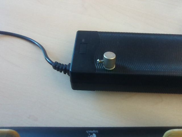

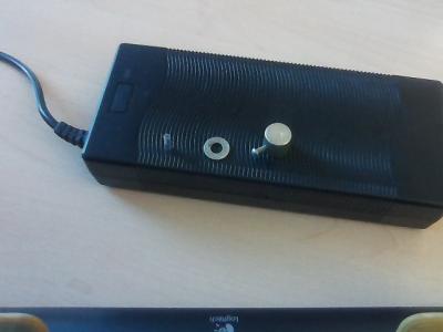

Цитата: beev от 19 Июль 2016 в 12:53
... ЗУ имеет подстроечные резисторы для регулировки ...
Кстати, на них очень хорошо садятся обрезки от стержней шариковых ручек:
Регулятор, правда, без индикатора.
