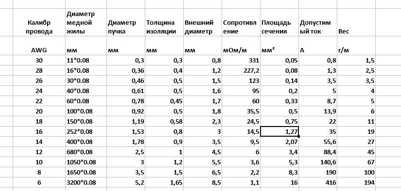

Цитата: aMADs от 04 Сен. 2016 в 19:40
[user]beev[/user], Я нашел только по сечению инфу пока, если сложно, то не утруждайте себя ответом.
Ну не знаю,  чего уж проще: задаешь в строке поиска "провода awg соответствие" и первая же ссылка дает результат. Можно конечно и ссылку привести, мне не трудно:
http://www.gaw.ru/html.cgi/txt/doc/marker/awg.htm
или вторая ссылка:
https://ru.m.wikipedia.org/wiki/%D0%90%D0%BC%D0%B5%D1%80%D0%B8%D0%BA%D0%B0%D0%BD%D1%81%D0%BA%D0%B8%D0%B9_%D0%BA%D0%B0%D0%BB%D0%B8%D0%B1%D1%80_%D0%BF%D1%80%D0%BE%D0%B2%D0%BE%D0%B4%D0%BE%D0%B2

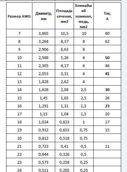

[user]beev[/user], По первой ссылке я понял авг20 не выдержит ниодного ампера, так написано в таблице. Значить нельзя совсем заряжать, я вас правильно понял?
Добавлено 04 Сен 2016 в 21:17:11
Так то интересно, вы подсказываете или вводите в заблуждение неопытного в электрике человека.
Я других участников форума спрошу когда приедет колесо, надеюсь им не составит труда если они разбираються подсказать не отправляя меня к непонятным мне формулам. А сидеть на форуме техническом и отправлять в гугл я так тоже смог бы :) , так то выучил слово гугл и пиши на все вопросы ответ, все в гугл :) умным для себя начинаешь казаться. Вам наверное не понятно откуда в гугле инфа, а ведь её пишут люди, кто на вопрос не опытного пользователя ответит, кто целый пост напишет, ето всё люди, знайте это.
LEE4ER
[user]aMADs[/user], не вдаваясь в детали:
aMADs
В левой и правой табличке разные максимальные значения ампеража :) на авг16 , пока нет колеса , нет инфы по проводам, но если пишут по 20А , то 3 зарядки по 2А запросто выдержат.
LEE4ER
[user]aMADs[/user], поэтому и написал - не вдаваясь в детали ;)
а если в деталях, то сечение проводника разное в табличках. Какое правильное - только гугль :pardon: Ну а по сечению и допустимый ток смотрим.
По сути вопроса - если AWG до 22, то можно особо не парица, т.к. даже если и будет греться, то не сильно. Если выше авг 22, то достаточно один раз при зарядке полностью разряженного, все же пощупать сами провода и места крепления, что бы убедиться в отсутствии сильно горячих мест.

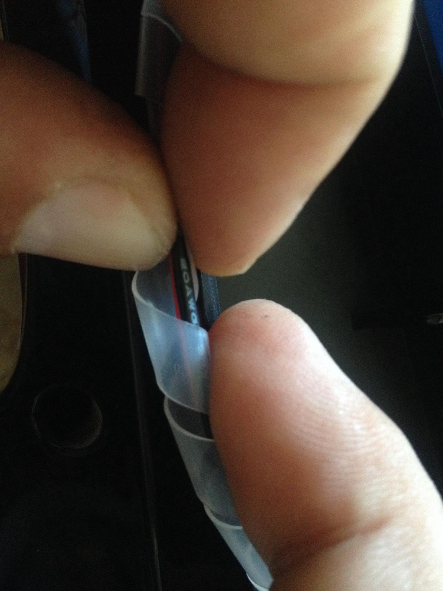

Подскажите, 3 зарядки на 2А выдержит?
20awg
aMADs
LEE4ER
20awg
Выдержит
Sergius.Media
20awg
да
ЦитироватьНо есть и тоньше, 24awg
А вот этот очень впритык, он до 5А. Если 3 зарядки больше 5А не выдают - тогда выдержит.
Вы можете сделать так:
подключите все зарядки, не собирая корпус, но подключив все зарядные провода, трогайте их на предмет разогрева (те что 24AWG). Если за 10 минут не нагреется выше +35С, то в целом терпимо. Тогда при срочной зарядке можно будет 3 зарядных использовать, а при не срочной на всякий случай только двумя (и Вам спокойнее и электрике проще).
aMADs
Ну да, я так и предполагал в начале, потрогать на нагрев.

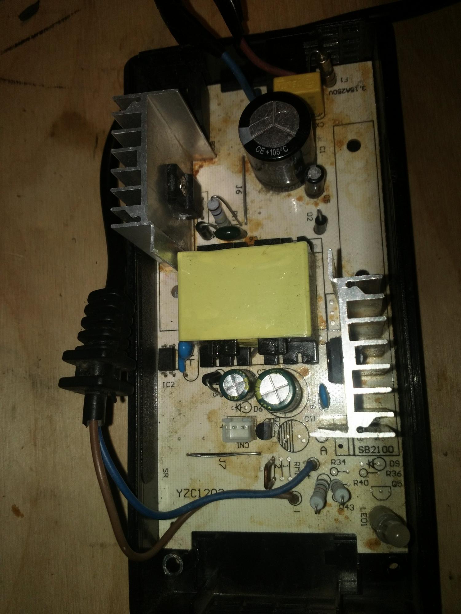

Коллеги, никто не в курсе, как разбираются зарядки к моноколесам? Такое впечатление, что плату что-то держит в районе транса, причем держит довольно крепко
. Сверху нет никаких защелок, с обратной стороны нет никаких винтов или чего-то подобного.
LEE4ER
[user]volk0001[/user], там клей/герметик/компаунд
грей обычным феном и потихоньку оттягивай плату.
volk0001
[user]LEE4ER[/user], как думаете, что там сдохнуть могло? Провода до платы звонятся, предохранитель живой, транзюки тоже живые...
LEE4ER
[user]volk0001[/user], я не спец в электронике :pardon:
проверять начал бы с подключением лампочки последовательно, в разрыв и вольтметром посмотрел что куда приходит.  Ну и сверялся с даташитом на некоторые микрухи, с обратной стороны платы
