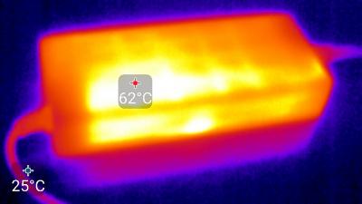

Просто для информации. Зарядка к IPS, очень похожая на зарядки других производителей.
Разогревается до 62-64oC за первый час заряжания, потом постепенно остывает.

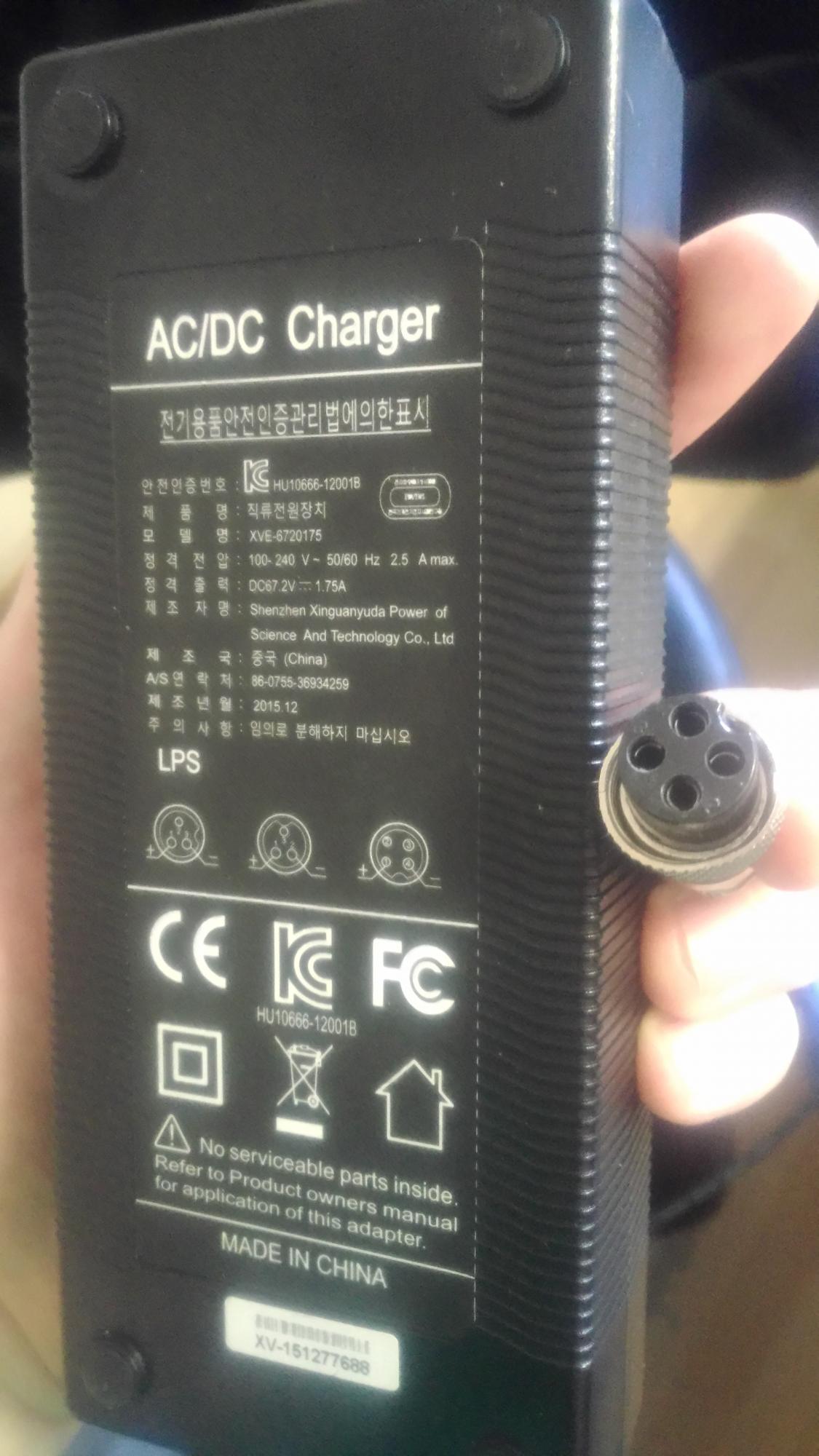

Sergius.Media
Уже кстати разбирались, какой особый смысл для зарядных устройств вкладывают в разъёмы GX16 с 3-4 контактами вместо 2-х?

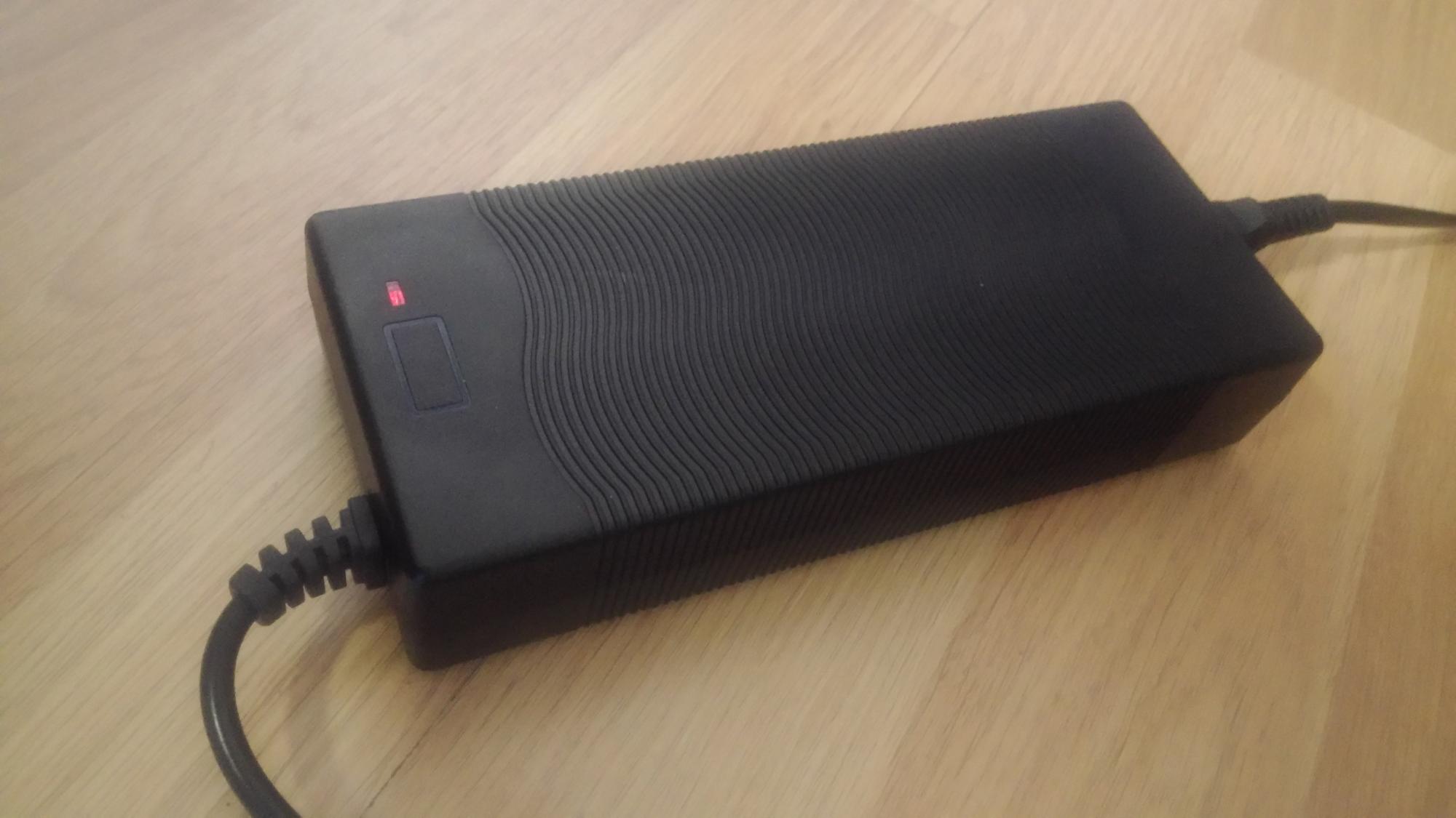

Gorby
Купил себе вот такую зарядку за 20 баксов с доставкой для Гота. Купил вторую, чтобы через Charge doctor 2 заряжать из двух стволов. Свои полтора ампера вместо двух заявленных  :ireful: держит хорошо.  B-) И меньше оригинальной тоже раза в полтора.
Zivit
[user]Gorby[/user], она ноутбучная или вентиляторная?
Gorby
Вопроса не понял. Но, поскольку там нет внутри вентилятора и выглядит как ноутная - отвечу, что ноутбучная.

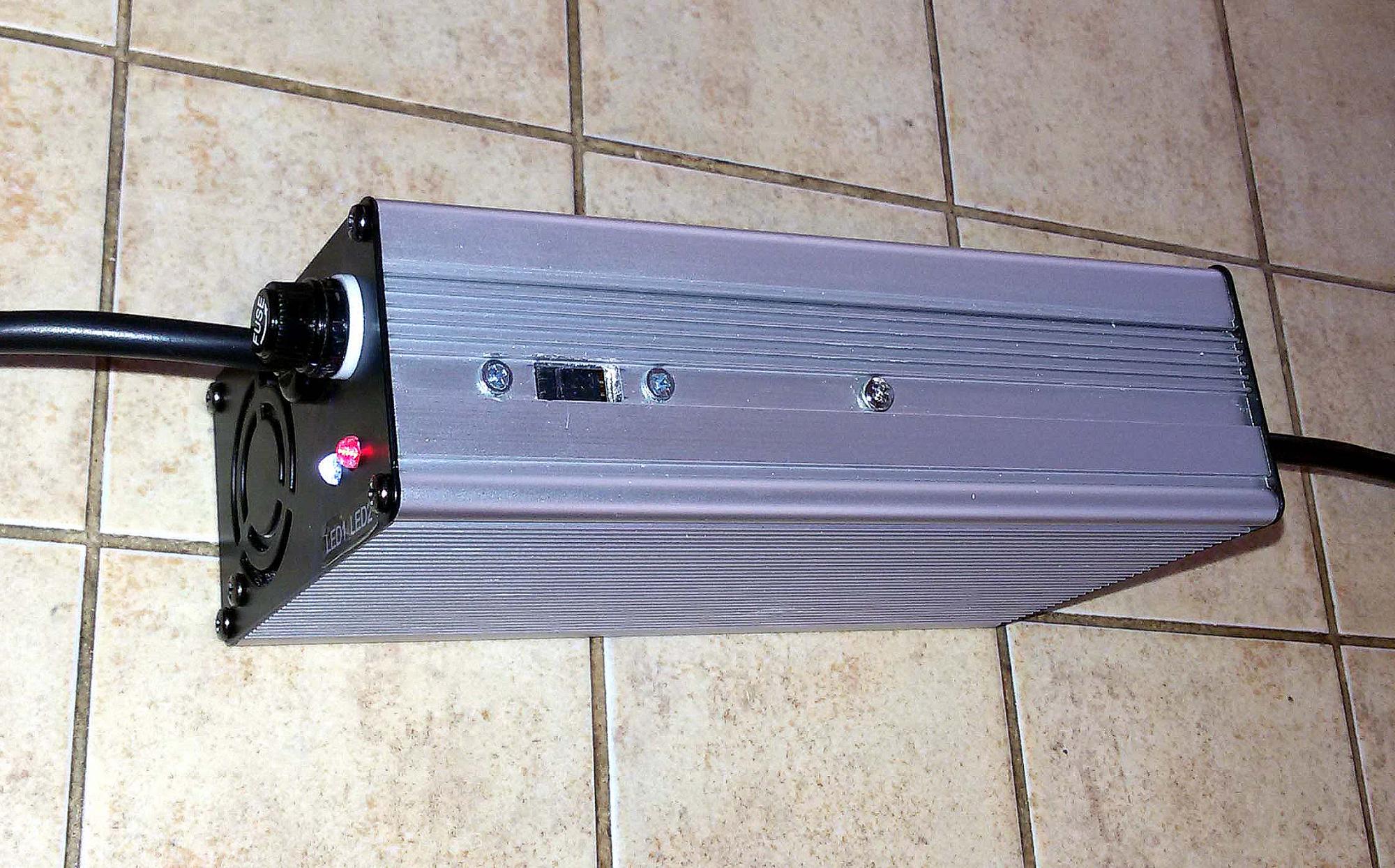

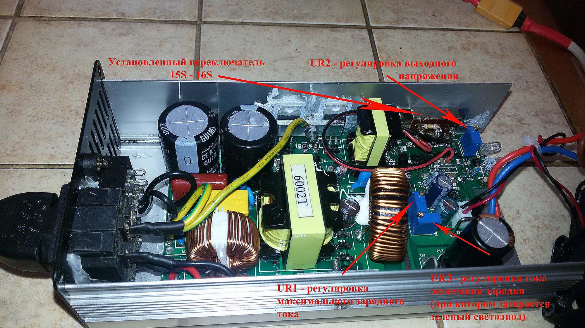

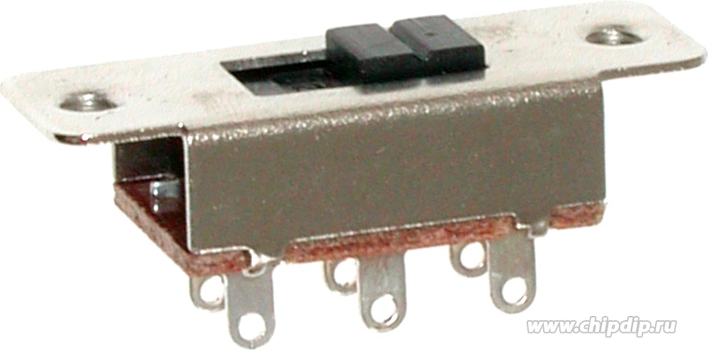

beev
Купил на Али зарядное устройство на 67V 3А, которое в этой теме уже упоминалось.
Покупал для переделки под зарядку батарей как 16S так и 15S при увеличенном, по сравнению со штатными ЗУ, зарядным током.
Покупал здесь:
http://ru.aliexpress.com/item/60V-3-3-5A-E-Bike-Lithium-battery-charger-67-2-Volt-3-5Amp-16S-Lipo/936105718.html?spm=2114.13010608.0.90.f9YNm0
Заказ пришел через 3 недели. В коробке помимо самого ЗУ и проводов обнаружил запасной предохранитель для выходной цепи на 10А.
Открыв крышку ЗУ, по совету [user]Zivit[/user], выпаял платку, которая отключала нагрузку при зажигании зеленого светодиода. После этого режим зарядки стал похожим на штатное ЗУ от Nine bot, у которого при зажигании зеленого светодиода зарядный ток в течении ~ 40 минут плавно снижался с 0,15А до 0,02А. На мой взгляд это позволяет осуществить более полный заряд батареи, как бы производя её формовку. На форуме пользователи также отмечали, что оставляя батарею, подключенную к ЗУ при зажигании зеленого индикатора на 1-1,5 часа получали дополнительный пробег до 1,5 км.
Данное ЗУ имеет подстроечные резисторы для регулировки выходного напряжения (UR2), максимального зарядного тока (UR1) и тока окончания зарядки (UR3).
Поскольку диапазон регулировки UR2 находился в пределах 64-72 вольт, а для зарядки 15S (для бота) требуется 63 вольт, с помощью переключателя параллельно резистору R32 подключил резистор сопротивлением 470Ком. Теперь при размыкании переключателем дополнительного подключаемого резистора напряжение 67,2, а в другом положении 63 вольт. Теперь регулировкой UR2 можно одновременно изменять оба напряжения.
Переключатель выбрал такого типа:
http://www.chipdip.ru/product/kbb70-p-2p2w/
Достоинством такого переключателя является удобство крепления из-за наличия резьбы М3 в корпусе и ширина движкового рычага, который удачно вписывается в углубление на боковине корпуса ЗУ, что предотвращает его случайное переключение.
Максимальный ток резистором UR1 регулируется в широких пределах – до 4А и более, но учитывая температурный режим элементов, установил его на уровне 3,3А. К тому же на сайте продавца указан диапазон 3-3,5А.
Заменил также красный индикатор включения ЗУ, т.к. светил очень ярко и бил по глазам. Попытался увеличить сопротивление резистора R21, в цепи питания светодиода, однако чем больше ставил номинал, тем больше он грелся, аж до запаха лакированного покрытия, хотя яркость становилась приемлемой. Поэтому заменил светодиод  на сверхяркий, который позволил при малом токе получить приемлемую яркость и исключить нагрев резистора R21. Но у меня в наличии оказался только белого свечения, поэтому индикация включения у меня теперь белого цвета.
