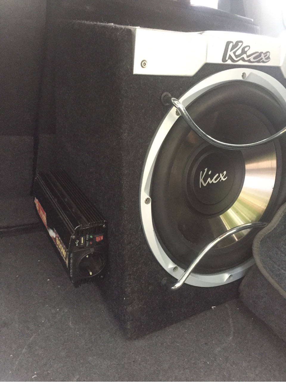

Всем привет! У кого-нибудь есть опыт подключения зарядки через автомобильный инвертор? Может быть какие-то советы по выбору инвертора (по параметрам)? Планирую дальнюю поездку на авто и хотелось бы, чтобы колесо было " в тонусе".
Inmotion V3S
zoot
ну, у меня есть такой опыт. ничего особенного.
выбор инвертора сам по себе несложен. по мощности. требовательную к качеству тока нагрузку вы к нему не будете подключать. всем эти зарядникам совершенно по барабану.
тут есть одно маленькое "но": если в розетку прикуривателя инвертор воткнуть, то мощности там будет с гулькин нос, ватт сто. зарядник моноколесный мощнее, не потянет. поэтому вариантов несколько:
- напрямую на клеммы аккумулятора кидать крокодилы инветрора (неудобно)
- усиленное питание на розетку прикуривателя (геморройно, но полезно)
- стационарно монтировать инвертор где-то в машине (не менее геморройно, но еще более полезно).
у меня вот так:
На усилитель сабвуфера еще до инвертора было сделано качественное питание через толстый провод, почему бы им не воспользоваться?

[user]Elephantik[/user], а зачем огород городить? от автомобильного инвертора не только ведь моноколесо заряжать - штука универсальная :)

но на 220V бытовых устройств все же больше, чем на 12, скажем. по сложности установки предложенный вами вариант нисколько не проще. кстати, ну и что, ну поставите вы его, а заряжать-то колесо как? еще и зарядник переделывать?

Розетка прикуривателя зарядник моноколесный не вытянет, там максимум 100-110 ватт. Или спалите предохранитель, или плавкую вставку в розетке, или провода. Так что переделывать таки придется, я писал выше.
