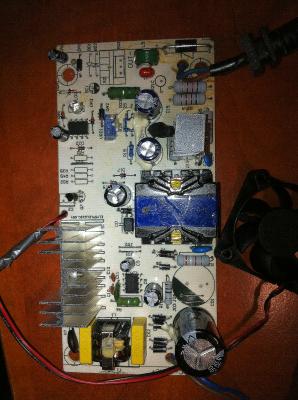

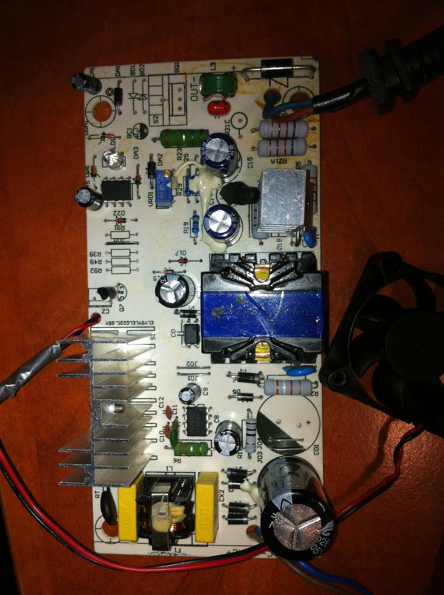

Разбор зарядки Airwheel
Саморезы - под демпферами ножек
Все потроха закрыты экраном
По контуру - пластина-радиатор, кондеры дополнительно прикрыты гибким пластиком
Потроха отдельно от корпуса
Подстроечный резистор VR1....
... регулирует напряжение в пределах от 60,9 ...
... до 71,8 В.
Напомню, что для эйрвила стандартное напряжение холостого хода зарядки равно 67,7 В по вольтметру.
+ на подстроечник надел кусок стержня, просверлил отверстие, и теперь у меня регулируемый блок питания! Осталось только вольтметр присобачить.

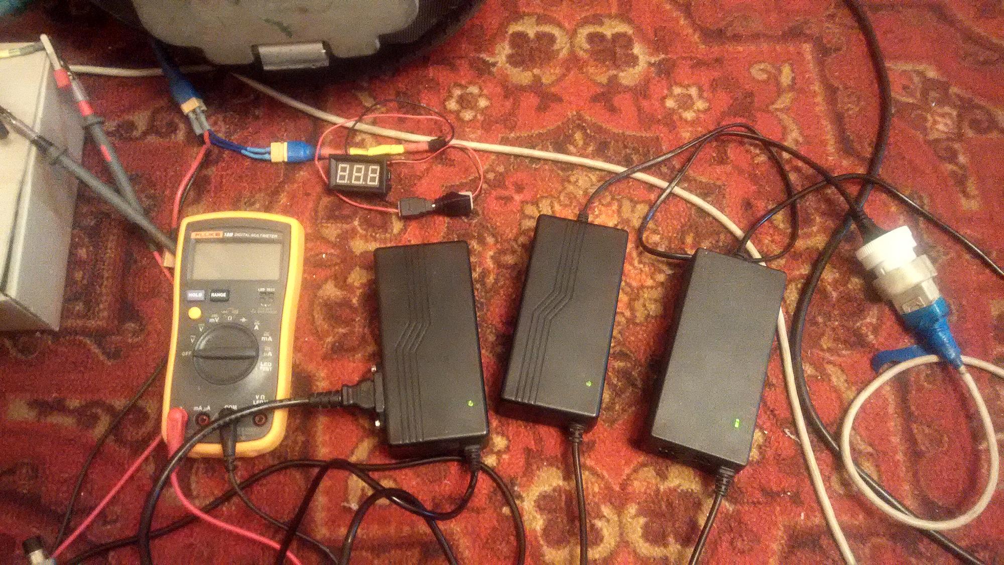

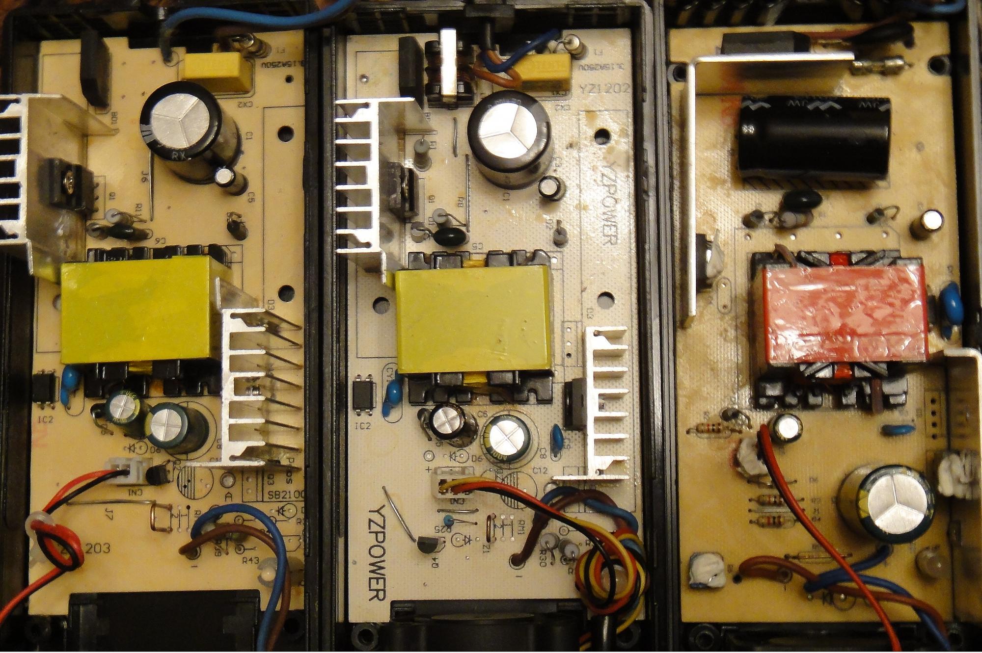

LEE4ER
#197
Цитата: Alexp74 от 09 Дек. 2016 в 23:18
Цитата: LEE4ER от 09 Дек. 2016 в 14:55
вот приготовил для выяснения режимов, но пока лениво делать  :ah:
"Моя" средняя. Вентилятор работает всё время. Причём в момент переключения на зелёный тональность звука становится даже немного выше. )
первая и вторая зарядки одного производителя (www.szjyckj.com), но поведение отличается.
1. вентилятор работает только когда горит красный индикатор
2. вентилятор работает всегда
токи при которых гаснет красный +/- одинаковые
ну а в целом вот:
точные токи смены индикации не вымерял, т.к. в качестве нагрузки подрубил пару ламп и нагреватель, а с ними +/- 100мА мог только задавать нагрузку
