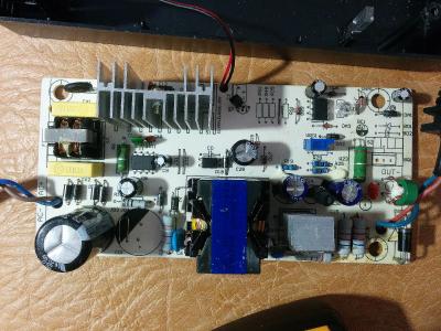

Помогите разобраться. Купил airwheel x8 с проблемой заряда. Проблема такая, был отпаян провод в разьеме з/у, припаял, но светодиод всегда зеленый. Без подключения к колесу на выходе при включении напряжение прыгает до 67, потом 54в. С колесом так же при включении напряжение кратковрененно прыгает на 1-2 вольта от того, что есть на АКБ, и дергается вентилятор. Что это? Бмс отключает? А откуда 54 вольта? Если у кого есть такое з/у, измерьте пожалуйста выход без колеса.
AntonPo
Разобрался. Одна банка дохлая. Банки зеленые us18650nc1
Но остается вопрос, что за 54в) И как тогда подстраивать напряжение. 54 не меняются от подстроечника.
jam-yps
#204
На ЗУ включается защита - идет ограничение по мощности.
Попробуйте подключить 1кВт кипятильник на выход ВЫКЛЮЧЕННОГО ЗУ, подождать 1 минуту и включить его, потомпомерить напругу на кипятильнике.
Или отдать в СЦ, где ремонтирубт ноутовые БП, там схема на клоне 3843, во многих ноутовых БП аналогичное стоит, особенно в кетайской разработки.
AntonPo
Да не, с БП все в порядке оказалось. Отключала заряд БМС из за дохлой банки. Почему на выход не отключала хз.

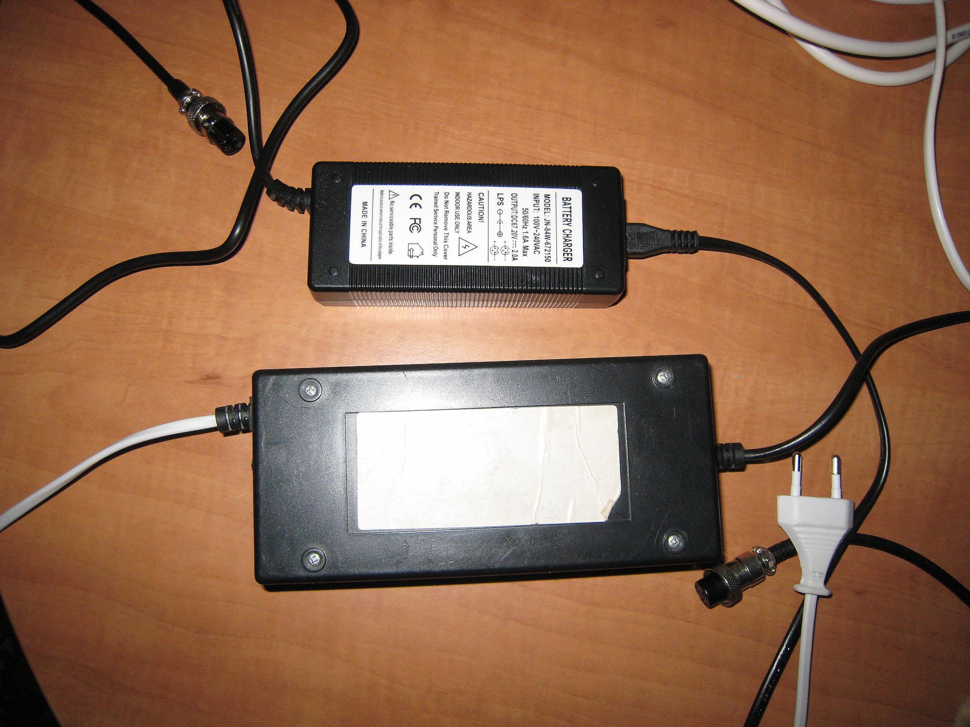

Случилась проблема в зарядке...    Долго ли коротко ли, я диагностировал поломку....  Это оказалось многократный (в нескольких местах) разрыв провода 220v.  Купил пофиг белый с вилкой.
Пока я ощущал себя доктором Хаусом в электронике собираясь ткнуть мивиметром в проводочки заказал себе на али зарядку.
Сравниваем... цена 1200 безвентиляторная, компактненькая.
Теперь их у мя две.  В начале стандартного пути ))))))))  и в конце )))))))))))  и наоборот
Блин новая зарядка при подключении к колесу Щелкает (разряд какой-*то идет)   Хреново... в долговременной перспективе  контакты, штырьки вилки и колеса оплавятся..

Alexp74
#208
Чтобы не щёлкало, надо сначала в розетку втыкать.

jam-yps
В ззарядке на выходе конденсаторы большей емкости, заряжаются они....
Не заморачивайтесь, если разъемы нормальные, года на 3-4 точно хватит, может сломаются раньше, чем оплавятся контакты.

boom
ОК так и планировал..  B-) Просто отписался о впечатлениях алишной зарядки....   Спасибки
airwheel q3 max 340 Вт•ч полная Ласточка с 2014 г.
Сломалась ось 01.2018 г.
s1
А я воткнут в Али зарядку выключатель. При подключении к акуму конденсаторы заряжаются через резистор, без разряда. Ну а потом все работает напрямую, через выключатель.  В штатной зарядке диод на выходе и проблем с разрядами нет. Почему Али так сделать не может не понято.

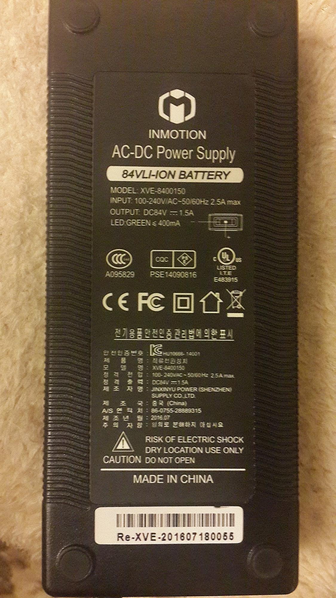

Продублирую свою проблему тут, которую описал в ветке про Inmotion.
Сегодня купил моноколесо V5+
Возникли проблемы с зарядкой.
- Скорость зарядки от 15 до 20 мин на 1% заряда колеса. Т.е. полный заряд примерно за 25часов!? :ireful:
- ЗУ в процессе зарядки моноколеса моргает зеленым-красным по очереди
- ЗУ в такт морганию тикает(негромко, по звуку как часы механические)
- при отключении ЗУ от колеса моргает зеленым и тикает с меньшей частотой.
Буду рад услышать ваше мнение. Понимаю, что проще всего найти другую зарядку и проверить, но в Минске это не просто.
v5+
Sergius.Media
Если зарядное без колеса подмигивает и цикает, то проблема явно в нём, оно сломано. Надо менять/ремонтировать, а до тех пор не пользоваться, т.к. это может быть небезопасно.
