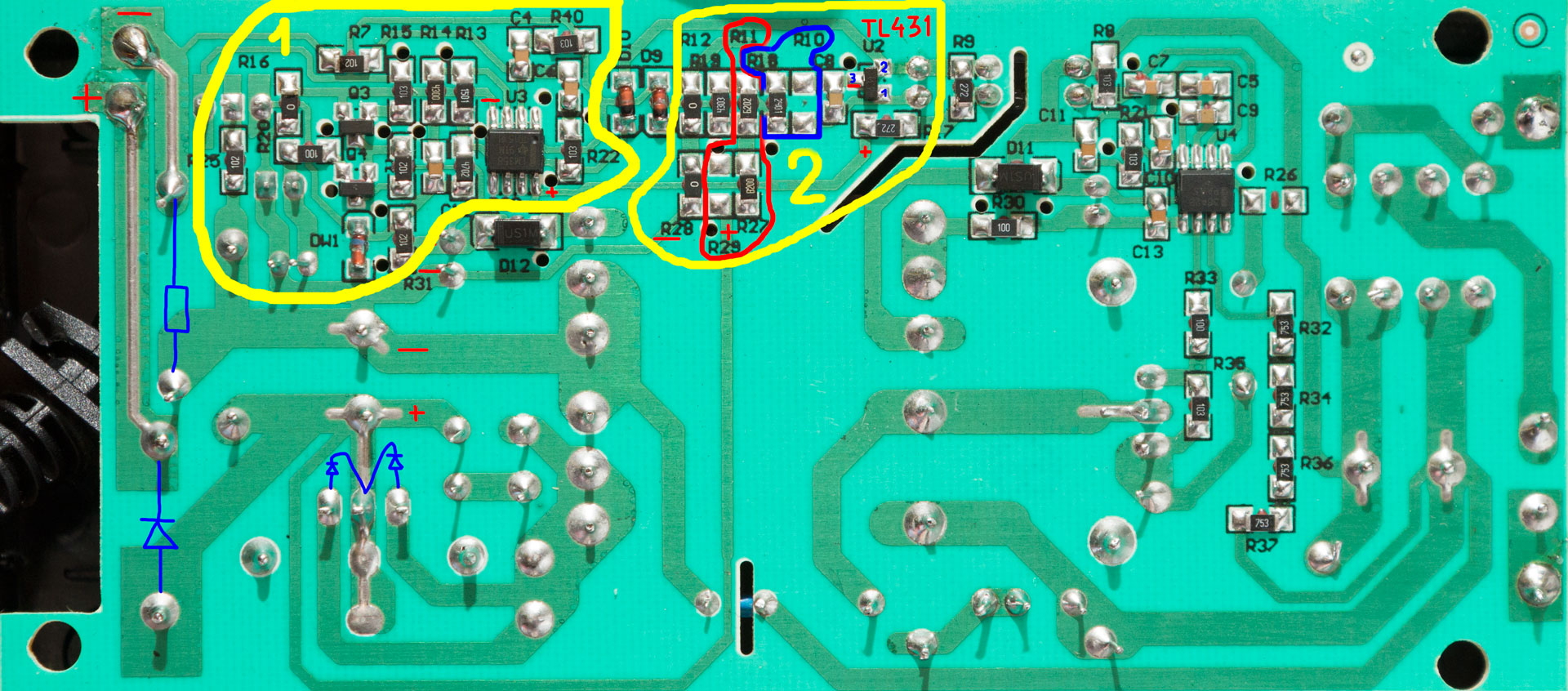

Раньше уже публиковал внутренности штатного блока питания к колесу в сообщении:
https://electrotransport.ru/index.php?topic=34944.msg807242#msg807242
Поразмышлял над платой, вот что получилось:
Блок питания выдаёт напряжение ниже 67.2V по двум причинам: В минусовую цепь поставлен токоограничивающий резистор, а в плюсовую - диод, потери на которых не учтены. Диод и резистор защищают разъём от искр при подключении кабеля зарядки и блок питания от короткого замыкания. С низким напряжением надо что-то делать, лишние 5-10% запаса хода на дороге не валяются, особенно в прохладное время года. Пришлось разобраться с управлением напряжением.
Управлением занимаются две жёлтые области 1 и 2. Область 1 занимается управлением вентилятором, регулирует скорость вращения (и возможно ограничивает выходной ток). Область 2 занимается контролем выходного напряжения. Для коррекции выходного напряжения нужна вторая область.
Регулировка напряжения построена на микросхеме TL431 под обозначением U2. На её управляющий вход подаётся опорное напряжение через делитель напряжения. По спецификации это напряжение примерно 2.5V, но обычно его делают немного меньше. Изменением сопротивления на делителе напряжения можно управлять выходным напряжением.
Делитель состоит из двух плечей - красная область и синяя. Красная область - верхнее плечо R11, R27 и R29. А синяя - R10 и R18. У обоих есть свободные места под дополнительные резисторы, которые предусмотрительно не впаяны. Вот на одно из этих мест и надо подбирать сопротивление для получение требуемого результата.
Чтобы понизить напряжение на выходе, надо повысить напряжение на средней точке, а значит уменьшить сопротивление на верхнем плече. В данном случае нужно подобрать резистор R29. Чтобы повысить напряжение на выходе, надо понизить опорное напряжение путём снижения сопротивления на нижнем плече - подбором резистора R10.  В моём случае надо немного напряжение повысить. Один из вариантов - подпаять переменный многооборотный резистор например на 100K и регулировкой подобрать нужное выходное напряжение. Либо надо посчитать и методом подбора подогнать выходное напряжение под нужную величину.
В конце заряда падением на резисторе можно пренебречь, маленькое, на диоде 0,4-0,6В, диод не от искр, а от обратного тока защищает. Резистор вообще ничего не защищает, он - шунт для измерения тока.
Все верно. Многооборотный лучше не ставить, или последовательно с резюком, чтобы диапазон регулировок был не более 5-10% (от греха подальше, чтобы не загнать напряжение вверх сильно, можно зарядку спалить на ура, да и не только зарядку).
Искрит разъём как раз при перетоке между конденсаторами во время подключения, от чего нас избавляет диод.
Спасибо за замечание. Честно, не вникал в детали регулировки по току на этой плате. Вот Вы сейчас сказали, что это шунт для измерения тока, и я вижу, что это возможно так, хотя я привык больше видеть в этой роли кусок толстой проволоки, но она по сути тоже сопротивление.
У моего экземпляра зарядного устройства недобр напряжения составляет 0.7V. Если рассматривать случай, когда используется BMS внутри колеса и на ней также стоят диоды, то недобор самой батареей окажется двойной величины 1-1.5V. На контроллер поступает как раз напряжение батареи. Поэтому у некоторых моноколёс бывает что никогда не увидишь 100% уровень заряда.

Резистор подобрал - 220кОм для напряжения точно 67.2V
Но надо заметить, на делителе напряжение заметно выше, около 69V, так что расчёты плечей делителя надо делать от этого напряжения, а не от выходного.
