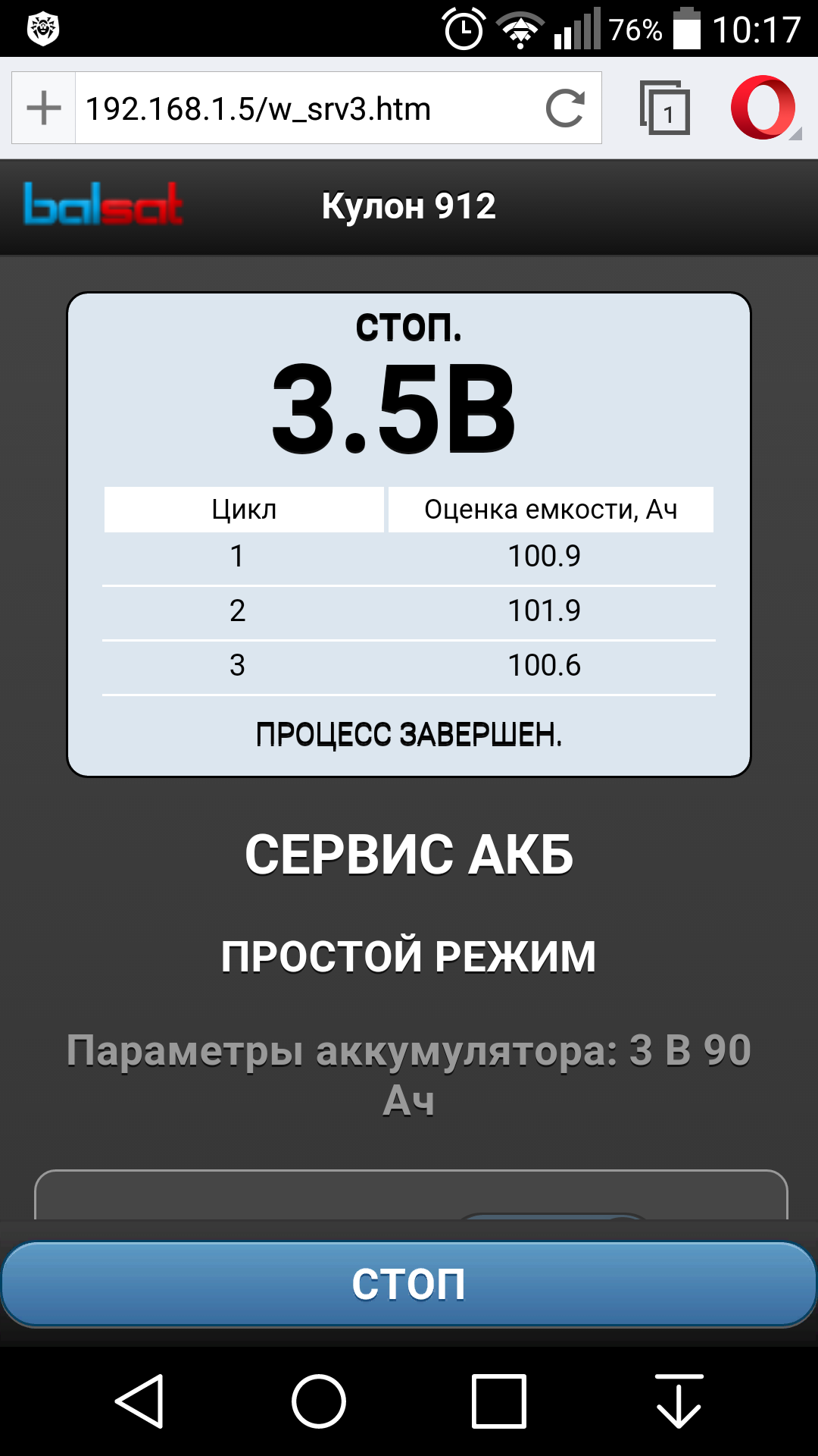

Цитата: Sergei86 от 07 Дек. 2016 в 09:09

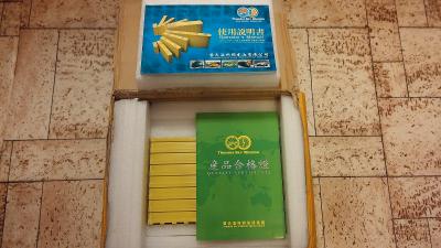

Купил новую ячейку прямо с завода winston battery, с момента оплаты шла до меня около месяца, стоимость 117$ ячейка + 120$ доставка с завода + 2000 руб. комиссия за перевод денег на завод через международный банковский перевод SWIFT, в общем дорого, покупал в замен одной ячейки с большим саморазрядом и для сравнения режимов работы новой ячейки и старых ячеек.
Ячейку перед установкой протестировал на ёмкость:
Так что смотрим и сравниваем на сколько у вас за годы эксплуатации упала у всех реальная ёмкость ячеек по сравнению с новой ячейкой. Новую ячейку уже установил на элладу, теперь балансировка в конце зарядки проходит быстро.
В общем по результатам моих тестов разница между новой ячейкой и старыми только в ёмкости и всё! Проседает напряжение при токе от 100А и выше, ниже 3 вольт при температуре ТАБ от +5 градусов и ниже у всех ячеек одинаково. Вторая ячейка которую мне прислал Сергей из Тольятти абсолютно нормальная.

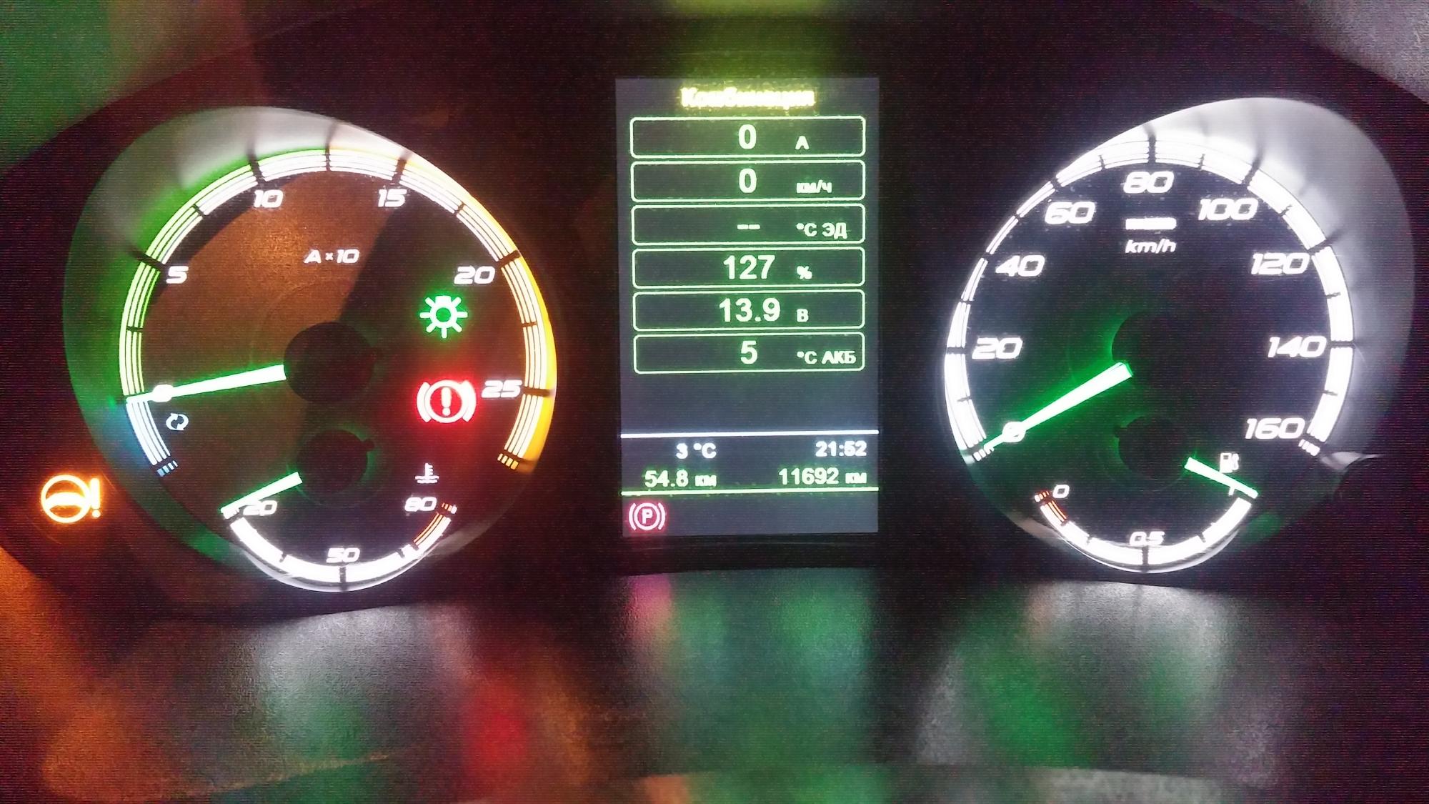

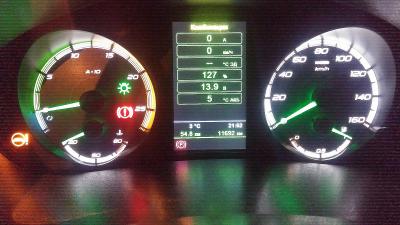

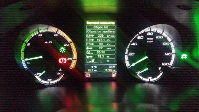

Sergei86

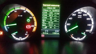

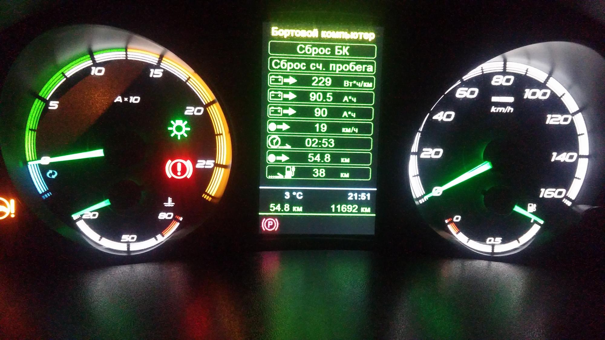

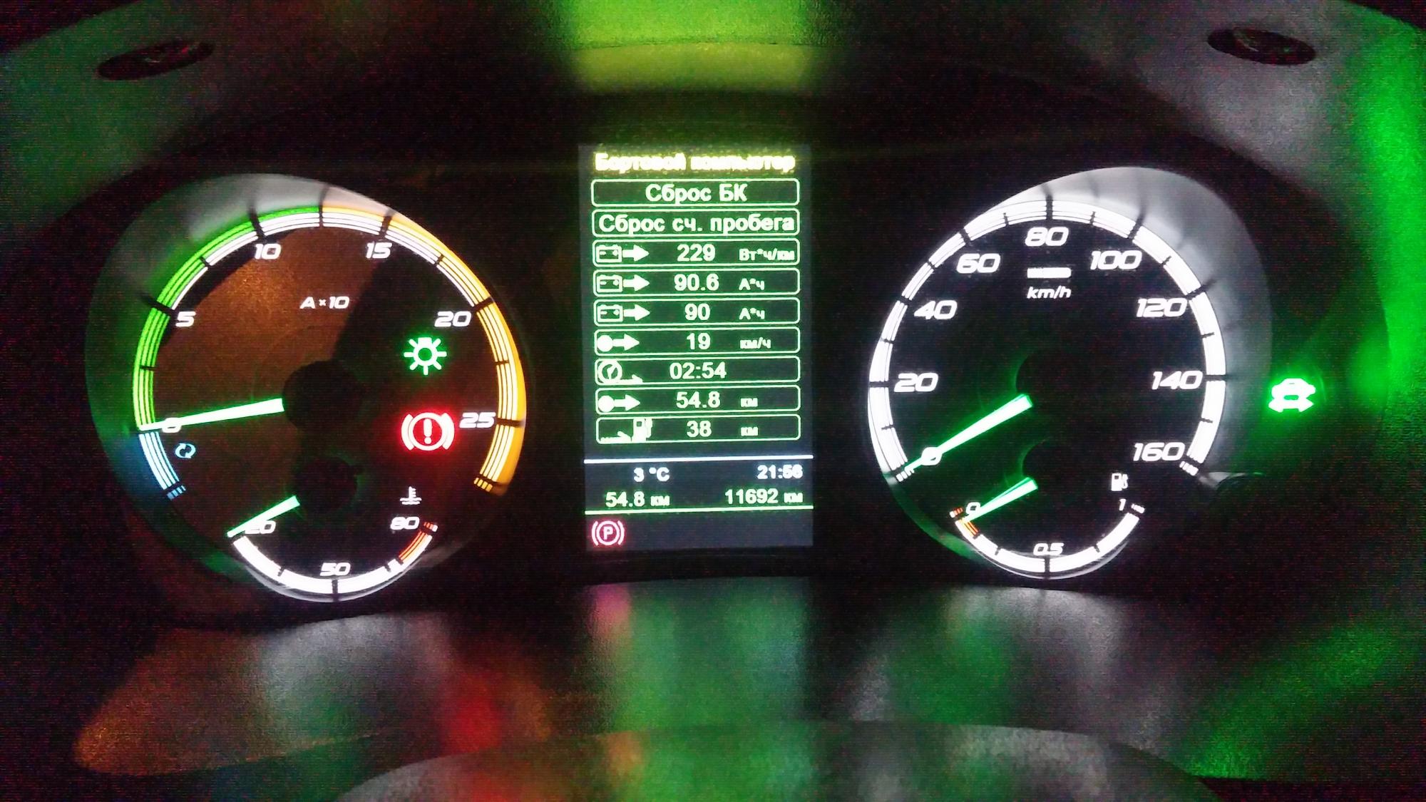

Вот и до меня добрался БМС глюк  %-):
Сначала БСМ решил после очередного включения авто, что у меня полный бак и ТАБ заряжен аж на 127%  %  O_O, хотя я израсходовал больше 60 Ач
Потом он при включенном зажигании передумал и сбросил заряд ТАБ на 0%
Случилось это в момент когда мне нужно было возвращаться домой, по этому не с очень приятными ощущениями и жертвуя печкой пришлось ехать, вот что из этого получилось.
Благо бобик сдох недалеко от дома, подождав пару минут и перезагрузив авто я благополучно доехал до дома.
Зарядив авто показания заряда на приборке нормализировались. После первой поездки в понедельник БМС через пару минут опять скинул показания заряда ТАБ в 0%, что за глюки думаю я /:-). Пришлось вечером опять заряжать авто. Со вторника БМС пока работает нормально, но осадок остался  :ireful: Заметил что при сильных морозах у нас недавно были -16, -18 градусов, БМС у меня откусывает при выключении авто по 1 Ач с чем то, не хорошо, ёмкость ТАБ при уменьшении температуры и так уменьшается, а БМС откусыванием Ач её плюсует.
deniska_aa
галочка капасити выключена ?
а так похоже на науку о контактах или конденцат
Sergei86

Да галочка с параметра коррекции ёмкости "Calculate capacity" снята.
аркан
   Вот по этому у меня и установлен Цикл Аналист. Всегда сравниваю показания по нему и БК.
LICC
один раз был такой глюк, больше не повторялся
