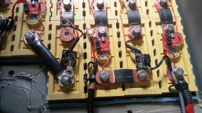

Проверь контакты между ячейкой и модулем ТАБ может где то происходит потеря напряжения, если не поможет под usb микроскопом посмотри качество пропайки платы и пропаяй там где нужно, если не поможет тогда замена. Кстати на сайте Лиотех нашел новость, что наша компания Сибконтакт разработала БМС и модули контроля ТАБ к нему, по  визуальному осмотру качество этих модулей должно быть выше и ток балансировки у них 4 ампера против наших 200-250 мА интересно их модули ТАБ можно настроить для работы с нашим БМС?
http://sibcontact.com/eshop/bms/modul-AB/
Для плавающего контакта слишком ровно, всегда меньше ровно на 80мВ. Контакты себя так стабильно не ведут. Либо калибровка целлборды слетела, либо х.з. что ещё.

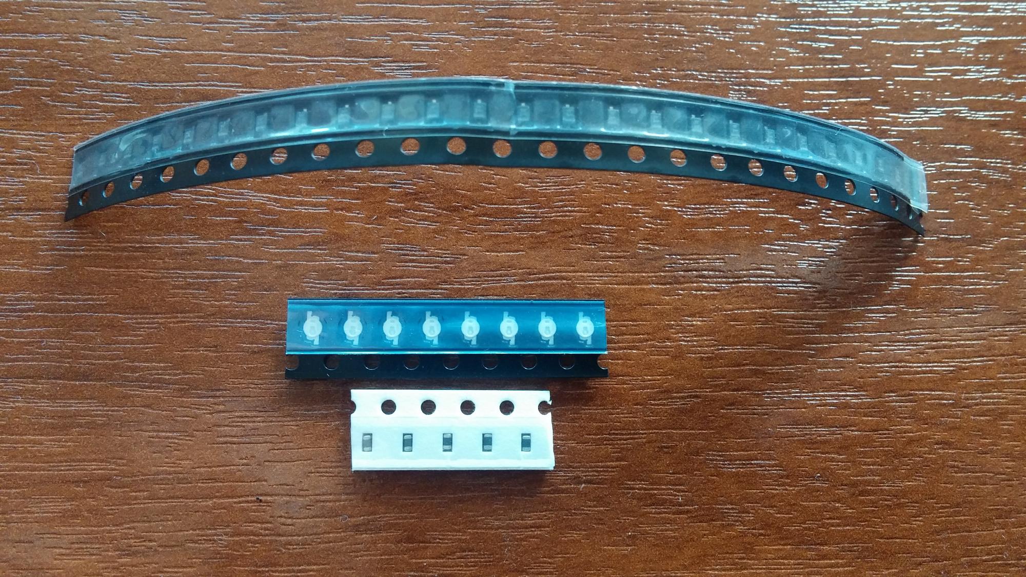

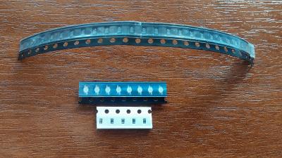

Раньше чем ожидал пришли мои термисторы в белой упаковке, у меня уже целый рем.комплект набирается для ремонта модулей ТАБ.

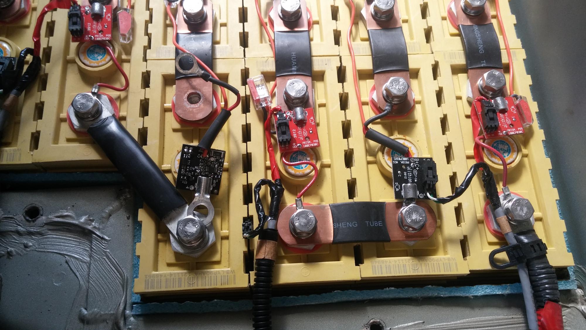

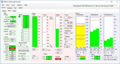

Установив новый термистор Т1 вместо временного резистора, получаем реальную температуру модуля ТАБ, в скрине балансировка ячеек по фэншую автоваза, кстати для обеспечения такой балансировки я уже заменил 20 диодов D1 на модулях ТАБ. Для замены smd элементов на модулях я их даже не отпаиваю, я их переворачиваю прижимаю винтом и отключаю второй провод от второго контакта ячейки и работаю паяльной станцией с пинцетом.

Цитата: Sergei86 от 18 Май 2016 в 15:58
Я в BMS кроме установки правильной ёмкости батареи 90 А ещё не чего не менял.
а можно Ваш BMS конфиг увидеть в тхт формате ?
кстати видел что у Вас в программе график температуры работает у меня нет, может секрет какой или  версия проги другая?

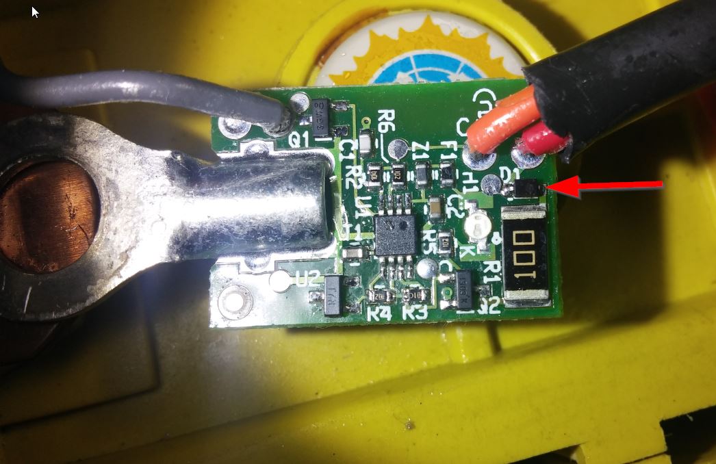

Тоесть после замены диода балансировка вновь заработает как надо ? D1-Диод где-он покажите пожалуйста на фото?
аркан
   Эта та маленькая деталюха перед нагрузочным резистором, где постоянно пайка отваливается. Ты же уже видел.
deniska_aa
#97
его пропаять надо или менять ? методы теста есть какие нибудь ?
аркан
   Лично у меня уже восемь плат восстановлено пайкой. Под увеличением смотри, хорошо виден плохой контакт вокруг ножки диода.

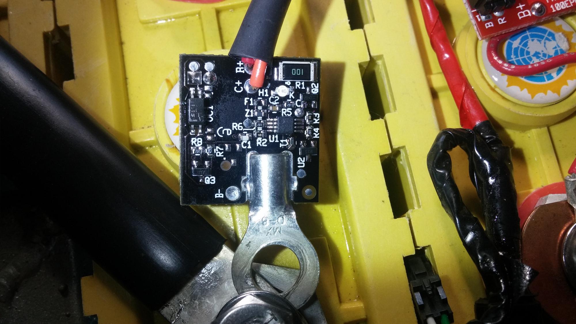

Поподробней, откуда вы получаете 350 градусов?
Sergei86
350 градусов от паяльника и фена с паяльной станции.

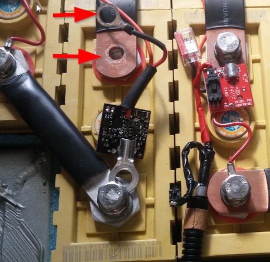

Про диоды я уже писал ранее, он на плате обозначен маркировкой D1, на фото указан стрелочкой, его сначала пропаивают если не помогает тогда меняют, так же под увеличением смотрят и проверяют тестером качество дорожек к нему. После этих всех манипуляций если модуль ТАБ живой ток балансировки на этом модуле должен стать нормальным 200-250 мА, нужно проверить тестером. Мой заводской конфиг BMS.

Для измерения тока есть два варианта первым я обычно чаще пользуюсь, это измеряем ток цепочки резистор-диод, куда ставить концы от тестера показано стрелочками.
Второй вариант более точный это измерения тока через цепочку транзистор-резистор-диод но я им редко пользуюсь, так как первый нормально работает, для этого подключаем тестер куда показано стрелочками и во время балансировки когда загорится на этом модуле ТАБ желтый диод меряем ток, только на фотке гайка не вкручена в ячейку, нужно её обязательно в крутить, провод от модуля ТАБ куда указана стрелка естественно закручивать на эту гайку не нужно его подключаем к одному из концов тестера.

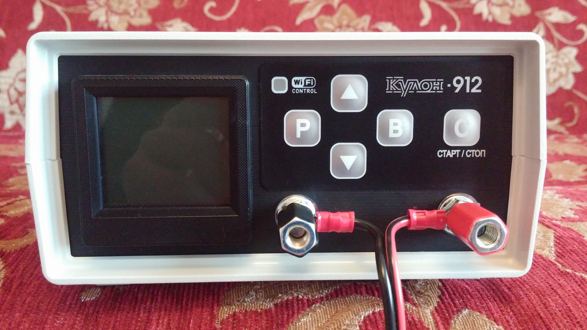

Сделал обзор рынка зарядок и купил для обслуживания наших ячеек, нашу зарядку Кулон-912, мне она больше всего понравилась по соотношению цена-удобство-качество, что мне нужно она выполняет (заряд током 12А, разряд током 3А, предел измерения реальной ёмкости аккумулятора 200 Ач, плюс управление через wi-fi) в общем рекомендую.
deniska_aa
Цитата: Sergei86 от 15 Нояб. 2016 в 10:23
Сделал обзор рынка зарядок и купил для обслуживания наших ячеек нашу зарядку Кулон-912, мне она больше всего понравилась по соотношению цена-удобство-качество, что мне нужно она выполняет (заряд током 12А, разряд током 3А, предел измерения реальной ёмкости аккумулятора 200 Ач, плюс управление через wi-fi) в общем рекомендую.
дорогая ?
Sergei86
За 6000 руб. взял вместе с доставкой почтой россии.
