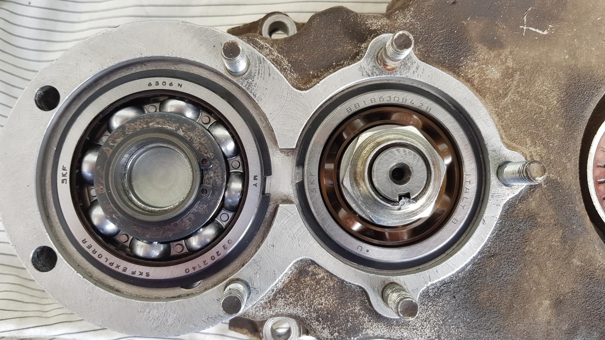

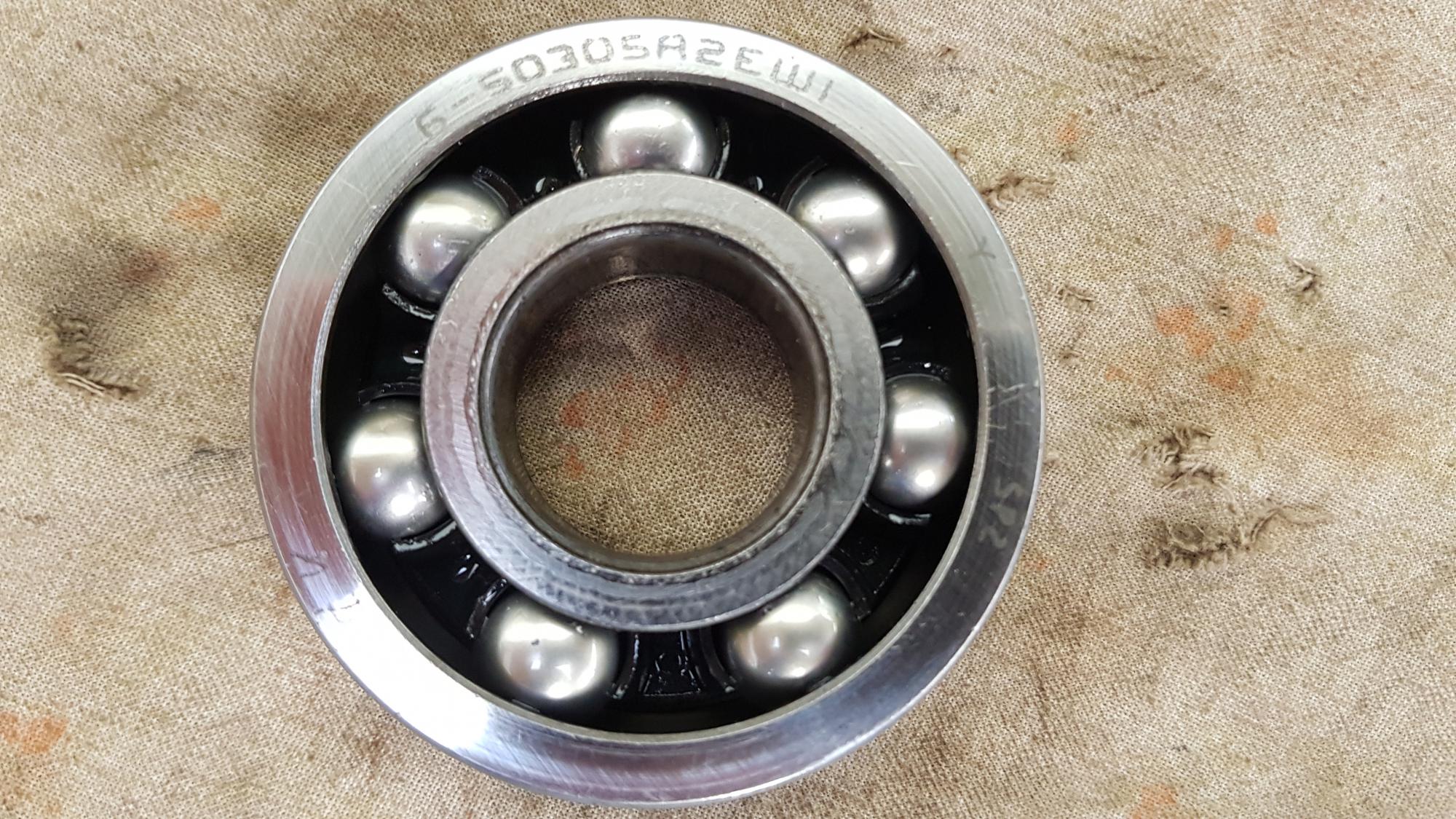

Добрался и я до своего редуктора, на среднем валу у меня стоял вот этот российский подшипник: 6-50305А2ЕШ1
Люфтил и болтался он очень хорошо, под подшипником вся шестерня была в чёрном масле, явно из-за него масло в редукторе чернело, выработки шестерен я не обнаружил. Не знаю зачем автоваз поставил туда такой подшипник, если от него даже в обычной переднеприводной коробке ваза отказались, так как он и там не справлялся со своими нагрузками. На двух подшипниках шестерни электродвигателя люфт был не большой, но я решил и их поменять на два подшипника SKF 6306N, так как у них был люфт чуть меньше. Получилось вот так:
На средний вал поставил рекомендуемый автовазом подшипник SKF BB1B630842B, хотя он новый чуть люфтил, но при установке его на вал люфт исчез, видимо от расширения внутреннего кольца подшипника. Редуктор собрал и залил синтетическое трансмиссионное масло mannol, так как оно жиже минерального, значит потери электроэнергии на вязкости масла в редукторе будут меньше.
После ремонта выяснилось, что вой от редуктора стал тише, но если ехать на скорости в диапазоне 30-40 км\ч и 85-95 км\ч вой от редуктора не куда не исчез. Возник вопрос почему? Нужно было полировать три или все четыре шестерни вместе с шестернею дифференциала? Или ещё второй подшипник среднего вала нужно было менять на SKF, хотя он вроде нормальный и не кто его из нас пока не менял.
Поверьте, лучше, поставить закрытые подшипники. По крайней мере 6306N точно! Хотя я бы поставил и 6305N тоже закрытый, правильная маркировка -
SKF 6305-2RS1NR. Даже если относится совсем скептически, по крайней мере стружка от 6305N не будет попадать на 6306N. По симу и рекомендую 6305N ставить закрытым. Проще открыть маленькую крышку и заменить гудящий 6305N, чем менять все подшипники разом. Только  закрытый 6305N спасёт от своей стружки роликовые подшипники и дифф.
   Я вообще не понимаю зачем было брать эту шестерню вторичного вала РКПП от восьмёрки на 17 зубьев(она продаётся отдельно с продольными шлицами на внутреннем кольце, стоит 740 руб) Но! Поменять её самому не реально, только в заводских условиях да и то не каждый сможет. Может есть такая-же в РКПП DATSUN ? - тогда она может она там и полированная.
    У меня после замены, звук слышен только на рекуперации но сильно. При разгоне звук только после 80км в час и то тихий и троллейбусный. Грустно.  :sorry:

а второй, роликовый меняли ? смотрели какой там износ на внутренней обойме, роликпх
Sergei86
Второй роликовый подшипник на среднем валу не менял, мне он показался нормальным. Хотя люфт на нём сложнее выявить, так как он разборный.

По поводу закрытых подшипников нужно будет попробовать, в статье за рулём писали, что автоваз в РКПП заменил этот подшипник: 6-50305А2ЕШ1 на другой усиленный подшипник закрытого типа. Новый подшипник получил двустороннее уплотнение, которое препятствует попаданию на поверхности качения продуктов износа и приработки деталей. Казалось бы, для сбора стальных частиц в картере есть магнит. Но ему неподвластны алюминиевые и латунные частички, которые считаются самыми опасными. Они прочно вдавливаются в дорожки обойм, создавая помехи для шариков, что приводит к шумам и стукам: https://www.zr.ru/content/articles/14981-delo_popravimoje/#
Я поставил открытые подшипники потому, что я их уже приобрёл и даже собрал редуктор, но потом узнал от вас в другой ветке, что рекомендуется ставить закрытые подшипники. А вы себе закрытые подшипники в редуктор поставили?
У меня при ускорении тоже слышен троллейбусный гул на скорости 85-95 км\ч с закрытыми окнами в машине, если окна открыть то гул не слышно. Если поддерживать на машине постоянную скорость движения 30-40 км\ч у вас троллейбусный гул на этой скорости с закрытыми окнами в машине есть?
Спрашивал на автовазе у специалиста по редукторам про доработку старого и разработку нового редуктора на элладу, он сказал: что работы по нему приостановлены, приостановлены на сколько не понятно. В общем правильно вы сказали: С редуктором у нас всё плохо но вы держитесь!

Я установил себе исключительно закрытые подшипники! И! Звук стал тише, раз! Стружка от 6305N перестала изнашивать роликовые подшипники! Перестала губить синхроны на дифференциале! Но! Меняйте сразу ВСЕ! Подшипники и роликовые и шариковые. Шариковые все закрытые и это ОБЯЗАТЕЛЬНО! Все подшипники SKF ОЧЕНЬ желательно, ибо звучат тише и работают очень не плохо и дольше!
  Аккуратнее снимайте роликовый подшипник 207й который на дифференциале ибо там установлена пластиковая муфта для измерения скорости, и её легко повредить.
Пластиковое это "кольцо" сидит на двух упорах, найдите их и от них на 90 градусов есть пазы, куда нужно вставить отвертку и можно выбить роликовый подшипник не ломая это "кольцо".
ВНИМАНИЕ! Одевайте(напрессовывайте) все подшипники на валы в тисках не на редукторе! Дело в том, что роликовые подшипники, как и шариковые не любят ударов! И боковых ударных нагрузок! НЕ напрессовывайте шариковые подшипники - упершись в роликовые!!! Вы сильно их сразу подпортите и они будут сразу сильно гудеть!
На лето ОЧЕНЬ рекомендую 75W140 и как добавку литиевое мыло + мелкодисперсные полимеры(эта смазка имеет вязкость 18 и разбавляет 75W140 и для этого масла желательно 20% ATF+4 от объема, как пеногаситель) В связи с негативами остальную инфу готов написать в личку если нужно.
ЗЫ: Особенно уделите внимание центральному валу, где стоит 42305 и 6305N(50305 который), а нем стопорную гайку на 32, нужно протянуть ключем а не пневмо-пистолетом! Если перетянуть то стопорное кольцо может лопнуть от нагрузки, попасть между зубьев, как у меня и будет всё печально. натягивайте гайку так, чтобы стопорное кольцо на 6305N нельзя было провернуть руками но так чтобы оно не выглядело, как юбка из-за перетяжки, т.е. было параллельно плоскости упора а не под углом 45 градусов.
