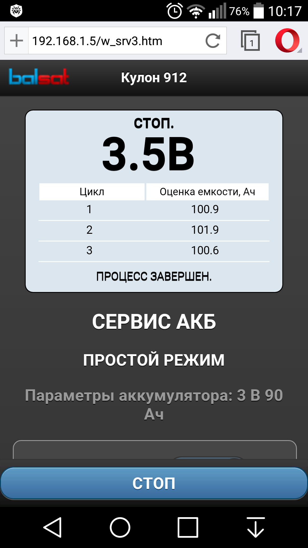

Измерил ёмкость своей одной новой ячейки с завода Winston Battery после чуть больше полутора лет эксплуатации и пробеге на ней 12000 км, получилось вот что:
Когда она была новая её ёмкость в декабре 2016 года:
После чуть больше полутора лет эксплуатации и среднем разряде этой ячейки до 60 Ач, её ёмкость составила:
Отсюда можно сделать приблизительную таблицу падения ёмкости ТАБ Эллады:
Год 01.2013 - 100 Ач, 01.2014 - 96 Ач, 01.2015 - 92 Ач, 01.2016 - 88 Ач, 01.2017 - 84 Ач, 01.2018 - 80 Ач, 01.2019 - 76 Ач.

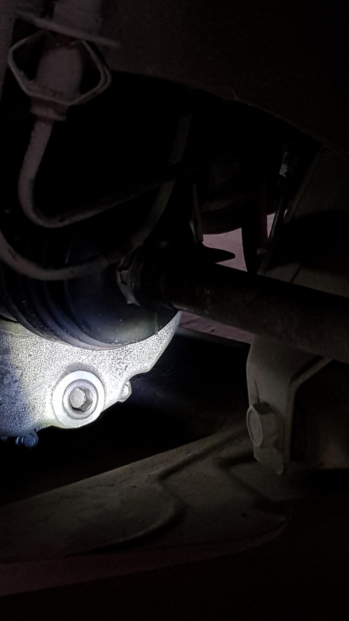

После ремонта своего редуктора через неделю я обнаружил, что сливная пробка на моём редукторе сопливит  :ireful:, так как она сделана не герметично  :ireful: просто обыкновенная резьба без всяких прокладок и шайб  :ireful: . Пришлось слить своё синтетическое масло MANNOL Maxpower 4x4 75W-140 через 1000 км пробега, которое уже успело почернеть и обмотать две пробки сливную и заливную лентой ФУМ, причём на сливной пробке за это время уже успело намагнитится небольшое количество металлической стружки.
Отъездив три недели я проверил сливная пробка не сопливит - редуктор сухой

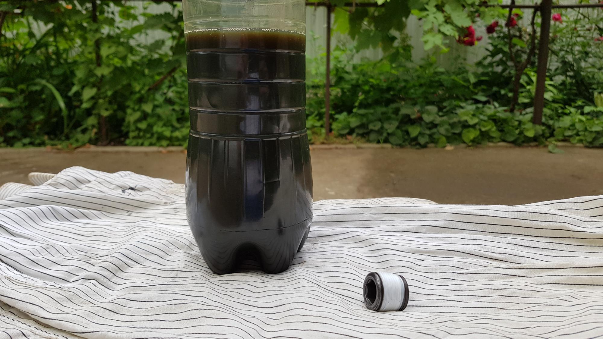

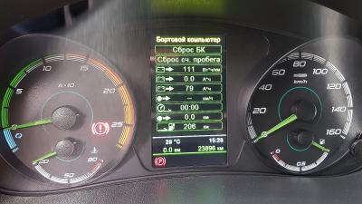

После ремонта своего редуктора я обнаружил приятный бонус, оказывается синтетическое масло в редукторе действительно увеличивает дальность пробега даже летом, не говоря уже о зиме при низких температурах. Смотрите сами, у меня при каждодневных поездках дом-работа-дом максимальная дальность в 2016 году на миниральном масле GL-5 Лукойл составляла:
Совсем недавно я выкатал батарейку на синтетическом масле GL-5 Mannol до надписи "Ограничение мощности" :
Прирост дальности составил больше 15 км, что очень не плохо. Хотя может тут сыграл свою роль и нормальный подшипник на среднем валу редуктора, но думаю его вклад в увеличение дальности пробега минимальный.

После зарядки электромобиля бортовой ПК показал расход 11 кВт на 100 км.
NiCK_DR
Цитата: Sergei86 от 16 Июль 2018 в 16:43После зарядки электромобиля бортовой ПК показал расход 11 кВт на 100 км.
11 кВт*ч на 100 км  ;-)

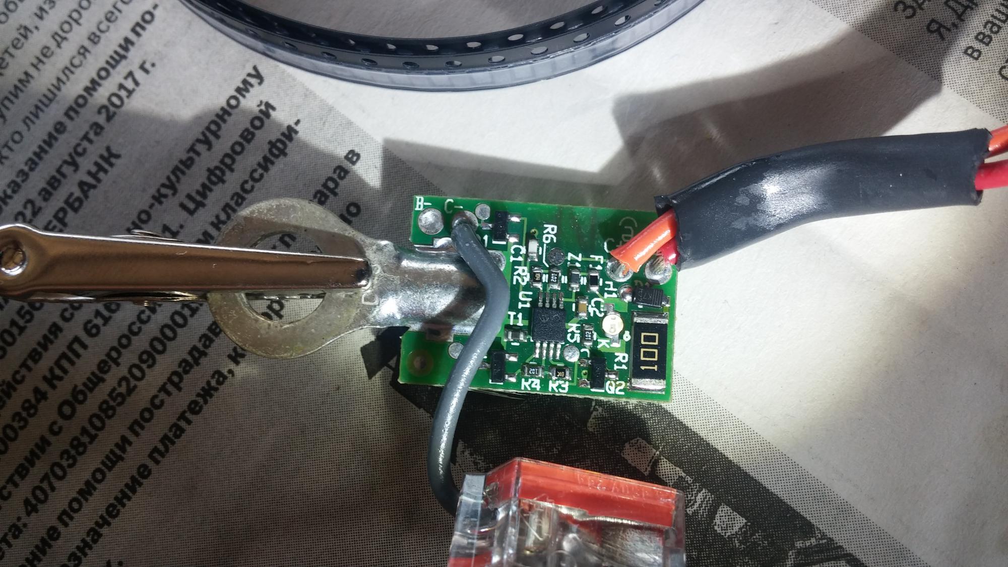

В общем достало меня точечно ремонтировать наши глючные модули ТАБ. Через каждый два-три месяца один-два модуля перестают балансировать ячейку. Был сделан обзор рынка SMD диодов для замены штатного диода D1 и правда как рекомендовал mevial самыми лучшими диодами для наших модулей оказались 1 амперные диоды шоттки pmeg10010elrx . Ок, заказал, привезли. Процесс перепайки 79 диодов хочу сказать трудоёмкий. В процессе перепайки диода D1, я пропаивал ещё резистор R1. Так же я проверял каждый модуль ТАБ на ток до перепайки и после перепайки. В результате с учётом моих предыдущих точечных ремонтов у 10 модулей из-за полудохлого старого диода ток балансировки был около 100 мА (новые диоды которые я раньше точечно менял работали нормально), у 10 модулей из-за плохой пропайки резистора R1 ток тоже был около 100 мА.
Так же ранее при двух часовой езде по гравийной дороге у меня отвалилась от БМС группа модулей ТАБ и на приборке загорелся красный аккумулятор неисправности ТАБ, но при этом машина продолжала нормально ехать. В результате ремонта, я выяснил, что у меня сборщик на автовазе в 90% разъёмов связи между модулями ТАБ вставлял проводок скрученным  :ireful: и из-за этого прижималось всего пару волосинок, вот они от небольшой тряски и выскочили и целая группа модулей ТАБ от БМС отвалилась. Эти разъёмы я тоже все нормально переделал и вставлял провод не скрученный а прямой, тогда нормально в этом разъёме прижимаются все волосинки провода.
Сейчас уже прошло два месяца после моего ремонта модулей ТАБ, балансировка работает нормально!  :-)
Пропаянный модуль с новым диодом у меня получался так:

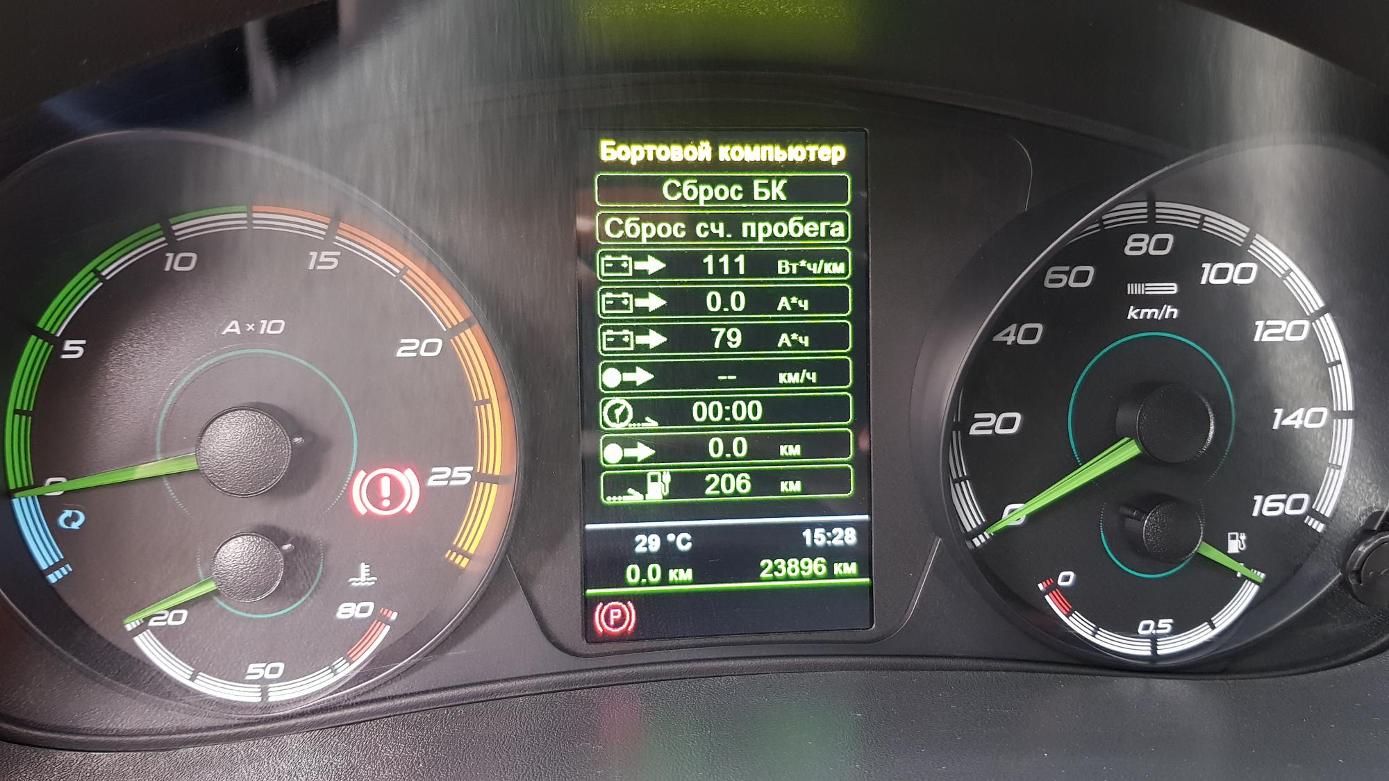

Ну, что первая Эллада по новенькому крымскому мосту проехала!!!  :-)  :dance:
Рассказываю как это было.
Лето, отпуск, открытие крымского моста на пол года раньше срока. После этого события я решил сделать ремонт своего редуктора, о чём написал в своей ветке выше.

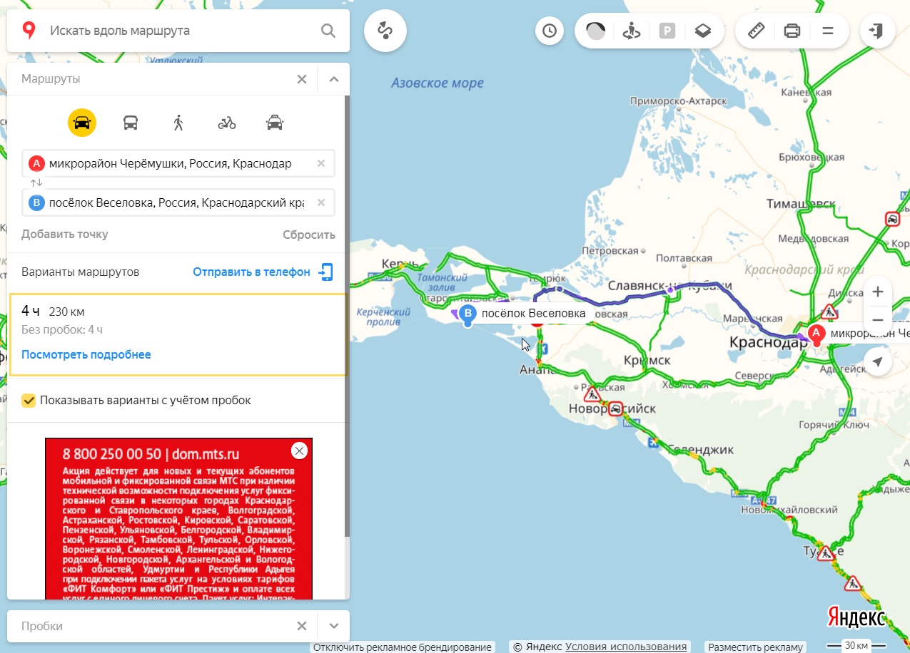

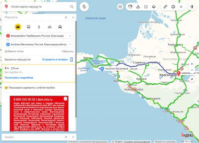

И так к делу, для начала я построил оптимальный маршрут поездки в ближайший посёлок на чёрном море рядом с крымским мостом в краснодарском крае.

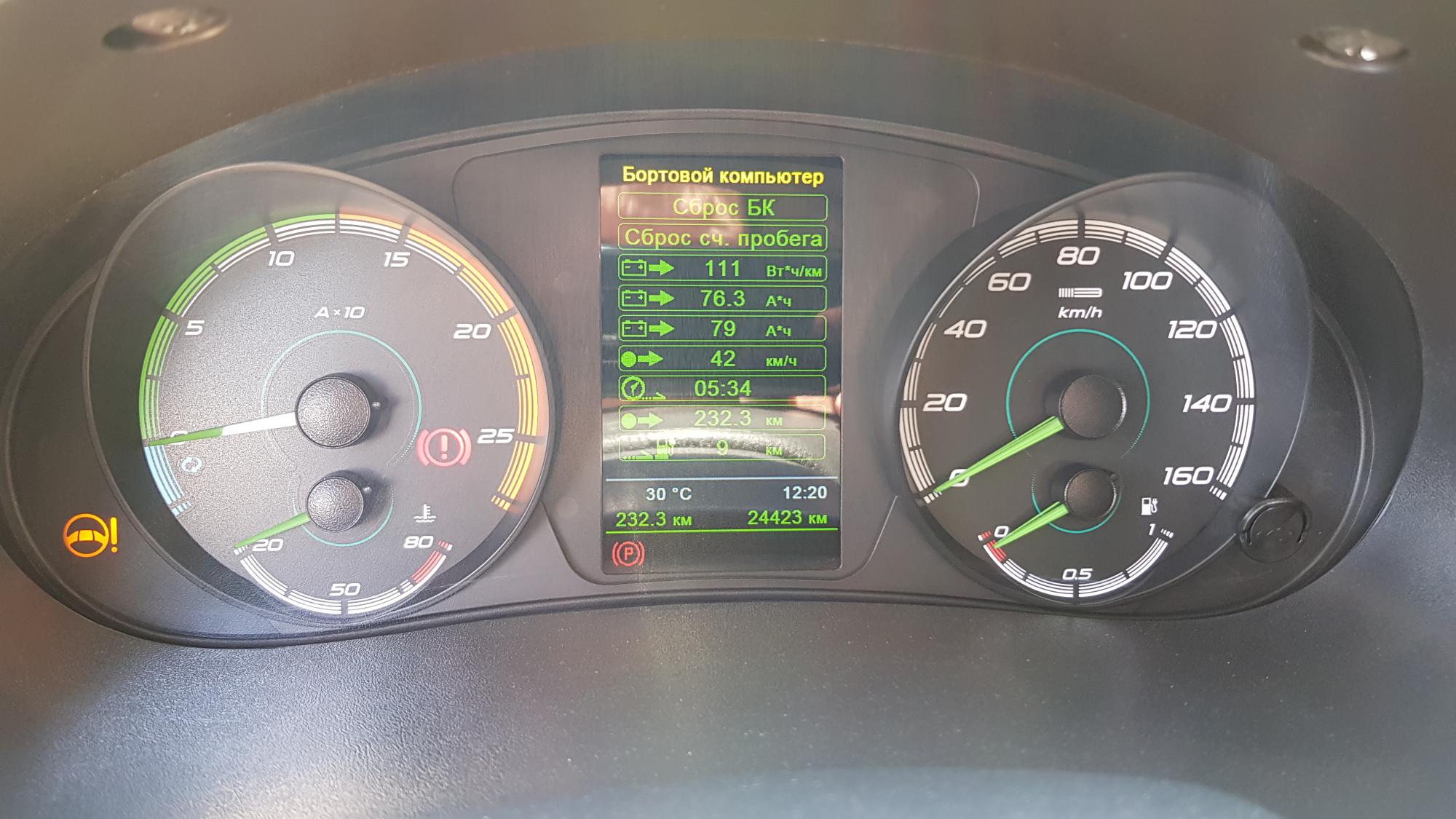

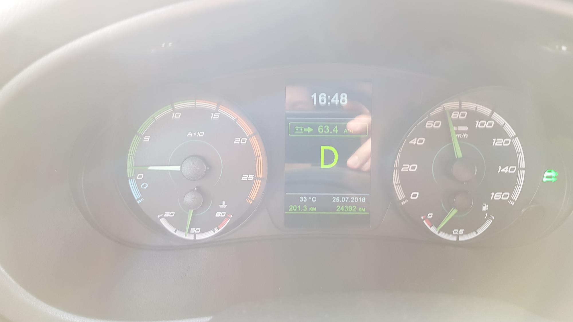

Загрузил семью из трёх человек и полный багажник всего необходимого к морю и поехал. Дорога в посёлок Веселовка почти прямая без серпантинов, ехал я с максимальной скоростью 80 км\ч. Из-за почти прямой дороги и отсутствия потерь на перевалах расход на первые 100 км получился такой:
Увидев это я сразу рассчитал максимальную дальность на элладе по такой дороге и так как мне проехать нужно было 230 км, я по пути заехал на АЗС Лукойл поставил машину у них заряжаться от обычной розетки, а сам в это время сделал небольшой перекус и отдых. Хотя мне отдыхать особо на заправке не давали постоянно приезжавшие водители интересовались чудом отечественной разработки. Залив за 1 час на заправке 8 Ач я поехал дальше.
Так как по приезду в п. Веселовка я забыл сделать фото, я сделал фото сколько я проехал на следующий день:
Так что отечественным электромобилем Эллада, новый Крымский мост взят!!!  :-) :dance:

Спустя 4 месяца после ремонта редуктора, на редукторе появились потёки масла, начала пропускать прокладка из герметика, у меня заводской герметик с АвтоВАЗА тоже пропускал потёки масла. Я при ремонте использовал белый казанский герметик. Сменил синтетическое масло в редукторе на полусинтетику, чуть подтянул гайки крышек редуктора, буду наблюдать дальше. Но как я понял по другим фото в группе у всех редуктора в потёках. Или есть идеально сухие без потёков, если есть подскажите тонкости такого результата.
deniska_aa
перед нанесением герметика , поверхность нужно обработать растворителем и проверить на наличие вмятин или мех повреждений
