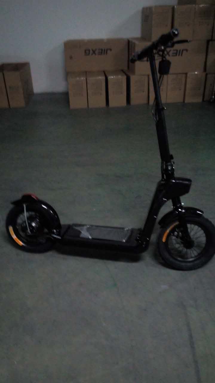

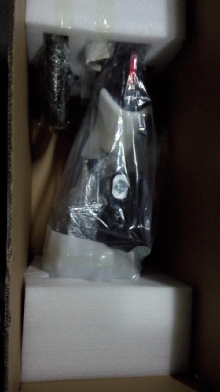

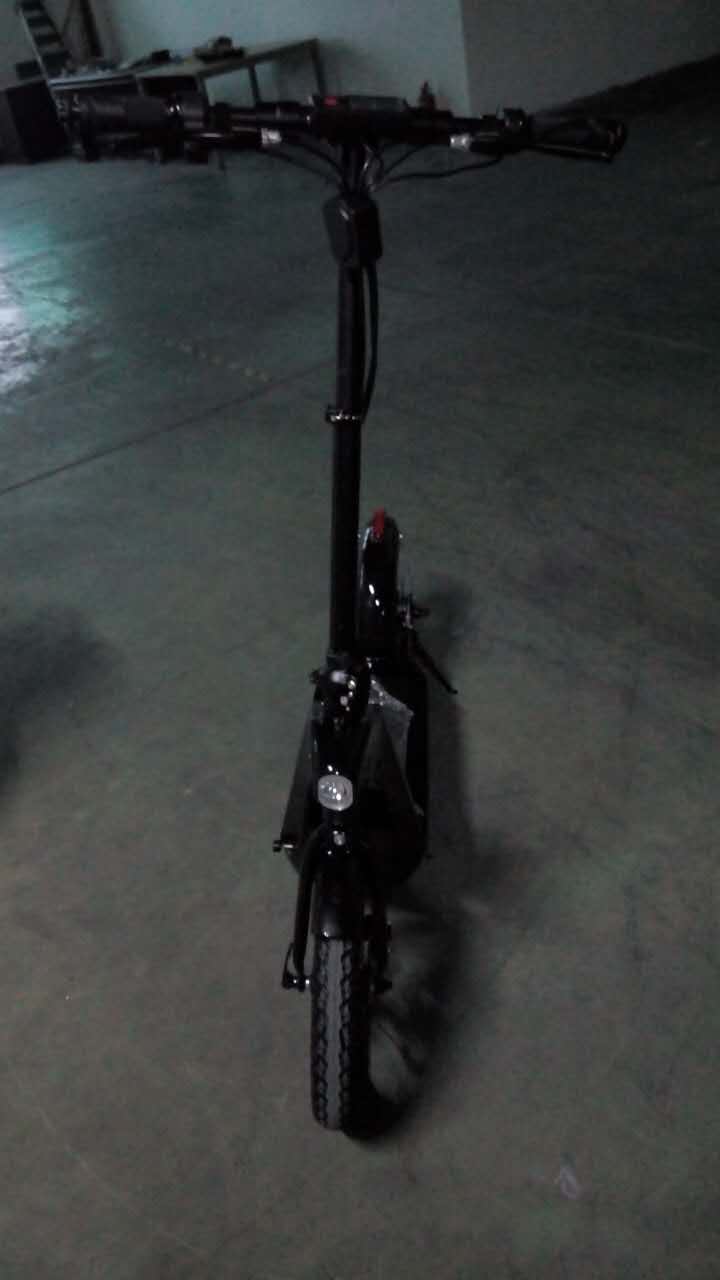

Очередной самокат,  судьбу которого с разрешения покупателя, можем проследить- уважаемый наш форумчанин заказал себе Мини. Мы будем совместно изучать и следить за вопросом. Начиная с нашего склада в Китае:)))
Итак, что известно. Заказ был на батарею 13А/ч LG cell (элементы). Цвет чёрный.
05 июня самокат оплачен полностью. Батареи на заводе, были, но в наличии только Китайские элементы.  LG батарею на завод привезли свежую, прямо из Кореи (договор завода с Кореей) и 12 июня самокат отправили в Россию.
Далее будем следить за развитием событием и движения его по карте:))
Вот фотки со склада:
