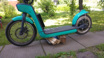

LIST, попробуйте вместо заднего хода (и накой он вам нужен?),подключить душилку. Я использую ее на старте и при движении между пешеходами. На грунтовке тоже помогает.
PeaceHaver
[user]LIST[/user], есть предположение, что штатный редукторник мог залетать в горки даже бодрее, чем этот мотор, особенно без душилки. Но все равно скорость набора высоты поражает :D
Niqa
На родных колесах лучше выглядел  имхо ;-)
Зато сейчас по всяким неровностям лучше катить должен. И заднее крыло продлить бы еще под такое колесо. Переднее хз, возможно там рама закрывает неплохо.

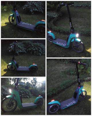

PeaceHaver
[user]LIST[/user], Дима, меня крайне смущает твоя 6-я позиции при езде, особенно в первом песчаном ролике. Нет, серьезно. Попробуй сменить ее хотя бы не 3-ю, если не на 5-ю =)
П.С. Если что, я не шучу: http://stgorod.com/publ/skhemy_tancev/pozicii_nog/2-1-0-60
PeaceHaver
[user]LIST[/user], все же чистое имхо: редукторник для кросса в разы лучше, чем ДД, он больше для ровной и быстрой езды. Хотя если в него вдувать много токов при разгоне - он, конечно, поедет, но греться будет аццки.
Где снималось, мб подкатить для сравнения, когда доделаюсь? =)
