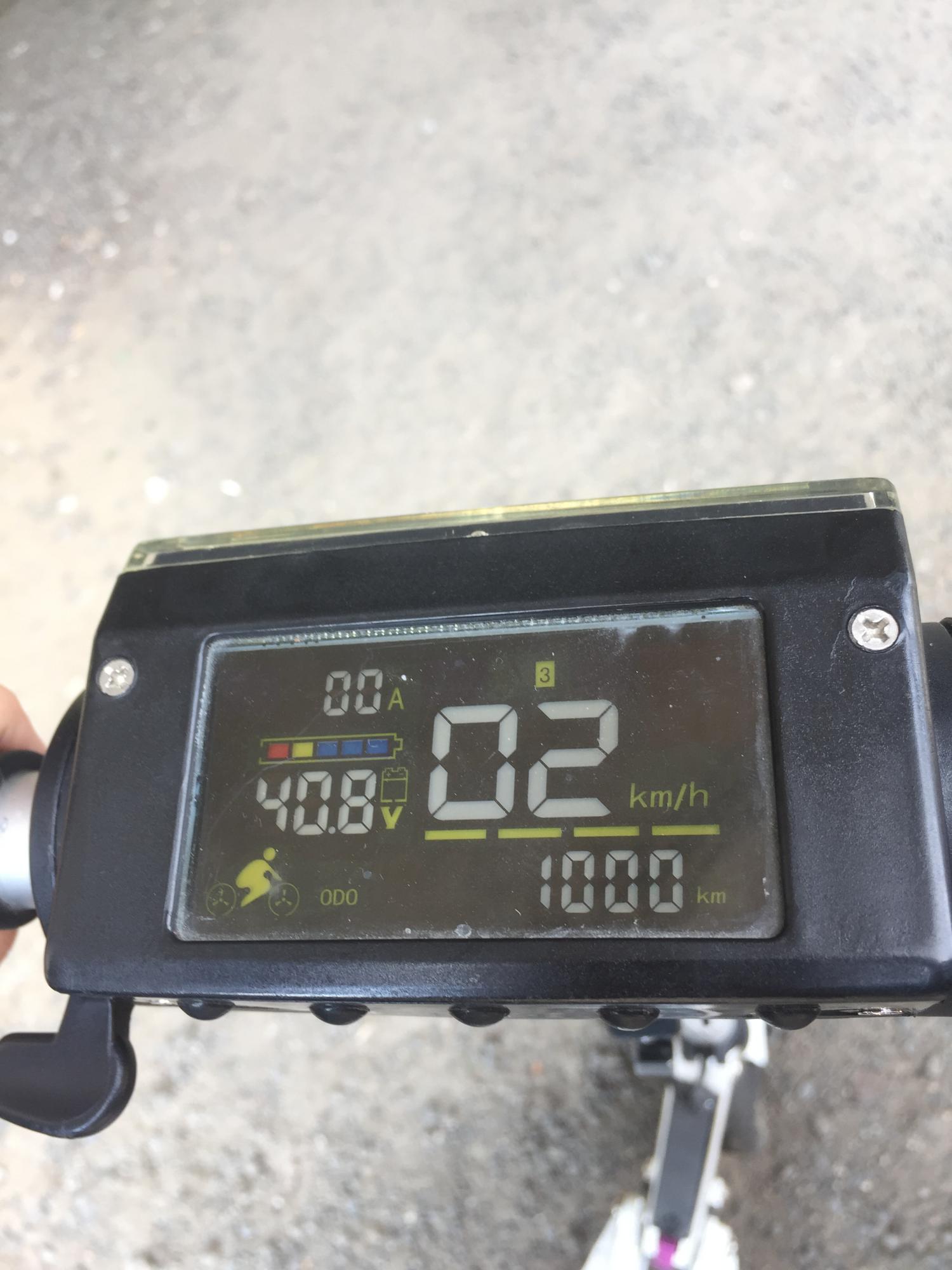

 В прошлом году накатал на куге (микаре) 800 км примерно (пересел на дуалтрон раптор), кугу отдал сыну (9лет) и вчера присылает мне фотку, мол накатал 1000 км общего пробега )).
На самом деле реальный пробег около 1200 км, так как бывало тем сезоном выкатывал в ноль батку и пробег не записывался.   За всё время использования залил один раз батарею (перебрали, переварили, заменил БМС - 5000р.) и заменил 8 гранную втулку (800 рублей). Всё, в остальном  никаких трат вообще. Люфта руля нет от слова совсем. По поводу батареи, сам виноват, халатно отнёсся к гидроизоляции сразу после покупки. К чему это я? Самокат вполне себе надежный (при прямых руках уж точно).
Самокат, кстати, из "золотого времени" куг ))) едет по gps 35 км\ч (правда для разгона до такой скорости ему метров 200 нужно).

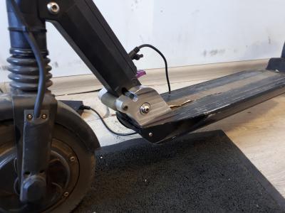

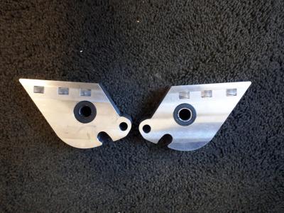

Всем привет. Купил год назад kugoo S2, бед не знал с ним, но через 300 км у меня аккум стал быстро умирать, а после не большого падения с паребрика я приземлился на пятую точку, причиной тому стал отколовшийся передний кронштейн. Сразу поняв, что на оригинал надеяться не стоит, я пошел на работу и смастерил вот такую вот вещь (фото ниже), но обидным заключением стало падение через руль и собственно он обломился, а за эти последовал коротыш на верхней плате управления. Подскажите, где можно приобрести такую платку?
У меня такая же хрень было: тухлый вам аккум подсунули, чтобы потом денег содрать за замену.

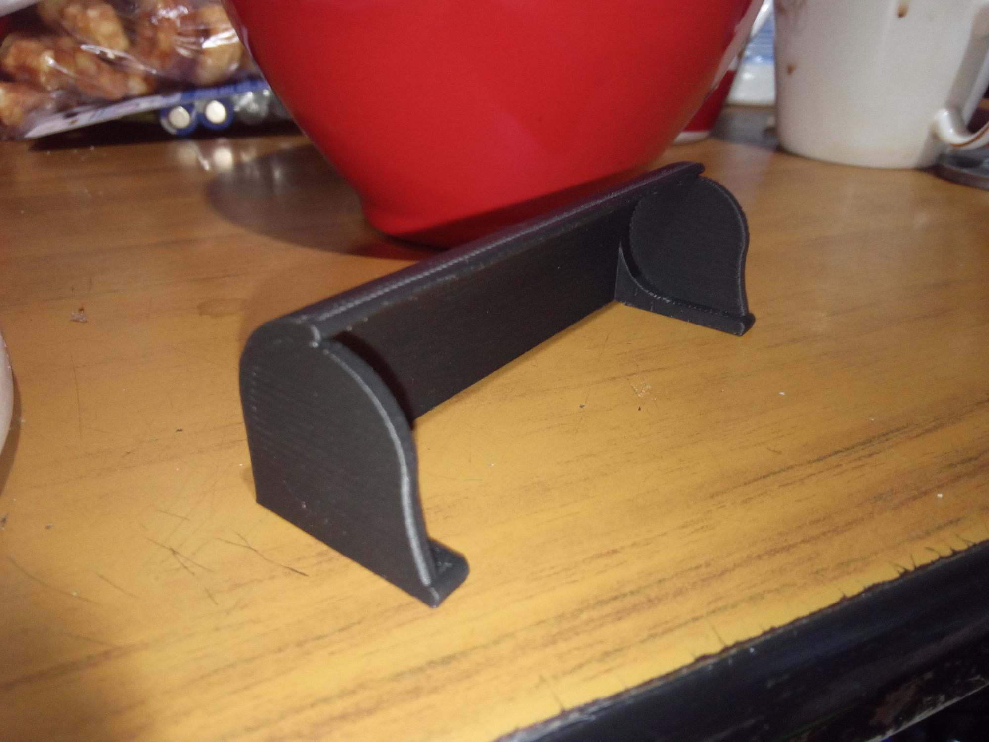

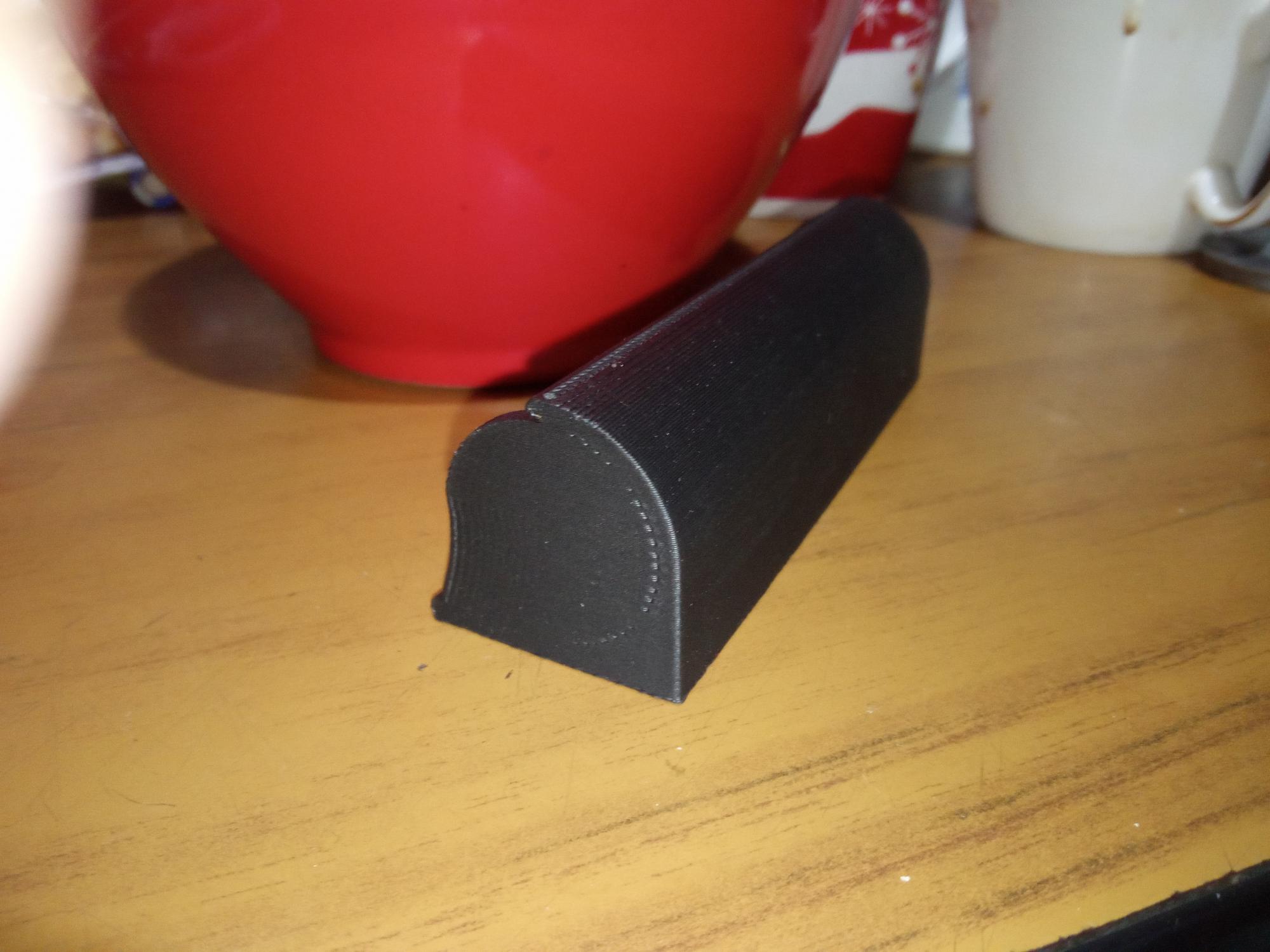

Цитата: Александр 15z45 от 05 Май 2019 в 00:59
Возможно. Есть зерно истины.
Надо думать.
Прикидывать.
Переделал.
С низу можно сделать спойлер. Как ставят на авто. Небольшой выступающий на 1-1.5 см.
Но так что бы не мешало нажатию кнопок.
Сейчас попробую замоделить.
Предлагаю сделать проще: компьютерные очки, в которые и выводить всю информацию. К голове прицепить видеокамеру и выводить из неё изображение обзора туда же. B-)

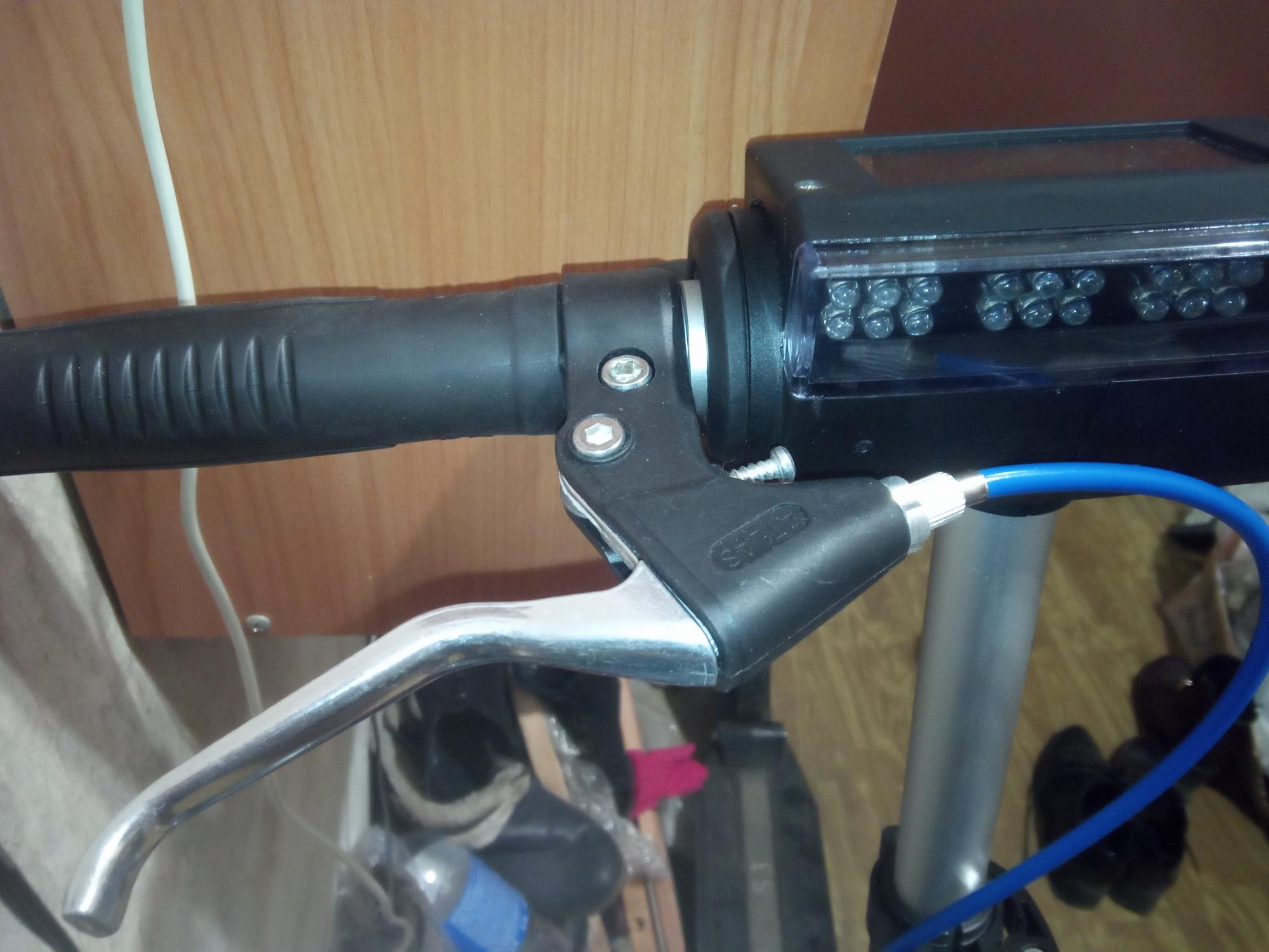

Скорее — наоборот — есть ручки тормоза (тросовые) с кнопкой — попробовать эту кнопку задействовать на включение электротормоза. У меня лежит такая, но... как раз отвод этой кнопки упирается в корпус дисплея. Пока не придумал — как решить вопрос.

Цитата: kostyanpost от 06 Май 2019 в 18:09можно в ручку геркон, в курок магнитик и

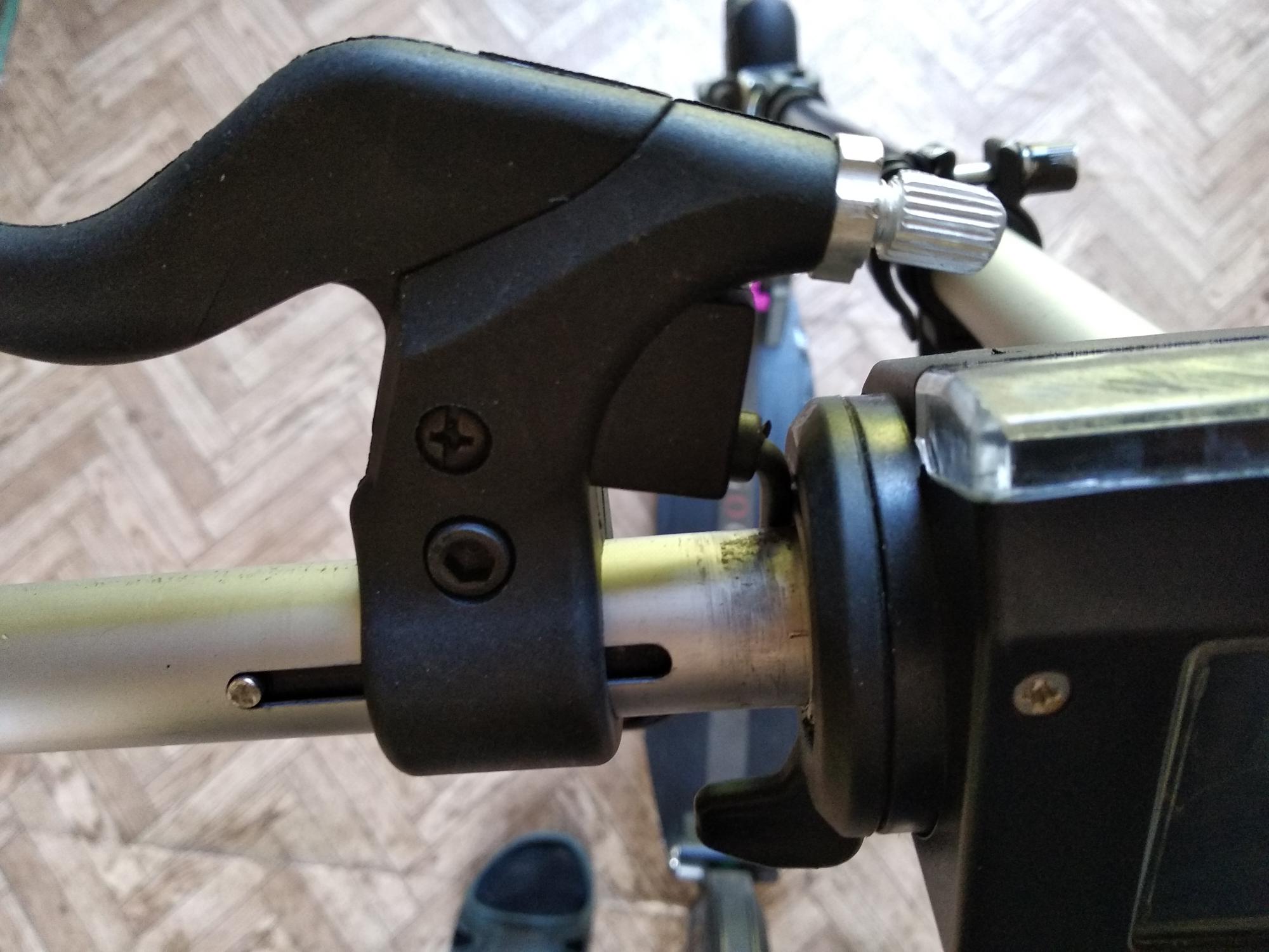

Беда в том, что это дискет, а холл — плавное (насколько позволяет электроника) торможение. А вообще — писал, есть ручки со встроенным контактом. Правда механические. Обычно — используются для прерывания двигателя в момент торможения. На куге — можно тормоз включать, но будет 1 уровень, а хотелось бы — как положено, плавно, холлом.
Вот так мешается стандартный контакт ручки. Понятно, что курок будет вроде как не нужен, но сразу свернуть его или ещё как разломать ради неопробованной ручки — неохота.
