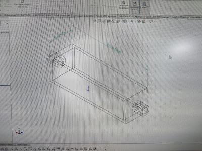

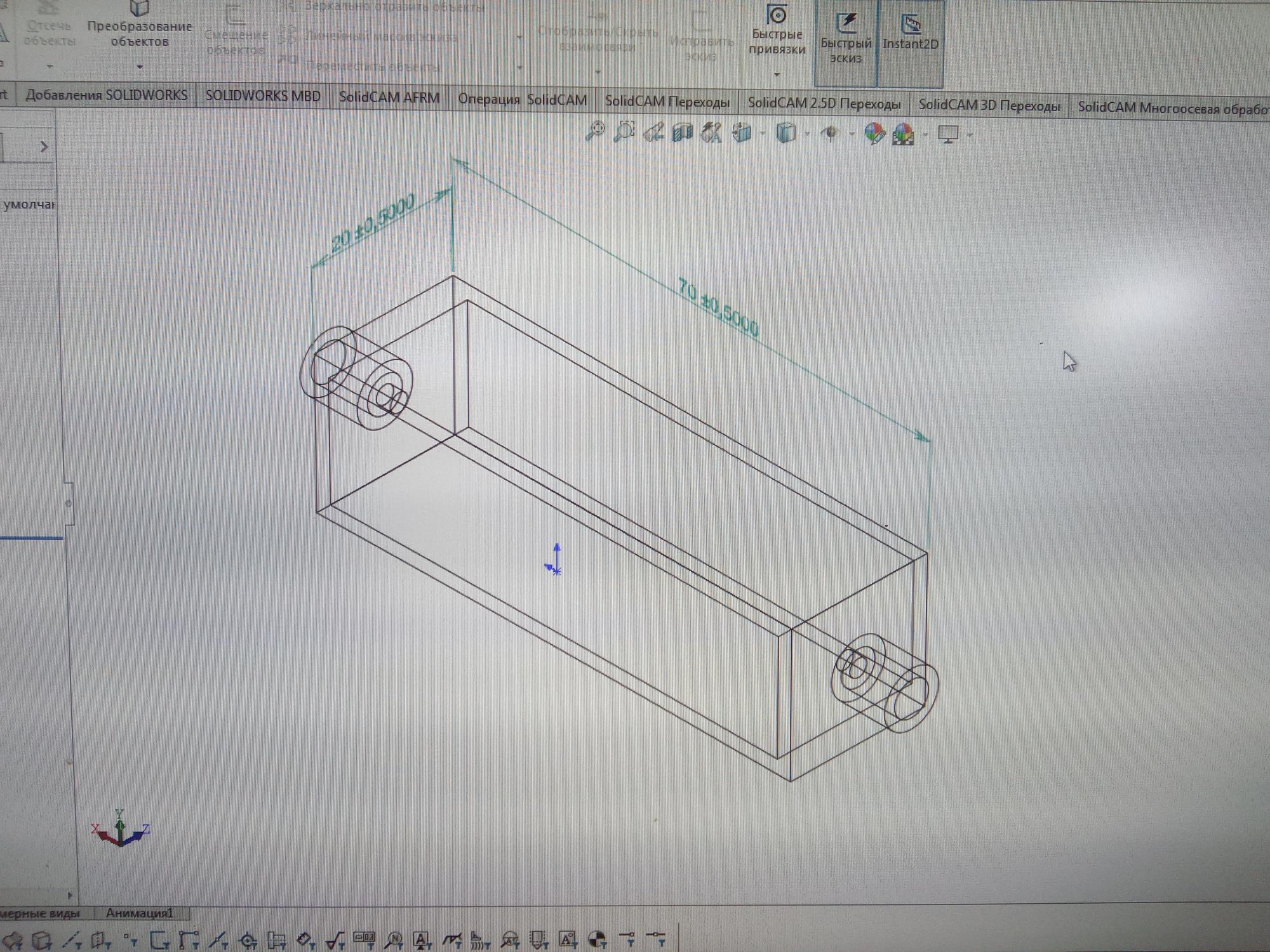

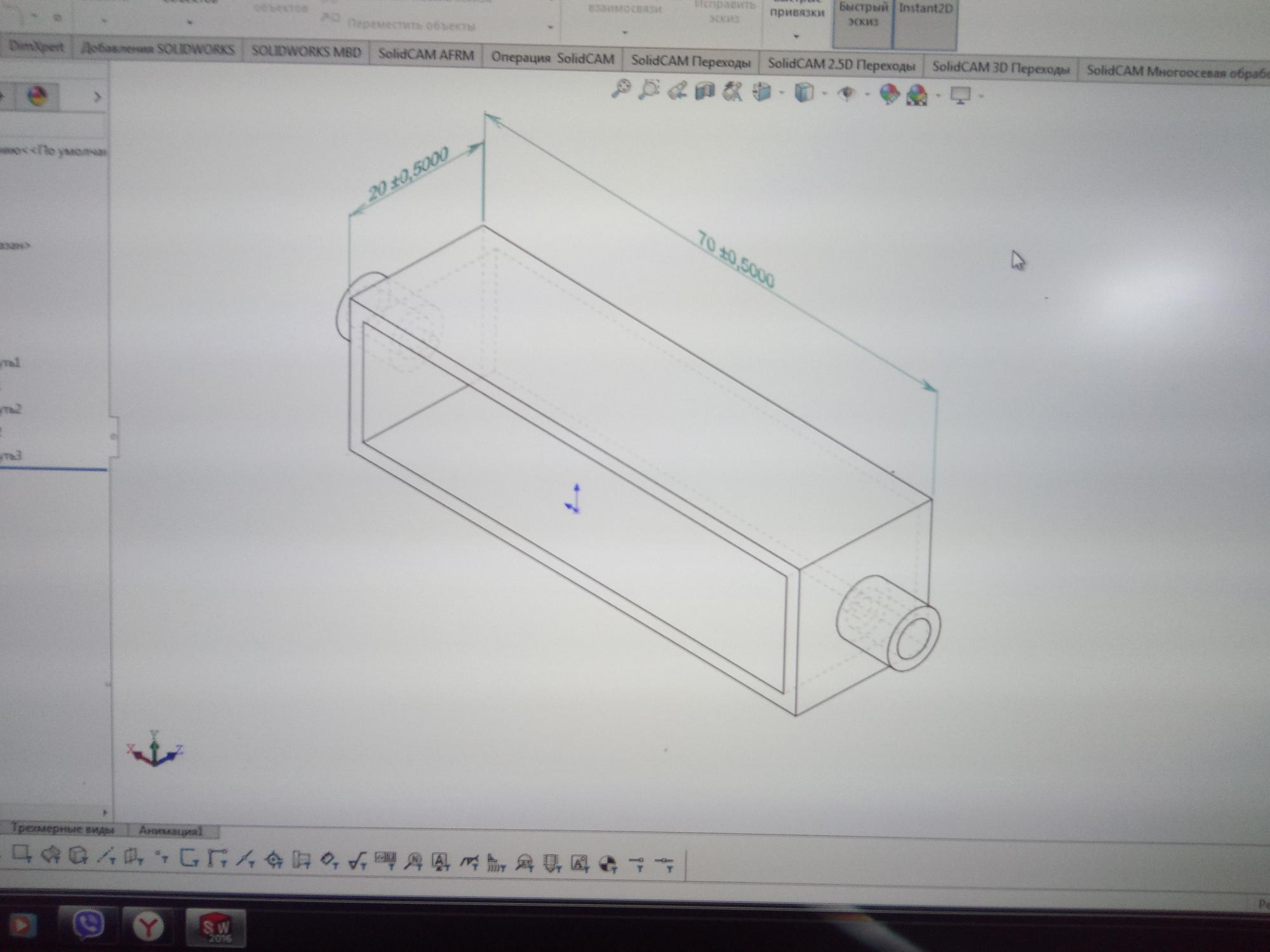

Торопился быстрее наваять. :-)
Из эскиза наверное понятно будет куда тросик входить будет и откуда выходить.
В самом блоке как раз и будет смонтирован датчик холла.
Его расположение можно настроить и закрепить.
Магнит как ке будет подвижен. Т.е приводиться в движение непосредственно тросиком.
Таким образом обеспечивается его движение аналогично штатному.
Эскиз это только концепция.
По честному всё это можно и на коленках сделать.
Да, это в разрыв оболочки тросика.
Сам тросик проходит внутри.
Монтаж в любом месте.
Главное обеспечить не большую длину проводов от датчика холла и желательно в экране.
Разъём трёхпиновый.
Вот- не вижу сложностей.
Выступы под оболочку тросика специально сделал для наглядности.
А так можно и  из куска дюрали сделать.
Напильничком. ;-D
Отрегулировав положение датчика в нужной точке как раз и получим синхронность срабатывания тормозов.
Моторчики и магнитики ,а тем более концевые выключатели не обеспечат работу аналогичного штатному курку.
Как и писали. Выйдет много навеса.
В моей идее компьютер получает те же сигналы что и идут от штатного.
И подключён туда же.
Датчики холла то одинаковые. :-)
И датчик попадает в магнитное поле аналогично штатному.
В дальнейшем попробую напечатать внутрянку.
Надеюсь концепция понятна

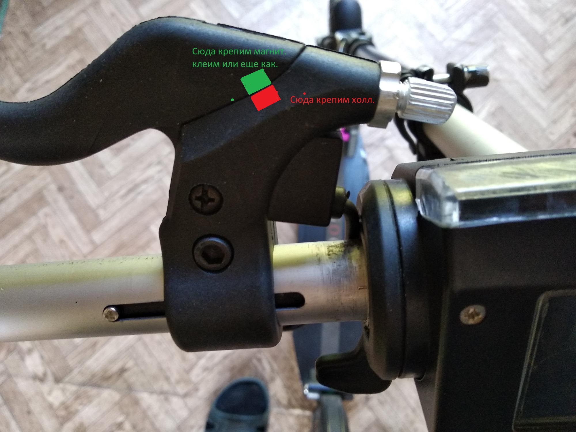

Цитата: Александр 15z45 от 06 Май 2019 в 20:19датчик попадает в магнитное поле аналогично штатному
Так а чем это отличается от расположения этого же на ручке?
Ща нарисую...
красным холл, зеленым - магнит.
даже если придумывать крепление и регулировку - это все равно значительно проще на подвижном рычаге, чем жесткий разрыв рубашки, который испытывает приличные нагрузки на сжатие. имхо.
Цитата: Александр 15z45 от 06 Май 2019 в 20:19Надеюсь концепция понятна
да, только зачем усложнять...
[/quote]
Первое.
У меня заднее колесо с барабанным тормозом.
Второе.
При таком расположении магнита и датчика холла как на вашем фото - не прокатит.
Т.к в таком положении необходимо инвертировать сигнал с датчика.(Требуется доп обвязка)
Чем дальше магнит при отклонении рычага тем меньше напряжение на выходе холла.
Т.е ЦАП контроллера поймёт так - магнита нет значит не надо тормозить. :-)
При отпущенном рычаге - максимально торможу. :-)
А вот если использовать вело или мото курки для гидравлического привода то там поршень при нажатии рычага движется туда куда нам надо.
Но стоимость оных конская.Я уже смотрел в эту сторону,но не решился.

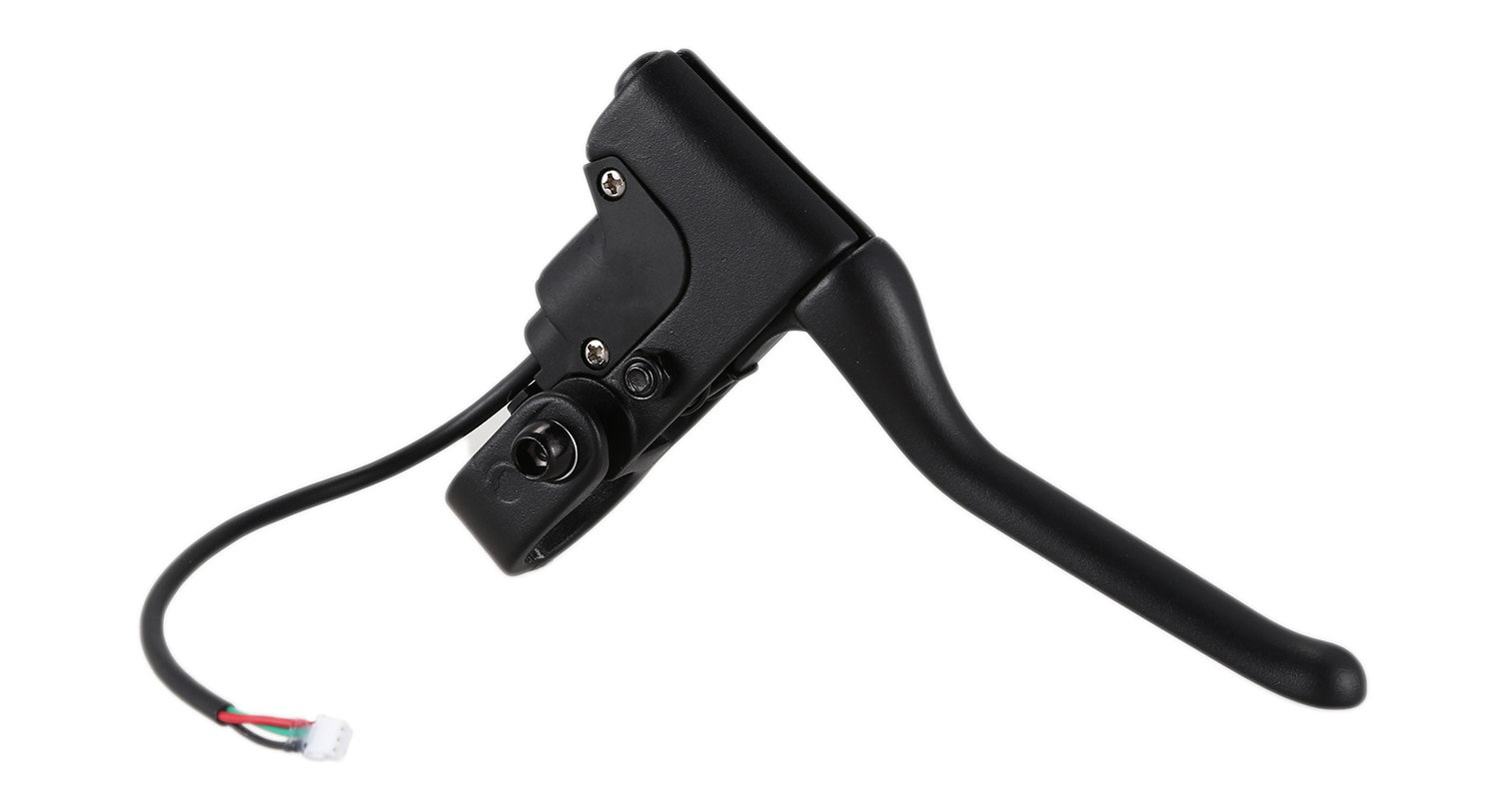

Ксяоми 365 Тормозная ручка
Xiaomi 365 Brake handle
Подойдет?

Цитата: Cerber от 06 Май 2019 в 22:20Xiaomi 365 Brake handle
Подойдет?
не исключено! но надо пробовать, потому как хоть провод и выходит вроде по другому, но тоже много "мяса" со стороны, которая к курку.
А там - холл или дискретная кнопка?
Подойдет?
Если с холлом то вероятно подойдёт.
А больше похоже на то. Т.к по разъёму вроде три провода.
Интересно а сколько такое стоит?
Сомневаюсь что 200 рублей. :-)
