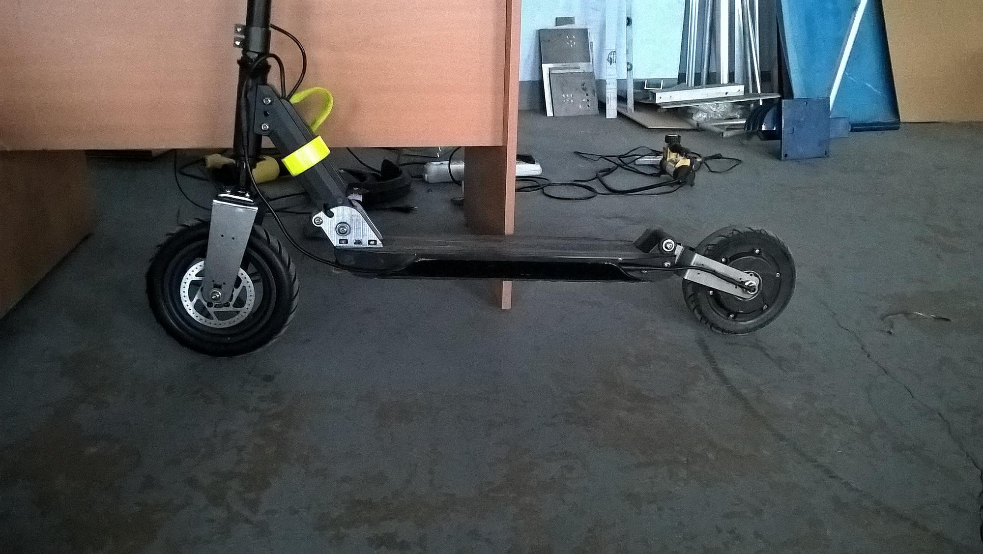

Начал понемногу заниматься тюнингом... :-D
пока накидал наживую, посмотреть что выйдет. Потом разберу, покрашу вилки, с крыльями надо чего то придумать... В общем, до сезона дел куча...)

50MByte
Выглядит здорово, а дисковый передний тормоз будет задействован? Я вот думаю хотя бы зад лифтануть, вроде как можно перевернуть родную вилку, но нужно допиливать.
ssilk
Цитата: 50MByte от 13 Нояб. 2019 в 10:52а дисковый передний тормоз будет задействован?
Конечно...) Зачем же я его прикручивал? Надо только калипер подходящий найти, стандартная гидравлика туда не лезет...

[user]ssilk[/user], есть много моделей механники с двумя подвижными колодками.
ssilk
Цитата: ssilk от 13 Нояб. 2019 в 19:14Надо только калипер подходящий найти, стандартная гидравлика туда не лезет...
Как показала практика, стандартная механика туда тоже не очень то лезет...) Я с ног сбился бегать по магазинам и примерять... Но нашел, таки.
Калипер с самой узкой внутренней частью 12 мм - Clarks CMD-21 https://vamvelosiped.ru/velosipednyiy-tormoznoy-nabor-clark-s-cmd-21-bez-diska-mekhanika-peredniy-chernyiy-3-256.html

ssilk
Че то я очкую, Славик (©) ;-D
Крутанул колесо на холостых на полностью заряженной батарее. Спидометр показал 56 км/ч при настройках 9.4 дюйма (пневма 10").
Даже если под нагрузкой будет 40, то есть 56-16, это уже многовато для куги... На родном колесе было 44 на ХХ и 36(44-8) под нагрузкой.
Если же будет 56-8, то ну его нафиг перейду обратно на 36 вольт...  :bw:

ssilk
Цитата: inwin от 03 Дек. 2019 в 16:04можно же ограничить мощность в настройках.
Конечно...) Я и так все лето проездил на 2й скорости(80%), да и не любитель я ездить тапкой в пол, у меня всегда запас тяги есть на всякий случай...)
Цитата: cephal от 03 Дек. 2019 в 16:30Это же куговское ваше колесо но с клхозным ободом и пневмой?
Да, в соседней теме я фотки выкладывал...
Цитата: cephal от 03 Дек. 2019 в 16:30Неужели так выросла скорость только из-за диаметра пневмы?
Ну а как по другому? Обороты остались те же, а длина окружности увеличилась, должна и скорость увеличиться.
Цитата: cephal от 03 Дек. 2019 в 16:30если хотя бы 30-35 поедет с вашим весом будет вообще супер
Так у меня на 8" столько и ехал, я летом ставил китайскую узкую пневму, 34 на ней пер спокойно.
Цитата: cephal от 03 Дек. 2019 в 16:30учитывая две пневмы и вес самих колес.
Пневмы разные бывают, обычно ставят китайскую резину, в смысле совсем китайскую...) Она сама по себе мягкая, ногтем продавливается, там даже при сильной накачке плющится сама резина. Поэтому пятно контакта все равно растискивается. А я решил попробовать взять подороже и, пока, результат мне нравится...)
Спереди стоит такая https://4kruga.ru/elektrosamokaty/pokrishka-dlja-samokata-xiaomi-mijia-10-djujmov-156-mm-posadochnoe, она чуть помягче, но все равно, тверже чем кенда к-909, а на МК поставил такую , у нее сама поверхность твердая, сравнима со стоковой литой. Вес тоже несильно изменился, весь самокат, правда без крыльев, весит 13.2 кг, в прошлой конфигурации весил чуть больше 12 кг (стоковые 11.7+450 граммов дополнительных банок), а тут в лишний килограмм входит алюминиевый литой обод, тормоз, новые вилки, резина... В общем, не так уж и плохо, я считаю. Как только сезон открою, обязательно все перепроверю по геотрекеру.

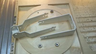

ssilk
Мои новые вилки приехали из покраски... :-)
Сижу вот, думаю, так оставить или отдекорировать как нибудь... Есть несколько идей, если успею за следующую неделю, то кое какие покажу.
