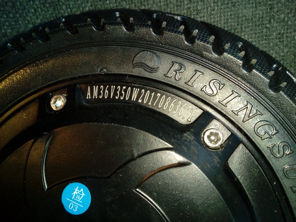

Замерил на всякий случай статор - 105 мм в диаметре, 30 мм ширина, магниты тоже 30 мм, намотано в 7 жил.
Маркировка на колесе возле оси, на резине только 200х50, в компе выставлен радиус 12,4 дюйма.

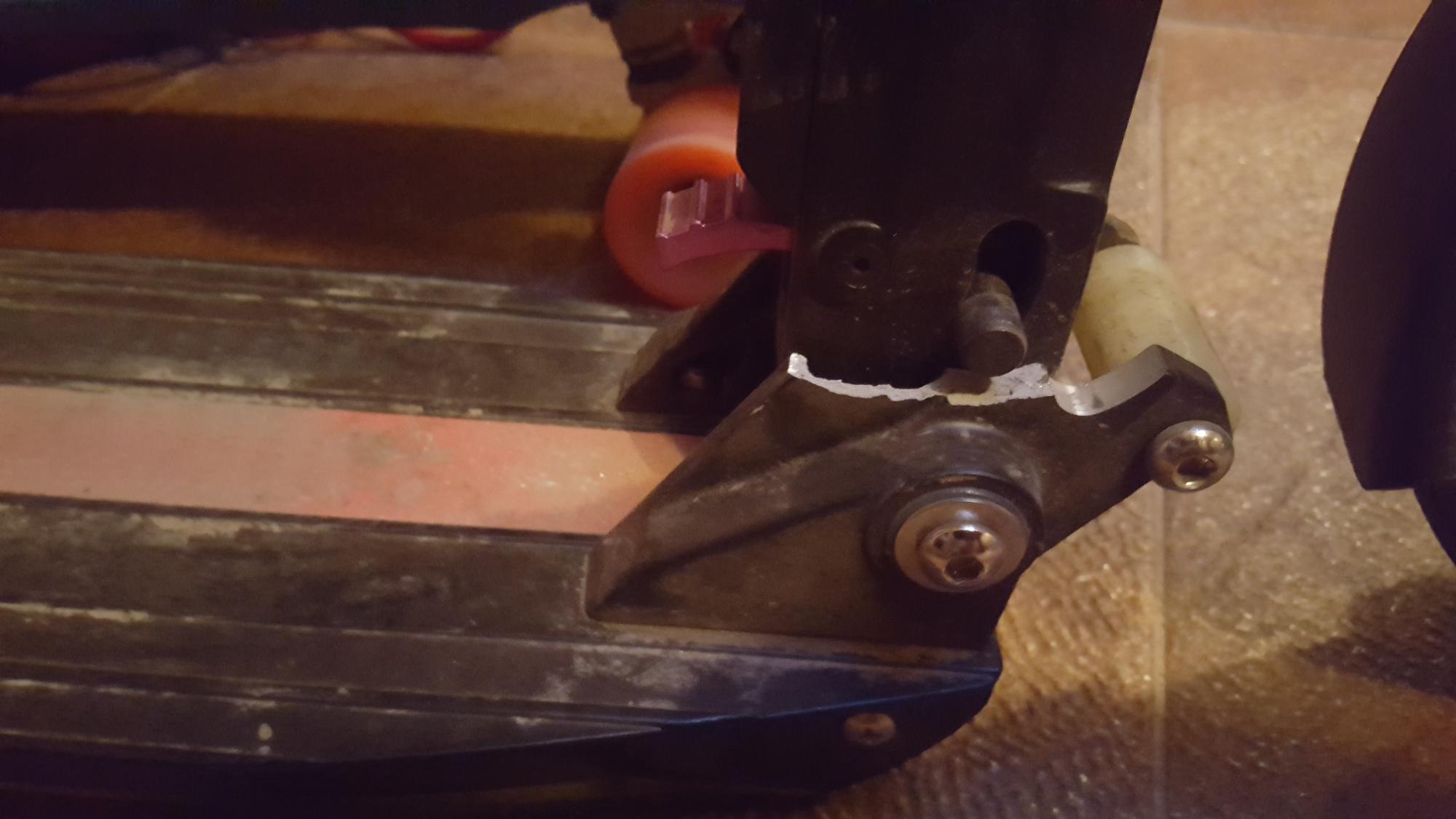

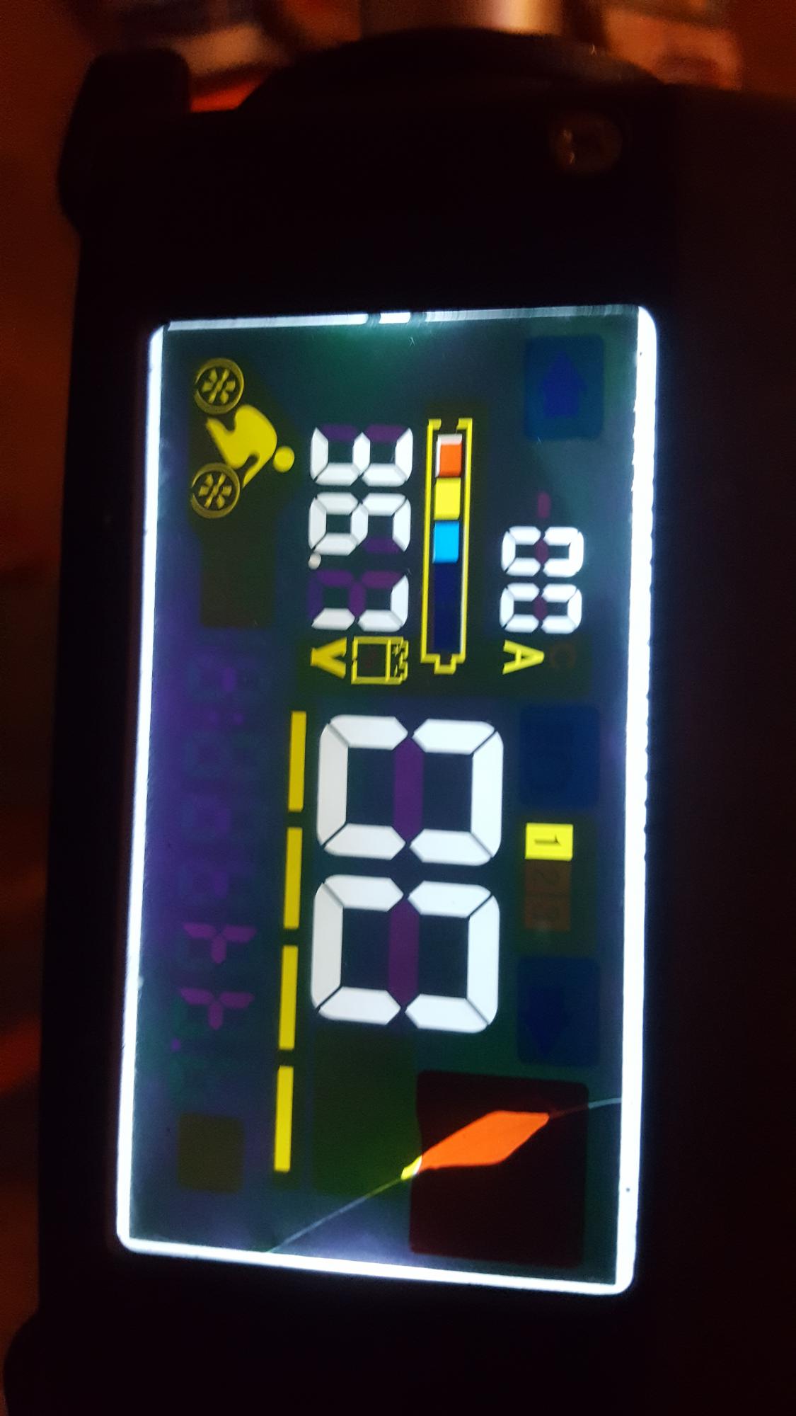

Полетал сегодня! Сработал тормоз без моего участия.
Сломал механизм складывания и экран:

Цитата: Orange fpv от 03 Май 2018 в 21:44Полетал сегодня! Сработал тормоз без моего участия.
У вас тормоз в юз срабатывает? Почему дека сломалась задная часть, когда при тормозе, по идеи руль выламывает вперед :bn:
Я сегодня на 20км/ч полностью курок тормоза опускал, очень мягонько тормозит, и при уменьшении скорости становится вялым.
Yezhik
Цитата: gindos33 от 03 Май 2018 в 21:53Почему дека сломалась задная часть, когда при тормозе, по идеи руль выламывает вперед
Улетел вперёд от внезапного торможения и ударом уже назад сломало, наверное так.

Orange fpv
Охох. Сами целы?
Цел, ушиби на ноге, тормоз сработал неожиданно без меня, и сразу сработал на 100%, по инерции улетел вперед, самокат упал и сломал от удара обе щеки как на фото, плюс экран треснул

у меня сработал без нажатия на курок, полетел по инерции вперед, причем самокату всего неделю и 68км
Mit
У вас видимо пропала связь между дисплеем и контроллером мотор-колеса.
Так контроллер мотор-колеса реагирует на пропадание связи с дисплеем ((
Это из серии гадостей, что выпавший курок дисплей воспринимает как нажатый на полную катушку с соответствующими последствиями.
С безопасностью беда (( С курком хоть зеро-стартом можно бороться, а с потерей связи никак.
По дисплею позвоните в одно колесо - коллега там уже покупал дисплей за вменяемые деньги.
Думаю и гусь у них найдется.
Если будете выкидывать старый дисплей - вкините его плиз в меня на эксперименты))

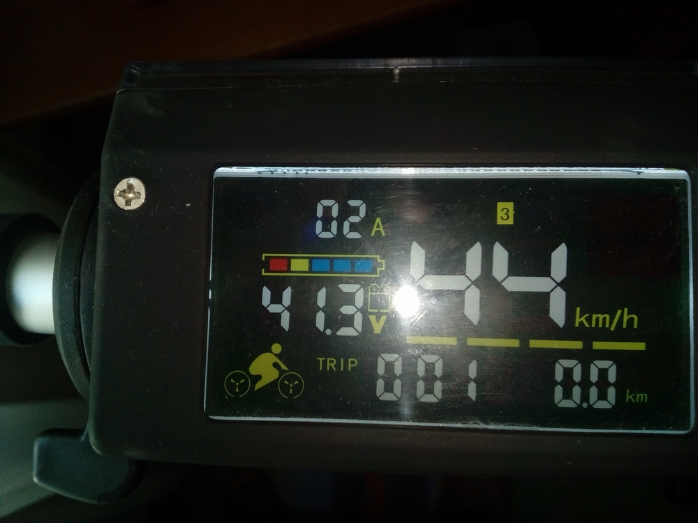

О мотор-колесе всё поведают показания спидометра при холостом ходе на третьей скорости с установленными в меню: "колесе 8 (пункт 3 меню) и магнитах 30 (пункт 4 меню)"

Цитата: gindos33 от 02 Май 2018 в 20:13
Внешне один в один, но вот мотор колесо уже с правильной маркировкой и почему то синей наклейкой, на резине знакомые буквы русо что то там.
Смешная особенность, но на всех Линболах которые видел круглая бумажная наклейка с иероглифом и цифрами на "двести пятидесятом" колесе была красной или оранжевой, а на Куге которую купил она синяя...цветовая херомантия и оккультизм... ;-D

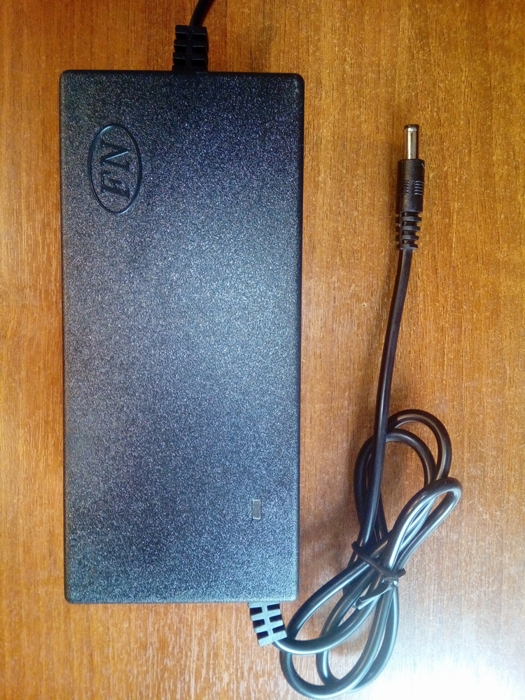

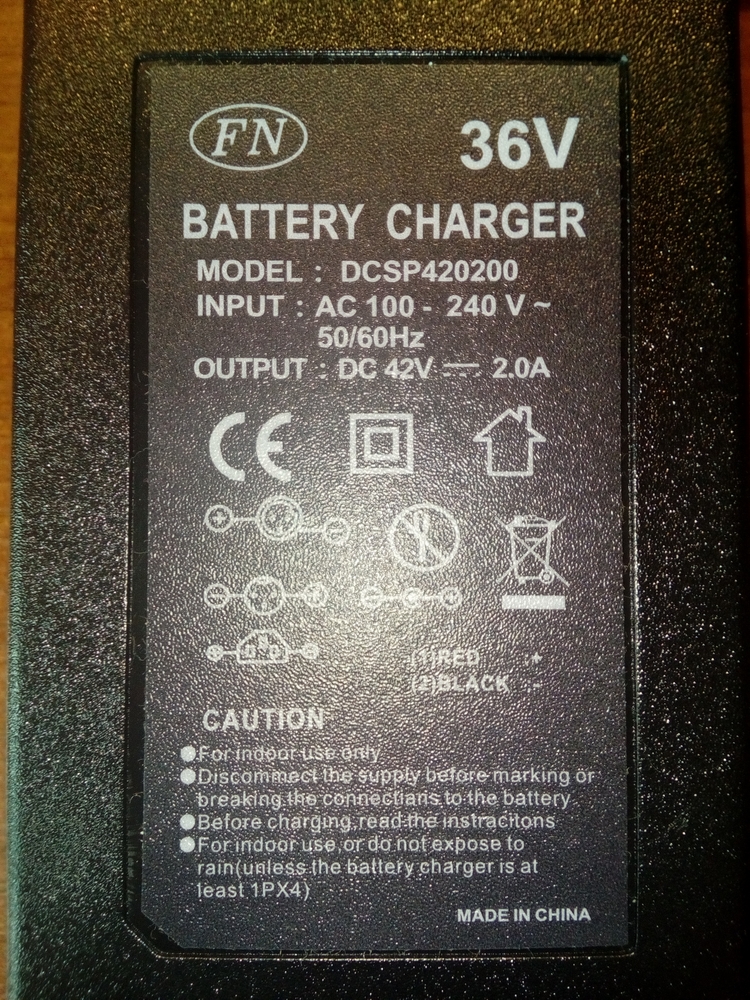

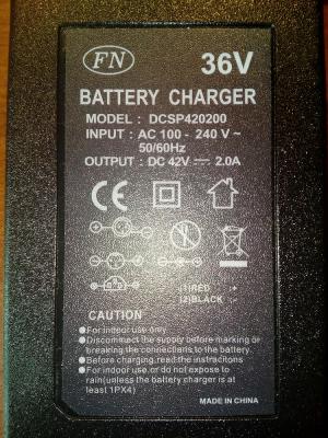

Достаю с коробки БП, на нем ничего, просто черная коробочка O_O
Продавец лезет в багажник, копается в одной из коробок и достает из нее БП с удивленными глазами. На этом БП все надписи есть, 42В на 1.5А.
Этим БП был укомплектован мой аппарат. Время полной зарядки самоката (светодиод на БП меняет цвет с красного на зелёный) чуть больше четырёх часов...DC 42V/2.0А
Работа вентилятора внутри блока слышна невооруженным ухом...
Сейчас многие тратят деньги, которых не зарабатывали, на вещи, которые им не нужны, чтоб произвести впечатление на людей которые им безразличны...

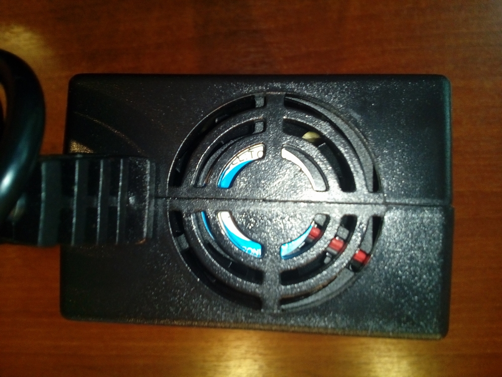

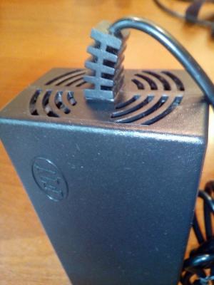

Electros
В том заряднике, который у меня был изначально, никакого жужжания никакого кулера слышно не было, да, похоже, и никакого кулера там тоже не было.
И в том, который есть сейчас, тоже никакого жужжания нет, просто греется.
Если в заряднике нет вентиляционных отверстий, то и смысла в вентиляторе нет. Вполне возможно, что шумит не кулер, а трансформатор.
Кстати, а если заряжать аккумулятор 8,8 амперчасов не двумя, а тремя амперами, не приведёт ли это к его быстрейшему износу?

AlexxNew
#3146
При смене этапов зарядки (автоматическое изменение напряжения и тока ) частота вращения вентилятора тоже изменяется в зависимости от нагрузки.

Так у вас все как положено, а там ни одной надписи не было совсем.
З.Ы. Не первый раз встречаю фото, где вин и название резины, на одном уровне, а у меня на противоположных сторонах :sorry:

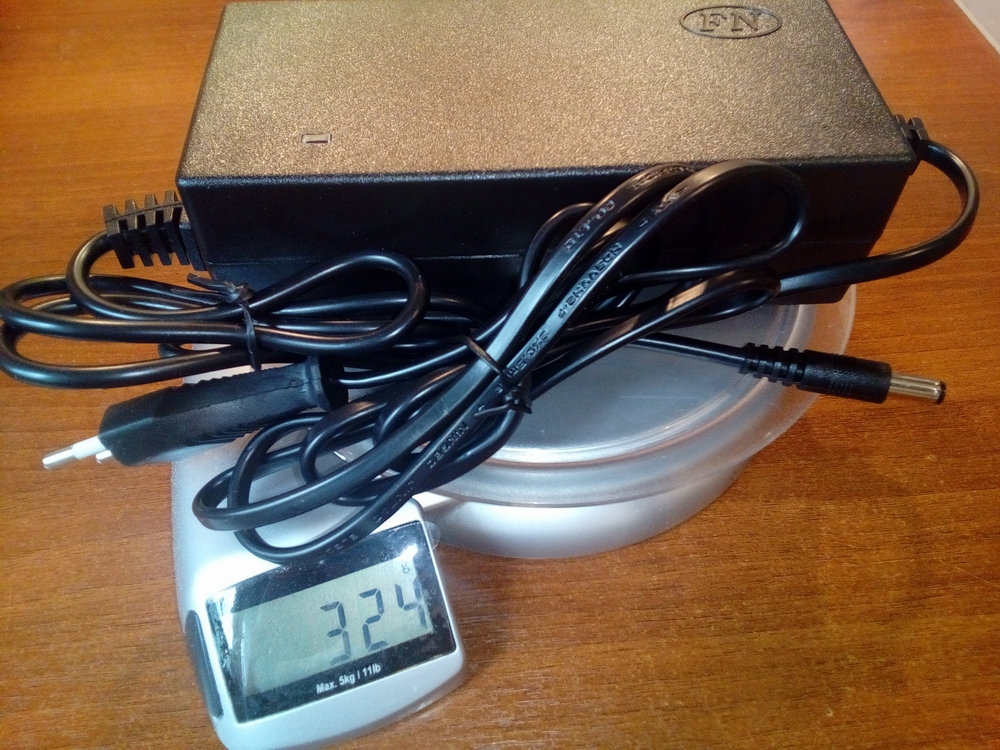

Главное чтобы заряжал нормально и весил немного...мне его с собой "в Губернию" постоянно таскать придется...
