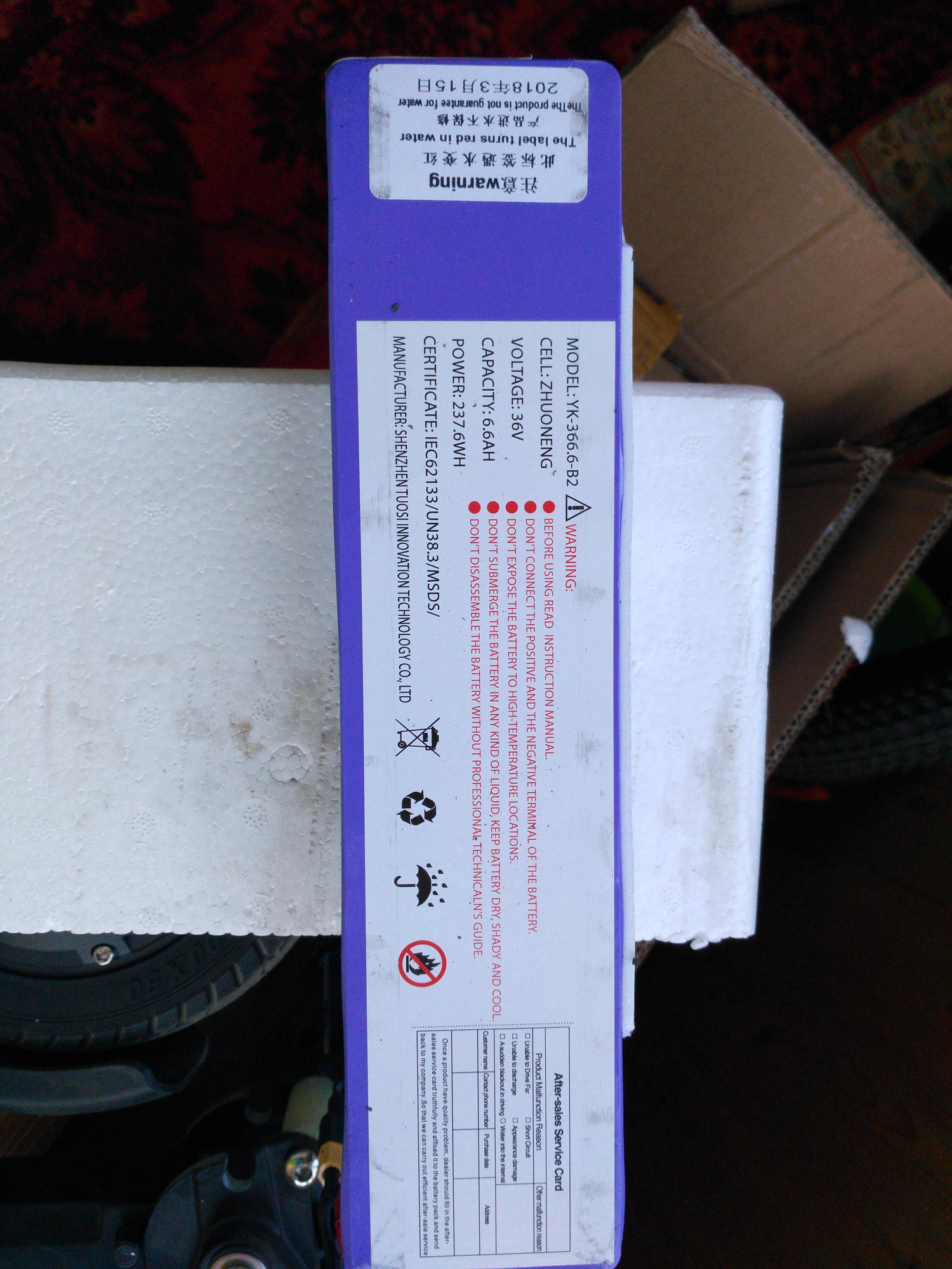

Defcom
Купил сегодня в магазине giroskutershop куго с2. Заявлена батарея 8.8. по факту открыл батарейный отсек там 6.6.
Завтра поеду разбираться, какого хрена... O_O
Фотка
Отпишите пожалуйста по результатам
GENnady
Цитата: DefcomЗаявлена батарея 8.8. по факту открыл батарейный отсек там 6.6.
Приготовься - тебе могут впаривать что это "для недорогой растаможки", "Пишут, но мы проверяли", или "наклейки кончились".. ))
