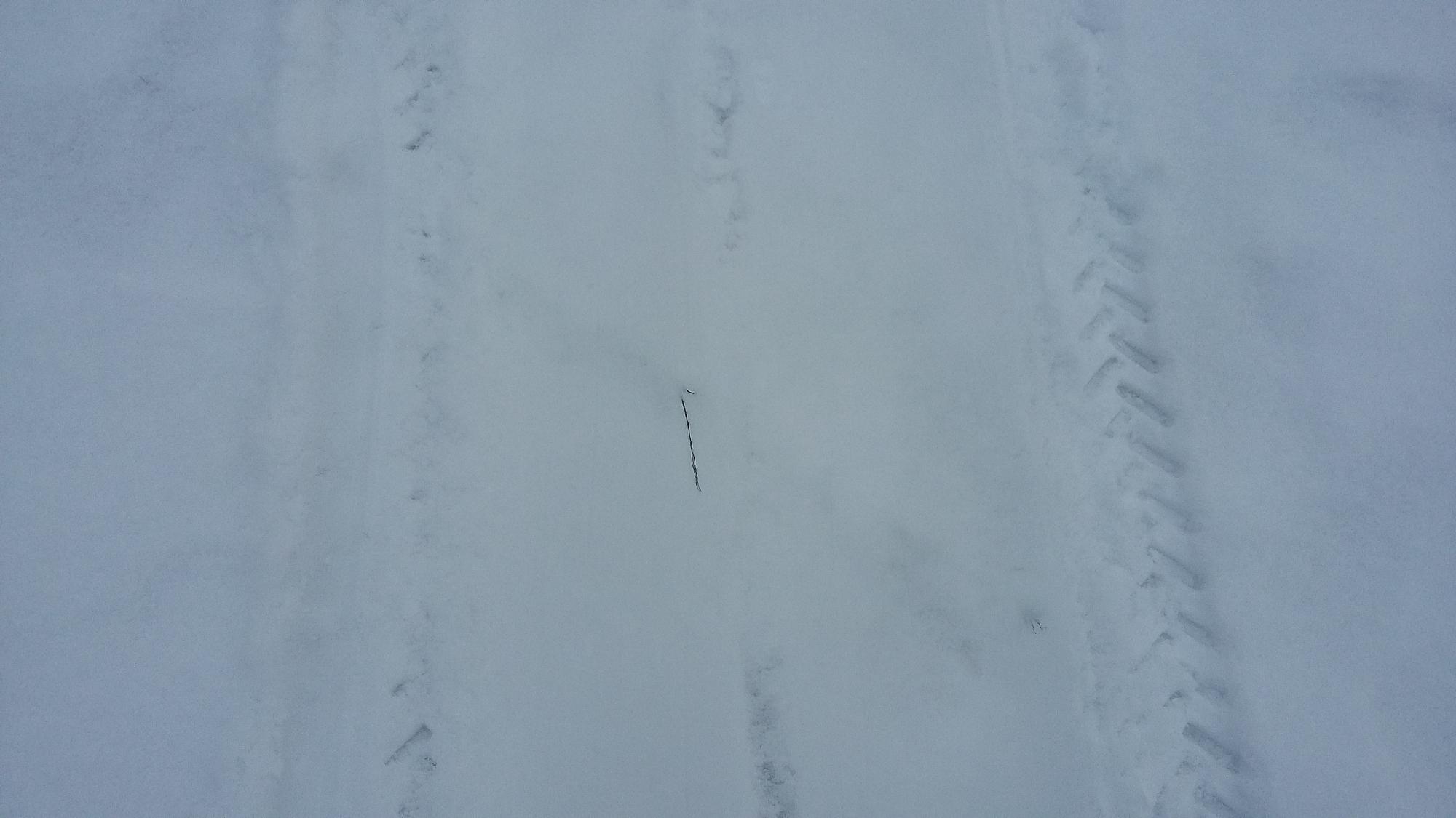

Протектор хороший, но его сильно не достаточно будет для сцепления зимой. У меня даже гусеница бурана пробуксовывает с места а там пятно контакта куда больше.
Продумывайте дополнительные зацепы.

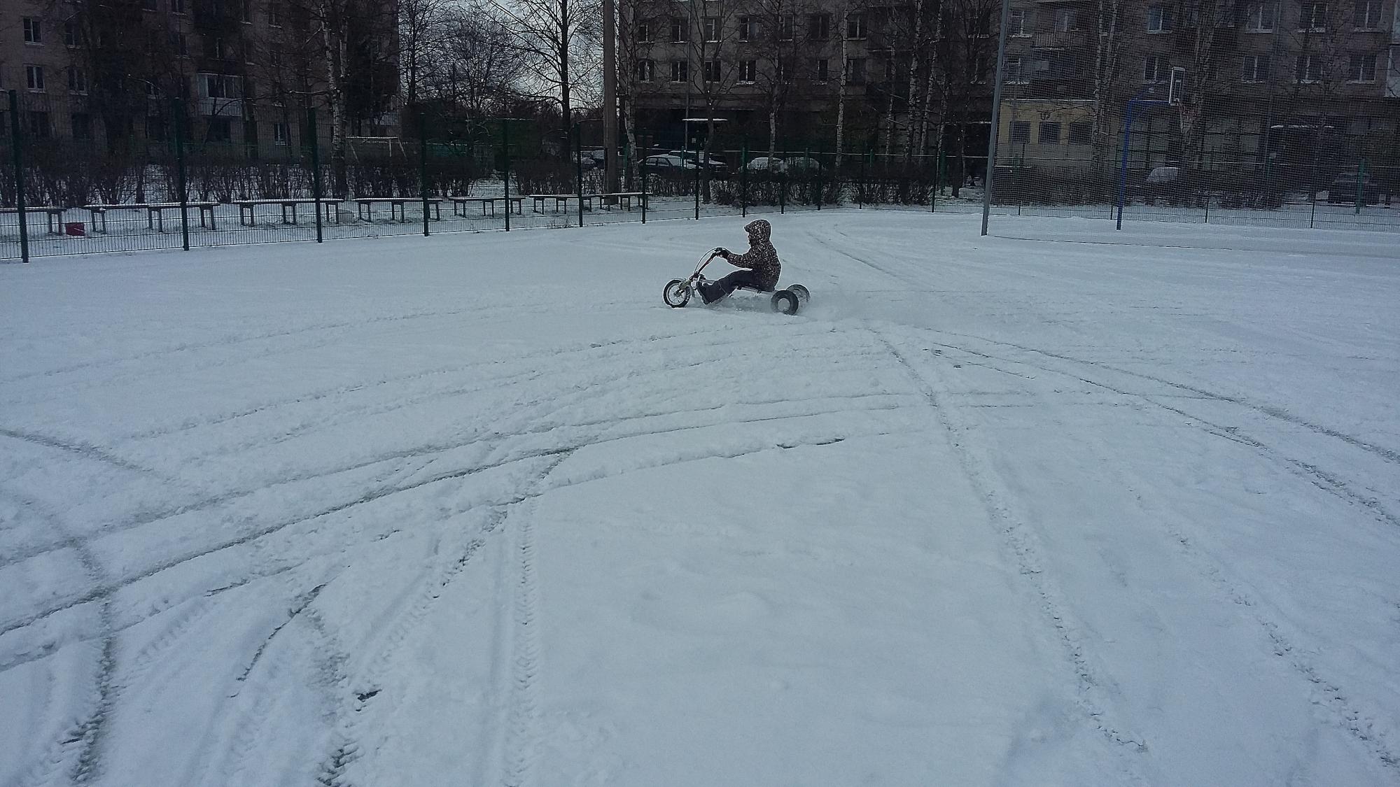

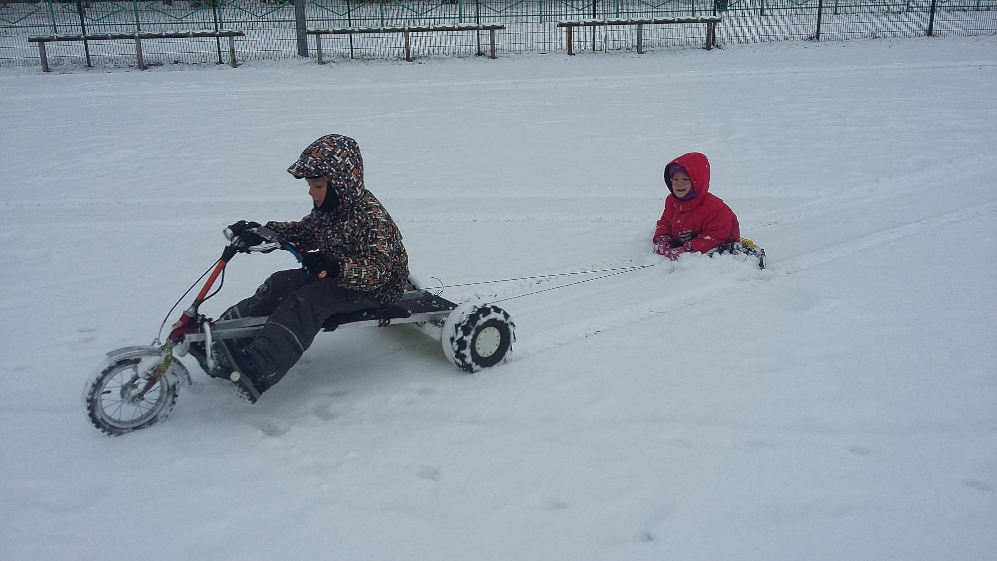

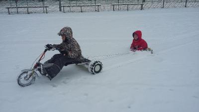

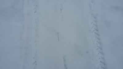

Удалось покататься по первому снегу ( выпало сантиметров пять).
Тянет очень хорошо! ( здесь везет младшую на пластиковых санках- тазообразной формы, перед собой толкает небольшой бруствер снега)
Остаются вот такие следы:

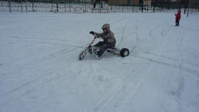

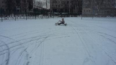

Немного покатавшись ребенок освоил дрифт ( управляемый занос)
Потом к нему присоединились еще двое одноклассников...
Расход электричества на дрифте возрос почти втрое - за полтора часа они накатали 14 км и потратили 35% батарейки, летом на такое расстояние уходило от силы 12-13%
На стадионе живого места не осталось, всюду следы :)
Моторы нагрелись до 53 градусов, при том, что было -3 на улице, летом едва догревались до 40 гр.
Думал переднее колесо будет сильно проваливаться- но нет, не очень-то и вязнет, нагрузка на него 12-13 кг..
