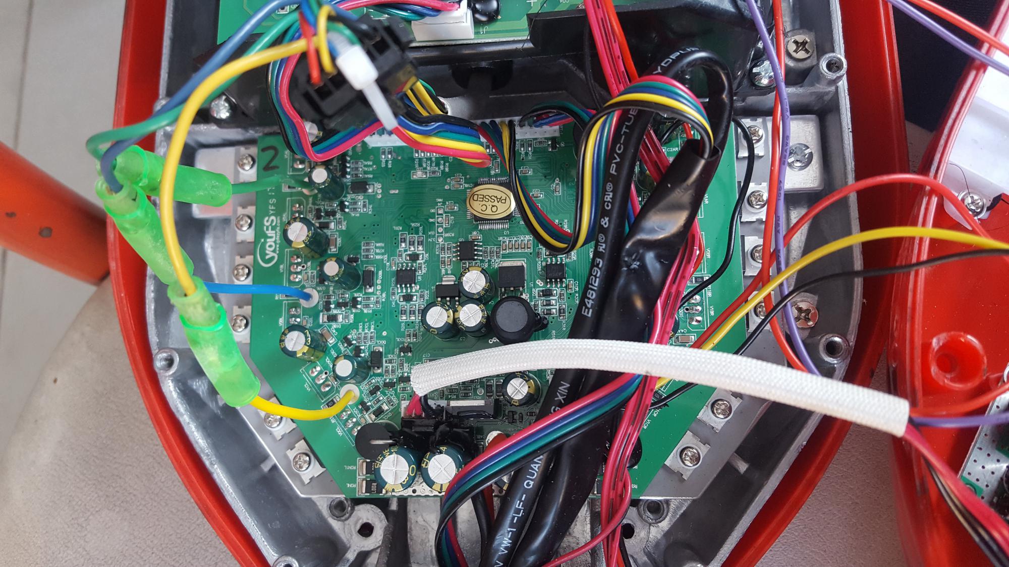

Помогите пожалуйста, как прошить эту плату под трайк?
Чтобы выкинуть гироскопы  приделать газ и тормоз
Проц на плате GD32F

а что за прошивка стоит?

Победа. Я разобрался с проектами поигрался с настройками и готовлю два проекта на кугу  два мотора и переписал на скейтборд так как нужен был реверс а не задний ход в 5 км. перепрошил блютуз от таотао и в качестве пульта будет от VR BOX .
Пока пишу новый проект на кубе и какосе  а часть кода закину позже так как нуждаюсь в отладке проекта.
stm есть в наличии но gd32 в избытке и пока буду тестить на гига девайсе.
Dima8181
Цитата: tobolsk2002 от 03 Апр. 2019 в 14:27
Проц на плате GD32F
Пробуйте смело шить гига девайс, сам начал тестить на этом камне чужие прошивки но уже теперь меняю под свои нужды.
Для перепрошивки вам нужен программатор stm32 и программа ST Visual Programmer в настройках выбрать st-link и SWD и еще stm32f103xe.
В первой прошивки могут возникнуть проблема из за установленного бита от чтения, перед прошивкой на вкладку в опции бита и прошейте а после можно добавить прошивку и прошивать.
Прочитайте внимательно тему с самой шапки дабы избежать выгорания фетов, я сам спалил 6 шт. но у меня их много я не парился.
Да и еще если у вас свд с питанием на 3.3 вольта то акум можно не подключать.

Большое спасибо! Завтра буду пытать плату) а как узнать свд с каким питанием? свд это светодиод? а какой именно?) синий на плате контроллера?

Есть три типа подключения для программирования SWD SWIM JTAG. Вам нужно подключать программатор по SWD пин там таков (+ - dio clk) вы можете шить камень с питанием от программатора +3.3в но без включенного акума. есть вариант и по уатру прошить но придется переводить камень в бут режим и это геморно так как бут 0 на камне железно сидит на GND а В2 это бут 1 на светодиод  так вот В2 на GND a BOOT0 на 3.3в.
Не мудрите шейте по SWD.
Могу видео снять своего примера.
Dima8181
#391
Не забывайте перед подключением проверять мультиметром где какое питание так как на моей плате красный минус а черный плюс.
У меня из за этого сгорел только датчик холла на ручке газа.
