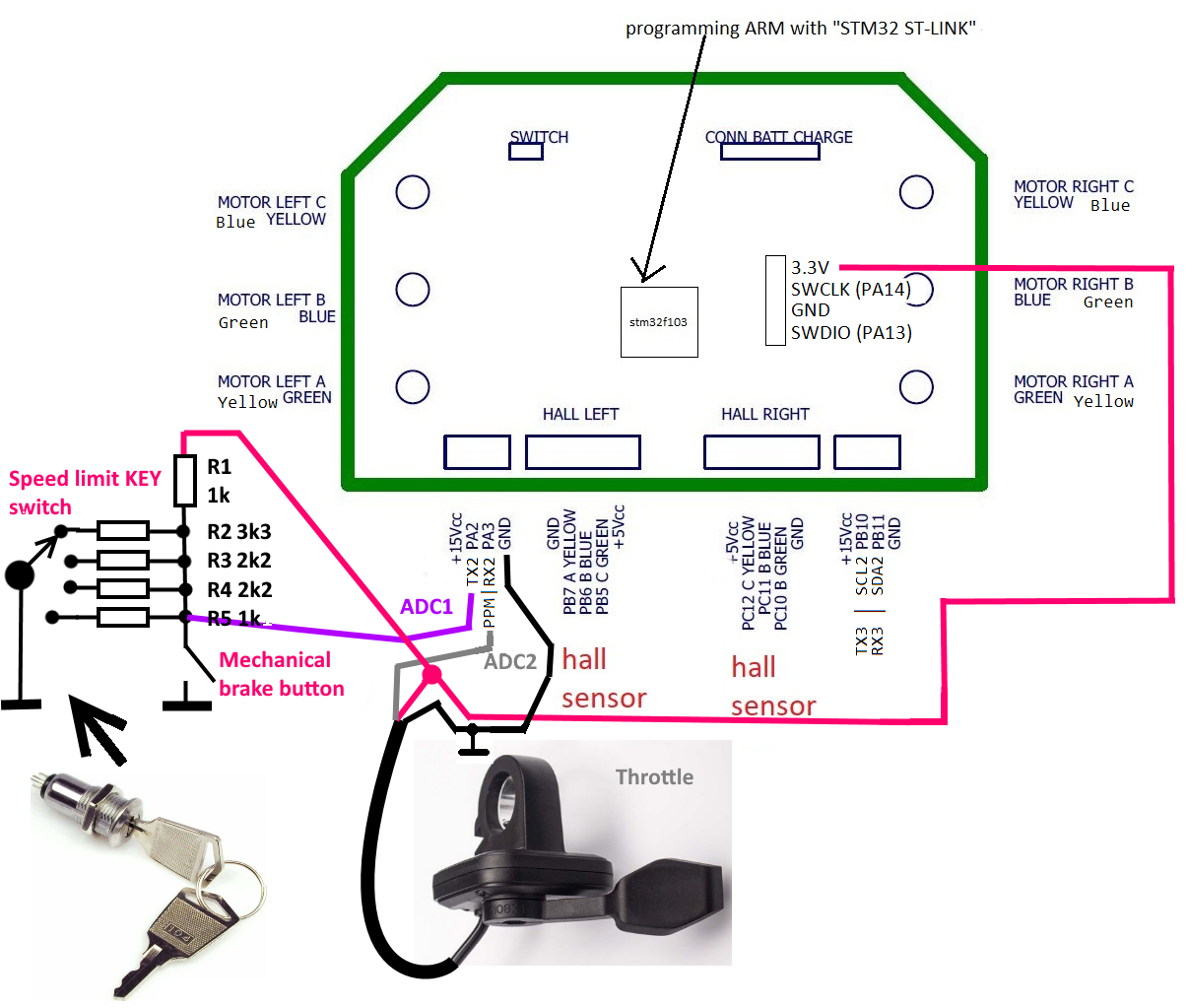

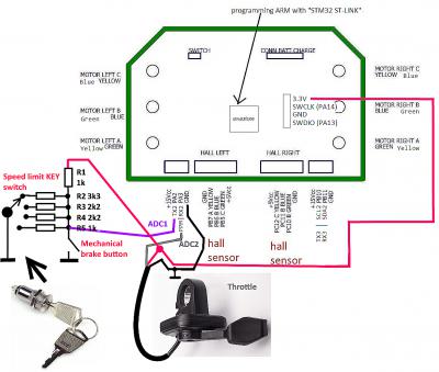

Viktor_7
Делюсь исходниками на код, в котором нету электрического тормоза и реверса но есть накат: https://yadi.sk/d/52kz-2IeiYtVLw
Схема включения следующая:
Логика работы: при нажатии на тормоз (даже если нажат газ) происходит отключение движка, а при отпускании тормоза движок не включается, и включится ТОЛЬКО если он был вернут в исходное положение - сделал специально, что бы не было рывка при отпускании тормоза. /:-)
Напоминаю, как компилить проект под Windows показано тут: https://www.youtube.com/watch?v=uh2cceejSr4
[b-b]КОД предоставляется "КАК ЕСТЬ", на свой страх и риск. У меня он работает.[/b-b]
Управление примитивное, далекое от идеала, блочное, можно сделать синусное, но толку мало без векторного управления, которое тут вряд ли получиться, т.к. только один датчик тока.
Накат работает не очень, если кто допилит, буду благодарен.
