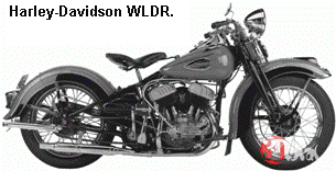

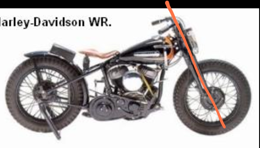

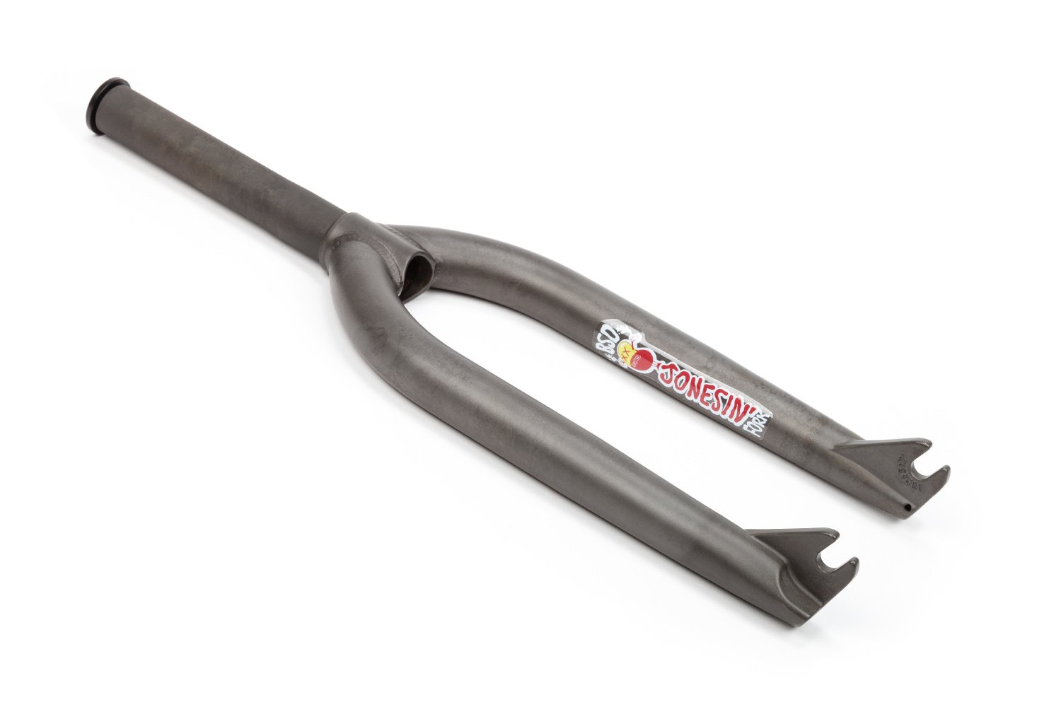

Надо сместить ось переднего колеса вперёд.
Сделать это можно, как уже заметили, изгибом вилки. Так, кстати, делали на олдскульных великах. Вилка там была с завод гнутая.
Я уже пояснил, что так делать не хочу и указал причину. Это не технологично (в плане повторяемости, гиба то надо два), это ослабляет конструкцию и совершенно не понятна толщина стенки вилки (она просто может сложиться).

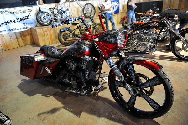

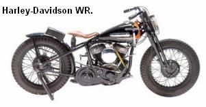

Дропауты с вынесеной из плоскости вилки осью крепления используются на велосипедах и мотоциклах и отлично себя зарекомендовали. А ободранные бока и колени - это вообще как к дропаутам относится?  :-D
Вот примеры классических и не очень байков. Обратите внимание на дропауты передней вилки.
То, что Вы в этом ни черта не понимаете я уже понял. Устойчивое положение при перевозке )
К слову, есть ещё варианты выноса оси колеса за плоскость, в корой лежит ось поворота и которая может не лежать в плоскости вилки. Но там совсем не мой случай и его я не рассматриваю.

Цитата: cfyz от 05 Апр. 2021 в 11:19Это не технологично (в плане повторяемости, гиба то надо два), это
Так вы гните другую часть. Ту что шток
Это вилка от bmx. Дайте угадаю райдеры bmx катаются над рулём или под рулём?

Я уже прикинул, что даже если с новыми дропаутами оно и будет заваливаться вбок, то уж точно меньше, чем было. Я ещё и склоняюсь к тому, что угол кастера надо уменьшить. Самое смешное, что это единственный обваренный узел ))
cfyz
Цитата: Paxxa от 05 Апр. 2021 в 14:51мото чаще поворачивает рулем или наклоном
А при чём тут повороты то? Я говорю про устойчивое положение. Что на мотоцикле, что на велосипеде оно рассчитано так, чтобы руль принимал положение движения вперед, занимая максимально выгодную низшую точку. Именно поэтому на велосипеде и на мотоцикле можно ездить без рук, отпустив руль.
Делается это смещением оси колеса вперёд от плоскости рулевой колонки и величина этого смещения зависит от угла кастера.
Про вилку БМХ - она приведена, как максимально похожая по геомерии (когда ось поворота в плоскости с "штанами" вилки). Посмотрите на MTB велосипеды, там дропауты тоже смещены вперед, а еще сами штаны не в плоскости оси поворота (тоже впереди неё).
У мотоциклов та же песня, даже если дропауты в плоскости "штанов", то сами штаны точно не в плосткости оси поворота.
