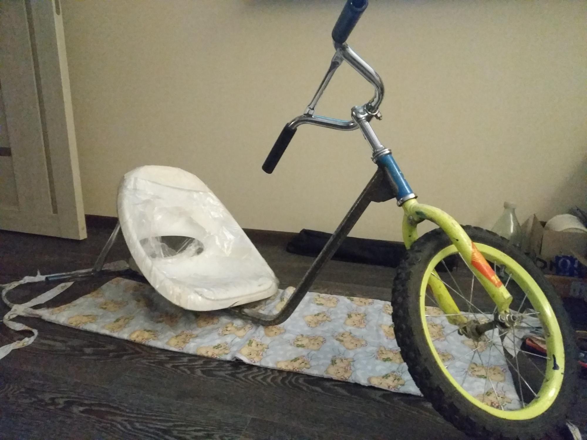

Здравствуйте. Есть вопрос по геометрии дропаутов.
Делаю детский дрифт-трайк. Заложил дикий кастер (примерно 45 градусов). Но вот беда, дропауты на вилке с донора прямые и располагаются прямо под "штанами" вилки, без выноса вперёд.
Из-за этого устойчивое положение - полностью вывернутый руль (90 градусов от оси движения вперёд), т.к. это получается низшее положение из возможных.
Очевидно, что дропаутами надо выносить переднюю ось вперёд. Вопрос: а как "на берегу" прикинуть, на сколько её надо вынести вперёд?
На фото состояние покоя, максимально выгодное для этой конструкции.
А из такого положения руль постоянно хочет свалится вбок.
Разница в точке пятна контакта (по полу) переднего колеса между положениями "руль вперёд" и "руль под 90 градусов" примерно 8 сантиметров. То есть расстояние между задней осью и пятном контакта в положении "руль вбок" на 8 сантиметров больше, чем при положении "руль прямо".

точных расчетов не могу предоставить, но рекомендую перья вилки просто загнуть вперед-вверх сантиметра на 4-5
я обычно это делаю трубой большего диаметра

cfyz
Цитата: ILYANOV от 05 Апр. 2021 в 10:17перья вилки просто загнуть вперед-вверх
Да не, это будет так себе предприятие. Я не знаю что там за труба, из которой сделана вилка. Замнёт ещё. Докинуть вынос дропаутами заморочней, но гарантированно будет хорошо.

cfyz
Цитата: Paxxa от 05 Апр. 2021 в 10:40Ниче не понятно.
Надо сделать так, чтобы руль стремился встать в положение "прямо", как на автомобиле, вывернув руль максимально вбок и отпустив его, он всегда стремится вернуться в центральное положение, как наиболее выгодное (низшая точка).
