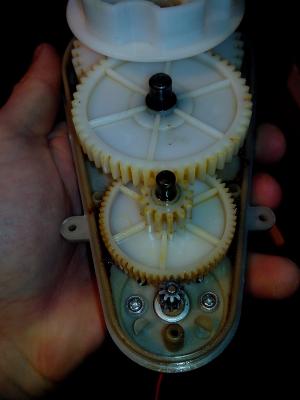

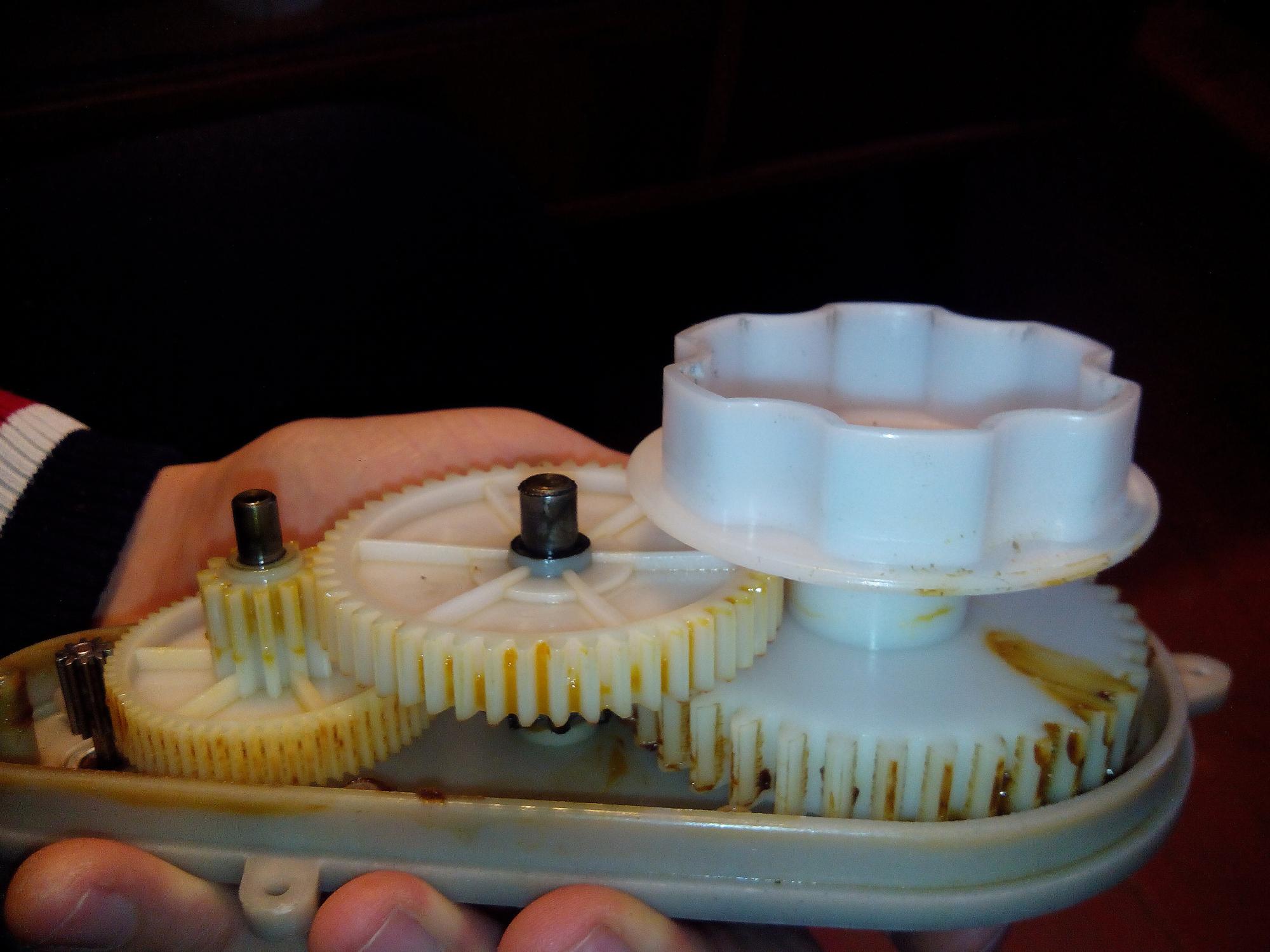

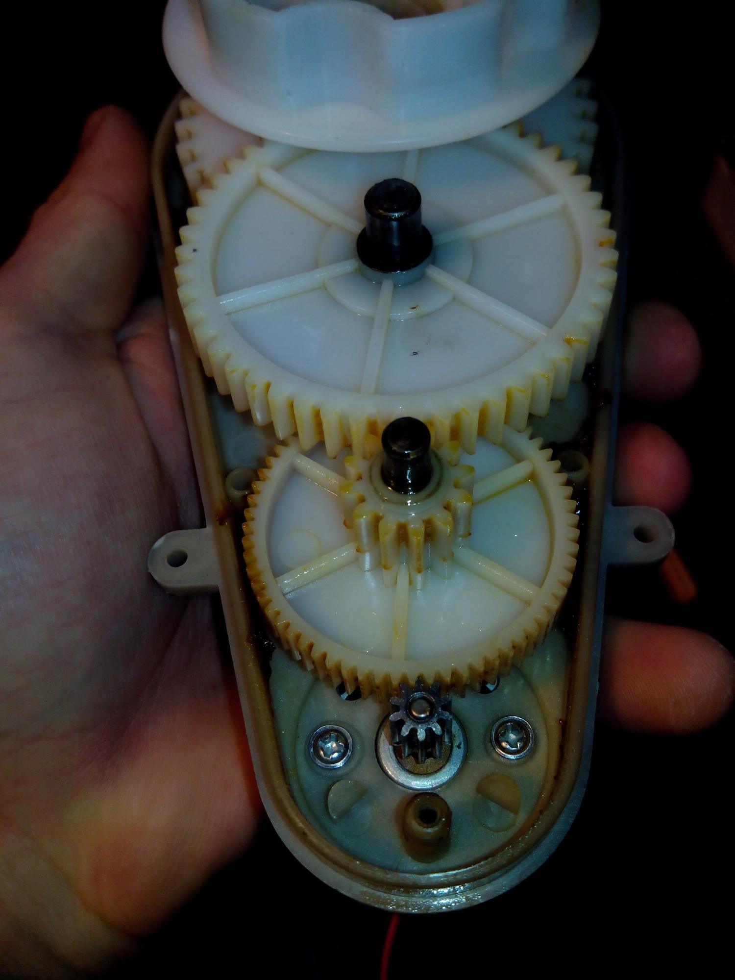

Morfu1986

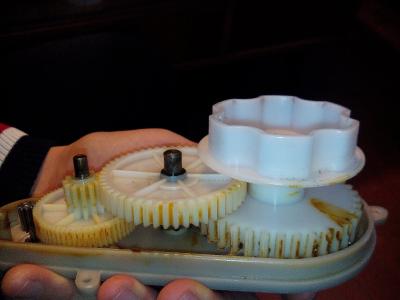

Сегодня разобрал редуктор,посмотреть  что делается внутри.Вроде шестерни все целые,но чет мне кажется что подсохла смазка немного.Как думаете стоит ли смазывать и чем лучше?
Дмитрий_ЕКБ
от вазелина хуже не будет

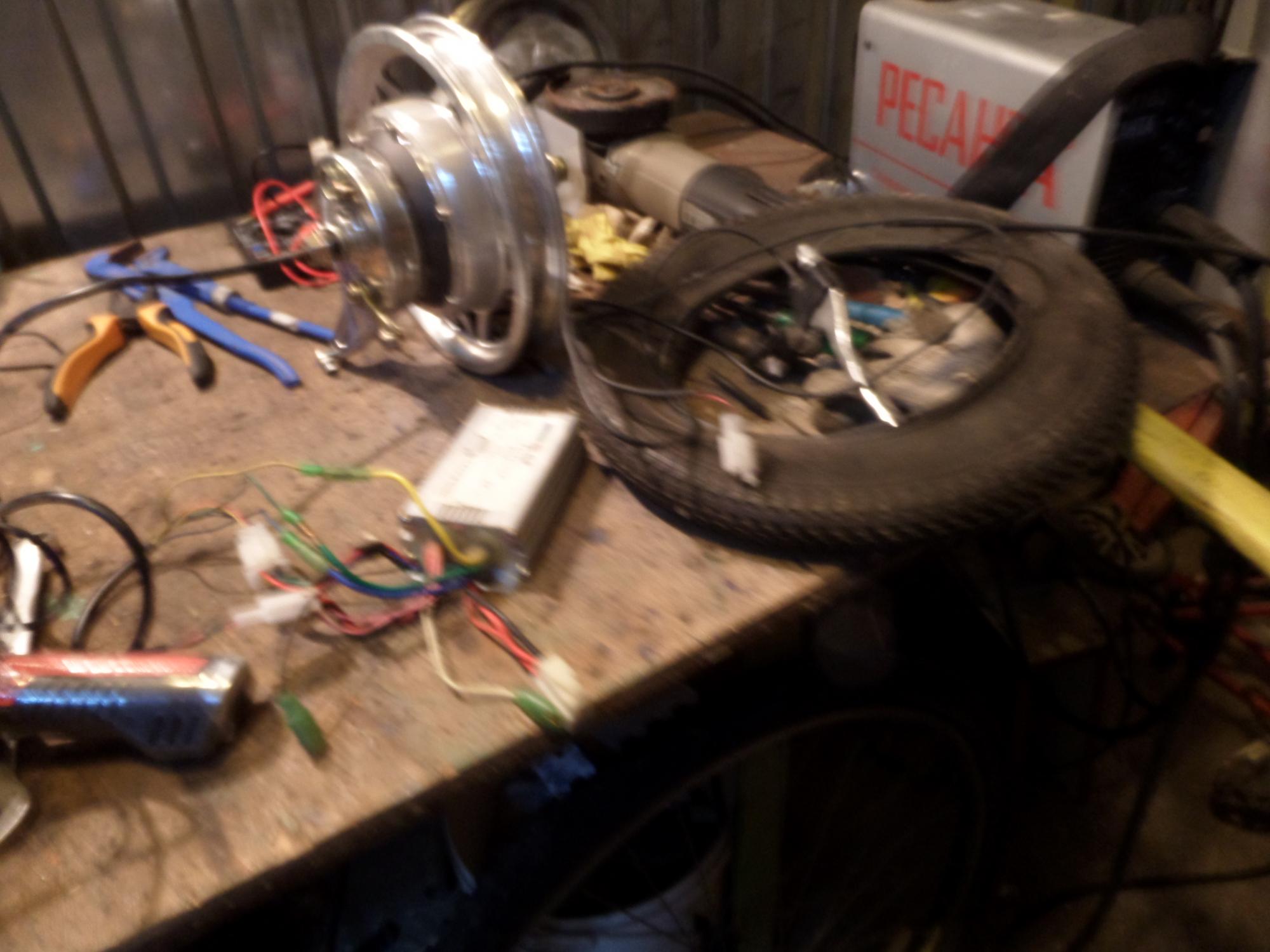

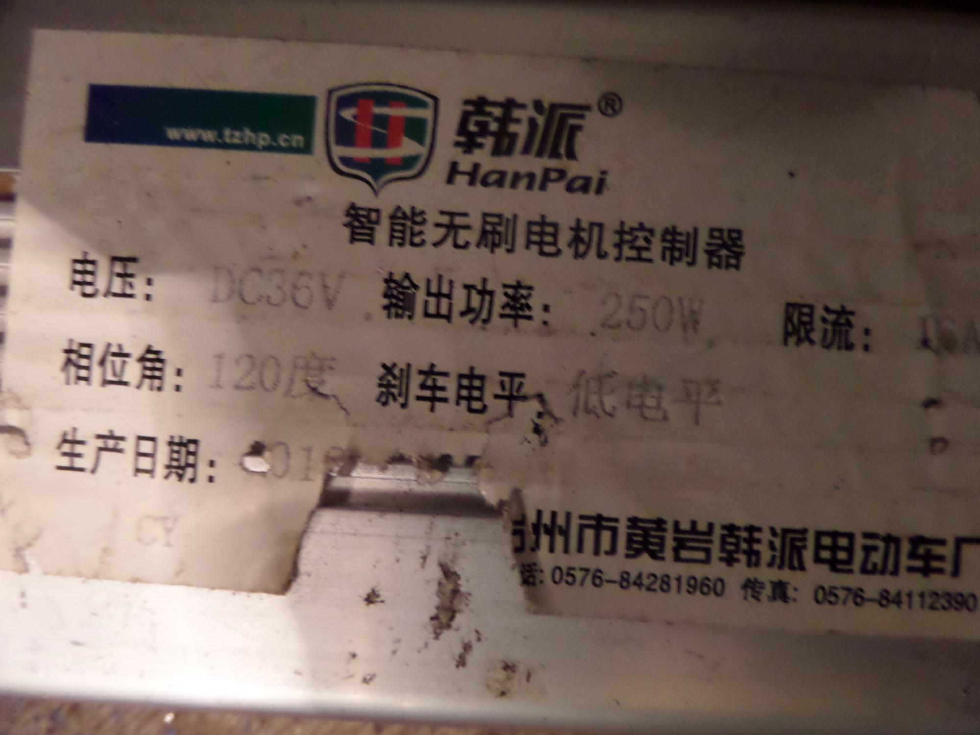

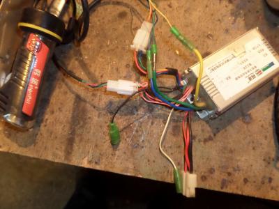

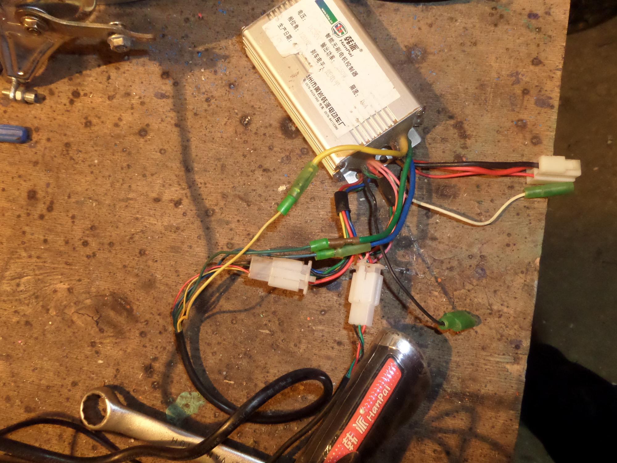

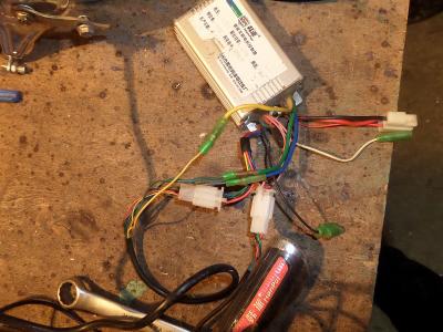

Прошу вашей помощи, но может еще кто подскажет. Давно приобрел от электросамоката китайский мотор-колесо,контроллер, ручку газа, тормозной рычаг с концевиком. Соответственно схем нет. В электрике я профан. Мотор и ручка газа подсоединены. Куда подсоединить питание , минус и тормозную ручку? Фото прилагаю.
Вот что у меня пока получается
Александр CRV
В той фишке где два красных и один черный толстые провода это видимо питание. Фото не очень. Красный - плюс. Второй красный потоньше видимо зажигание. Если на него плюс не подать то контролер не включится. Ну и черный - минус. А тормоз врятли в таком контролере чтото тормозит. Скорее всего просто отключает силовую часть.
Михей
С красными и черным я понял, а тонкие белый и черный с зелеными фишками не пойму. Есть тормозная ручка с концевиком для отключения или блокировки нагрузки или питания при торможении но тонкие провода , не пойму куда их приладить? Если надо другие  фото то я сделаю.
Александр CRV
Тут Вам гарантии никто не даст. У меня были разные контролеры и ни разу не было чтобы совпадали фишки или цвета проводов, ручек и т.п..
Но более вероятно, что белый провод это обучение направления вращения на велосипедах это имеет значение т.к. реверса нет. А черный либо тормоз либо датчик скорости.
Может велосипедисты больше расскажут.
А может как раз нужно замкнуть белый и черный для обучения направления вращения.
Михей
Подскажите красный тонкий и толстый соединить вместе чтобы на прямую?   И хотел приобрести датчик уровня заряда батареи это вообще не пойму воткнуть?
Александр CRV
Да красные вместе. Индикатор заряда вещь капризная и зависит от батареи. Можно сделать как я на детском квадрике купить вольтамперметр. Вначале использовал и то и то а потом только вольтметр. По напряжению можно судить примерно сколько осталось заряда. А точность сколько там процентов осталась не особо нужна тут. Это же не техника для экстримального туризма.
