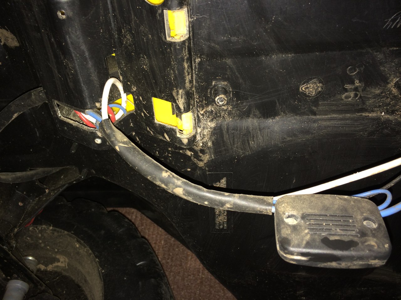

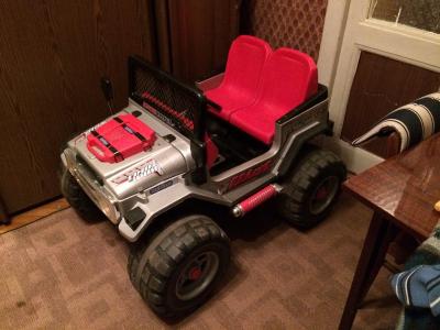

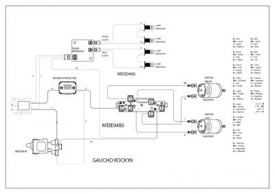

Всем привет! Подарил сыну машину, купил по случаю недорого.
Peg Perego Gaucho? 2007 года выпуска.
Но у машины есть ряд проблем. По пластику сделаю все сам, уже разобрал пол машины для чистки, а вот по электрике нуждаюсь в помощи.
У машины отломан рычаг выбора движения, машина едет только вперед на 1 скорости, при этом фары не горят, а фонари горят.
Что хочется:
1.  Оригинальный рычаг переключения покупать не хочется, дорого да и смысла нет, мелкий его ногами затопчет. Хочется 3 позиционный тумблер на 1 скорость, 2 скорость и задний ход.
2. Еще один тумблер хочется сделать под освещение. Вкл - горят фары и фонари, выкл - не горят.
Есть какие нибудь советы как это реализовать, может готовые идеи?
Фото проводки сейчас выложу.

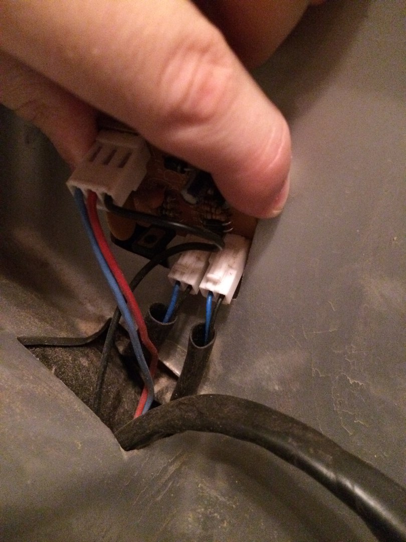

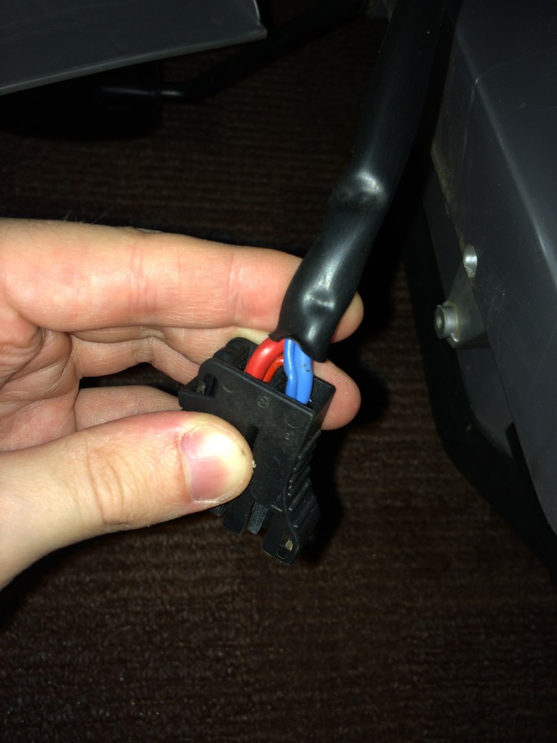

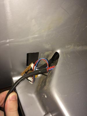

Вот разъем аккумулятора. Тонкие провода похоже, освещение.
Дальше хитрая плата, куда идут тонкие провода

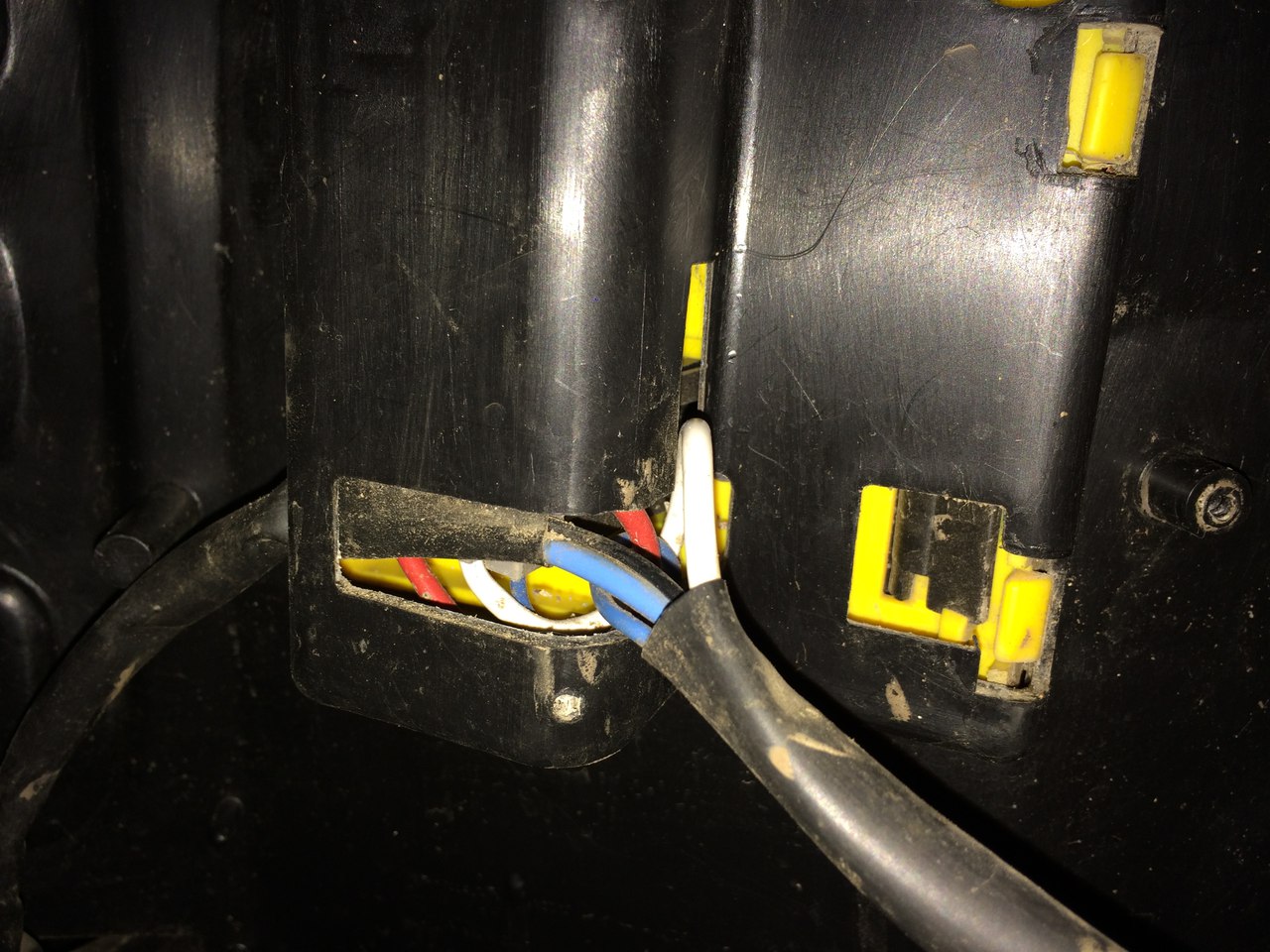

Толстые идут дальше к педали газа
Дальше какая то черная коробка

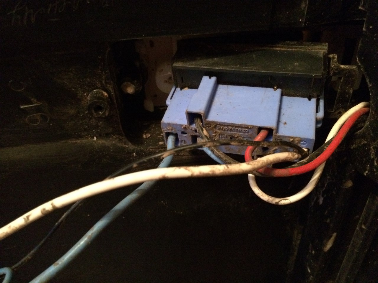

Дальше провода подходят к кулисе, где выбирается режим движения
Дальше к редукторам, но уже не видно их.
Всем большое спасибо за участие.
Схема
Дмитрий_ЕКБ
всё элементарно- ставите китайский шим-регулятор и делаете 1-3 скоростной режим , плюс у вас будет плавный пуск двигателей и не будет резкого рывка при старте.
в фары светодиодную ленту
Morfu1986
Подскажите сегодня выехал на улицу на авто и немного погонял.Поднял зад авто,получается начинают на первой скорости крутить 2 колеса а потом 1но правое а левое не крутит.На 2й скорости крутят 2 колеса.Это так и должно быть?Так и не понял зарядился аккум или нет.Гонял наверно с пол часа а то и больше пустым и так и не посадил полностью акум.Вроде как на 2й скорости обороты немного убавились,медленнее ехать начал.И фары когда даешь газу,немного тускло светят,притухают.Вообще заряжать нужно строго по времени или зарядку перестает брать,когда зарядится аккум?И как нужно заряжать?Или просто воткнул и заряжаешь?Пробовал ставить зарядку и включать питание,не горят фары,вытягиваю штекер с гнезда,горят
Александр CRV
[user]Morfu1986[/user],  Если хотите знать заряжен ли АКБ купите хорошую зарядку которая сама отключится полностью зарядив и сообщит об этом за одно скажет какая емкость осталась в АКБ. А если денег жалко или просто не хочется заморачиваться то держать на зарядке несколько часов да и все.
Думаю гляну ка погоду в Одессе. Да в Африке кое где холоднее чем в Украине оказывается.
Stalker
Все правильно , на первой скорости движки включены последоватеьно , а на второй параллельно .

По совету оставлял на ночь,вроде ничего не случилось)Там ещё какой то предохранитель стоит на аккум
Morfu1986
Сегодня проверил,остановил правое колесо,начало крутится левое.Получается всё правильно)Ещё нагрузил сегодня груза примерно на 20кг и машинка на 2 скорости с трудом ехала)Ещё и колеса плохо поворачиваться стали,это из за слабой батареи?Батарею на днях куплю новую,эта досталась от прежнего владельца
