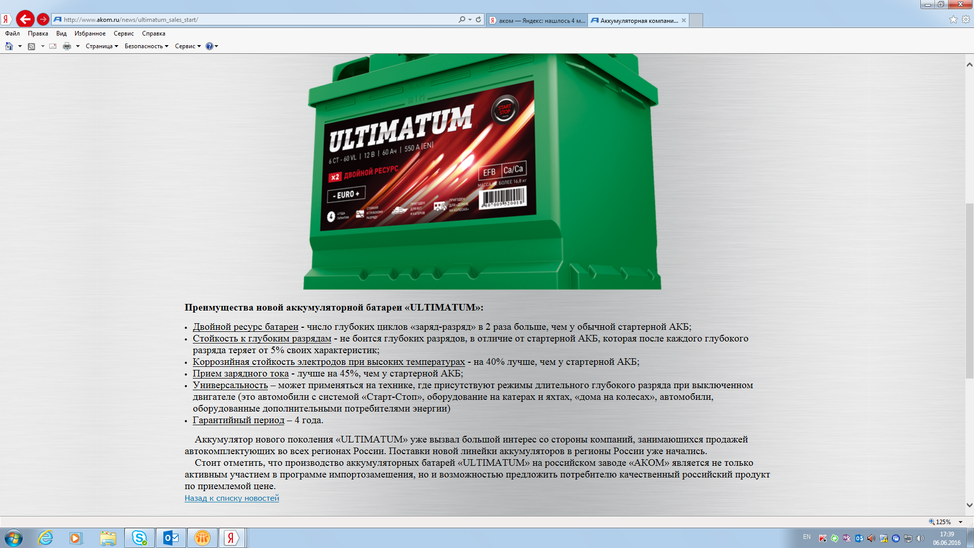

А что спасает Батарею Ultimate 70  от разряда когда даже лампы авто не горят ( 3 суток) от потери емкости?  Или Вы считаете что это мягко говоря  вранье?
ihor
[user]Alek-3aaa[/user], Здесь уже всё жевано- пережевано, может начнете читать?
ЦитироватьА что спасает Батарею Ultimate 70  от разряда
Свинец+сурьма, классика. Никаких ка-ка...

А это наверное мираж:
ihor
[user]Alek-3aaa[/user], Нет , это классика просто...двигатель торговли. Или без лоха и жизнь плоха. Вы сюда еще БАДы  принесите, там тоже чЮдо!
Alek-3aaa
Конечно, когда показываешь очевидное , то сразу защитная реакция что все кругом врут . А не большая ли на "классику" гарантия , да и цена не демократичная ... могут засудить?

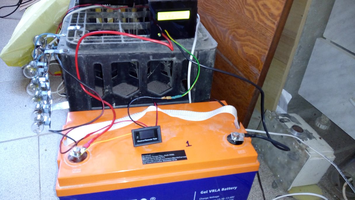

Alek-3aaa
Поставил,VARTA 51 Ah  после зарядки ЗУСом с добивкой 3 суток , на разряд током 2,6 А , до напряжения 12 В.
Завтра будет результат. Конечно с фото.

Чтобы давать какие-то советы надо иметь знания и опыт. На вопрос о Ваших знаниях и опыте Вы ничего конкретного не говорите - типа учусь, читаю... Не кажется что не Вам судить о профессионализме или дилетантизме?
Что конкретно ТС сделал неправильно в своем тесте? Зарядил, разрядил, результат записал. Опять зарядил, разрядил, результат записал... АКБ один и тот же, нагрузка разряда одинаковая, время заряда с большой форой для ЗУСа. Вроде все нормально.
Пока вижу только одну проблему - длина проводов от ЗУСа на фотке ТС кажется слегка длинноватой, для создателя ЗУСа это вопрос принципиальный.
Мне кажется у меня вроде покороче
Vova_n
[user]Яков93[/user],  Вот это уже больше похоже на диалог, а не на разбрызгивание слюны с пеной у рта.
Конкретно я не вижу остаточной ёмкости АКБ и надеюсь вам не надо рассказывать, как получают эту цифру, до какого уровня и каким способом нужно разрядить акб.
Если уж пустил АКБ в тест на общественном форуме, так дай знать о нём максимум, в том числе будь готов положить его в жертву, как ягнёнка на заклание. (что мало вероятно если акб исправен).
По факту - как не имея исходного значения теперь оценивать тесты? может там вообще полу трупп с убитой банкой, а разрядкой до 12в это ну ни как, не определить реальное состояние и ёмкость акб и глупо надеяться и ориентироваться на возможную кривую для расчётов при этом. (поправите проффи с форума если я не прав).
Я тоже имею показометр типа кулона и он ну ни как, не даёт точного состояния АКБ без контрольного разряда до 10.8в.
Показывает 33 делаешь разряд и акб проваливается уже при 17а/ч, а было и меньше на AGM 52а/ч от CSB с под убитой банкой, показывал после заряда 38 на показометре, а сваливался отдав 12а/ч, одна банка уже  была в ауте 0,8в, а другие бодрячком 2,1в.
Про провода - да в первую очередь надо быть честным перед самим собой и не держать за дураков других.
Мне самому интересен этот вопрос - тестов и сравнений и по этому, как вы выразились я не безразличен к этой теме, но я желал бы видеть тест максимально честный, не предвзятый и полноценными исходными данными.
