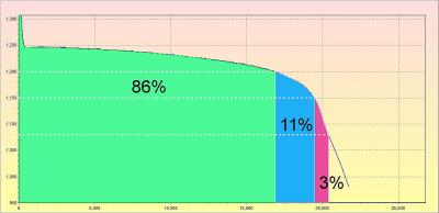

ТС показывает емкость которую АКБ отдает при разряде до определенного напряжения. Как утверждают специалисты, в том числе и уважаемый А.Сорока при разряде до 12 вольт АКБ отдает 86% своей энергии
взято отсюда http://adopt-zu.soroka.org.ua/faq.html. Разряд ниже 12 вольт это уже глубокий разряд, который может сильно надорвать АКБ, поэтому непонятно зачем разряжать АКБ ниже этой цифры особенно не тогда когда делаешь КТЦ, а просто определяешь емкость АКБ. Сколько в АКБ осталось после разряда легко можно вычислить для этого не обязательно убивать АКБ.
Например выкачали 36 Ач до 12 В, делим 36 / 86 * 14 = 5,8 Ач (остаток после разряда) 36+5,8 = 41,8 Ач - емкость перед разрядом. Узнали мы остаточную емкость после разряда и без убивания АКБ.
Хотя я бы проводил разряд ЗУСом, мне нравится его режим "полной выкачки" когда заряд начинается не сразу после первого касания нижней границы, а нагрузка многократно включается/отключается. Хотя для точных показаний выкачанной емкости ЗУС (по крайней мере мой экземпляр) плохо подходит - очень большая погрешность силы тока нагрузки. При токе нагрузки 4,97 А ЗУС показывает 6,2 А, показания сравнивал тремя различными вольтметрами. Поэтому для определения выкачанной емкости использую маленький ваттметр, который виден на моем фото.

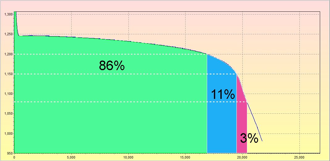

ЦитироватьТС показывает емкость которую АКБ отдает при разряде до определенного напряжения. Как утверждают специалисты, в том числе и уважаемый А.Сорока при разряде до 12 вольт АКБ отдает 86% своей энергии
Из всех "недостатков" теста Вы указали только на то, что непонятна "остаточная емкость", как выясняется это не проблема.
Еще раз, - в чем конкретно ТС не честен, предвзят и вообще дилетант?
А с чего вы взяли уважаемый "профи", что у нас здоровая АКБ в тесте учавствует? что бы применять этот график? Вы видать тоже не от мира сего как и Алек, но тот хотя бы просто инопланетный гость, а вы похоже ещё и ясновидец ко всему.
С чего вы взяли, что посадка на акб до 12в это есть 86%, а не завал одной или двух банок? вы конечную ёмкость акб видели хоть раз, что бы это утверждать!?
Так, что вы ещё больший дилетант чем я  :-P :hello:
И если почитаете мои посты, то я тут тоже на публике ронял 4раза б/у-шный 3х летний акб в контрольный разряд до 10.8в который пришёл ко мне в комме, с выкипанием до половины банок и до того, как я его вытянул с комы, он туда в контрольный разряд погружался неоднократно и только прибавлял в ёмкости, так как его остаточная ёмкость была 7а/ч из 77 возможных, так что не надо смешить честной народ. А сейчас этот акб катается на машине и прекрасно себя чувствует с остаточной ёмкостью 48а/ч  :hello:.
Больше упражняйтесь на практике это полезно, не всё что пишут на заборе правда. Есть оговорки и сноски и их тоже не мешало бы учитывать  :hello:
К неизвестной акб это не применяется, а для меня эта акб как и для всех здесь присутствующих - неизвестная с неизвестной ёмкостью.
Так, что не надо ля-ля  B-) устроили тут..  :facepalm:

А с чего вы взяли уважаемый "профи", что у нас здоровая АКБ в тесте учавствует? что бы применять этот график? Вы видать тоже не от мира сего как и Алек, но тот хотя бы просто инопланетный гость, а вы похоже ещё и ясновидец ко всему. С чего вы взяли, что посадка на акб до 12в это есть 86%, а не завал одной или двух банок? вы конечную ёмкость акб видели хоть раз, что бы это утверждать!?
Я не называл себя "профи" и не обзывал других дилетантами и пришельцами из других миров. Это Вы почему-то берете на себя функцию присваивания ярлыков и прямых оскорблений. Как по мне так это признак не только дилетанта но и хама.
График как пишет А.Сорока применим для "более-менее нормального АКБ", конечно если в нем переплюсовка или короткое замыкание такой график не применим. Но что Вам даст остаточная емкость, которую Вы так настойчиво требуете если в АКБ переплюсовка или КЗ?
Цитировать
Почитайте название темы, как этот случай из Вашей практики с ней соотносится?
Цитировать
Не стоит говорить "за всех присутствующих", тоже знаете ли плохой тон. У Вас же доверенности нет от "всех присутствующих" на выражение их мнения. Вам важно знать остаточную емкость АКБ перед всеми испытаниями - ТС ее назвал - 10,8Ач при разряде до 12В. Более-менее точный и безопасный метод измерения особенно с учетом убитости батарейки. Хотите знать сколько там на самом деле при разряде до 10,8 В проведите свое испытание либо проведите экстраполирование.

Я бы хотел видеть график разряда батарей, где на прямой ординат - напряжение, а не плотность. Выложенный график более подходит для малосурьмянистых батарей. Так как сейчас почти все аккумуляторы - кальциевые (стартерные), график с плотностью ни о чем.
