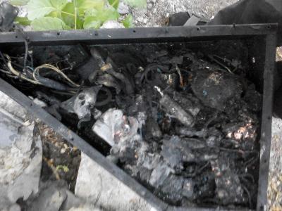

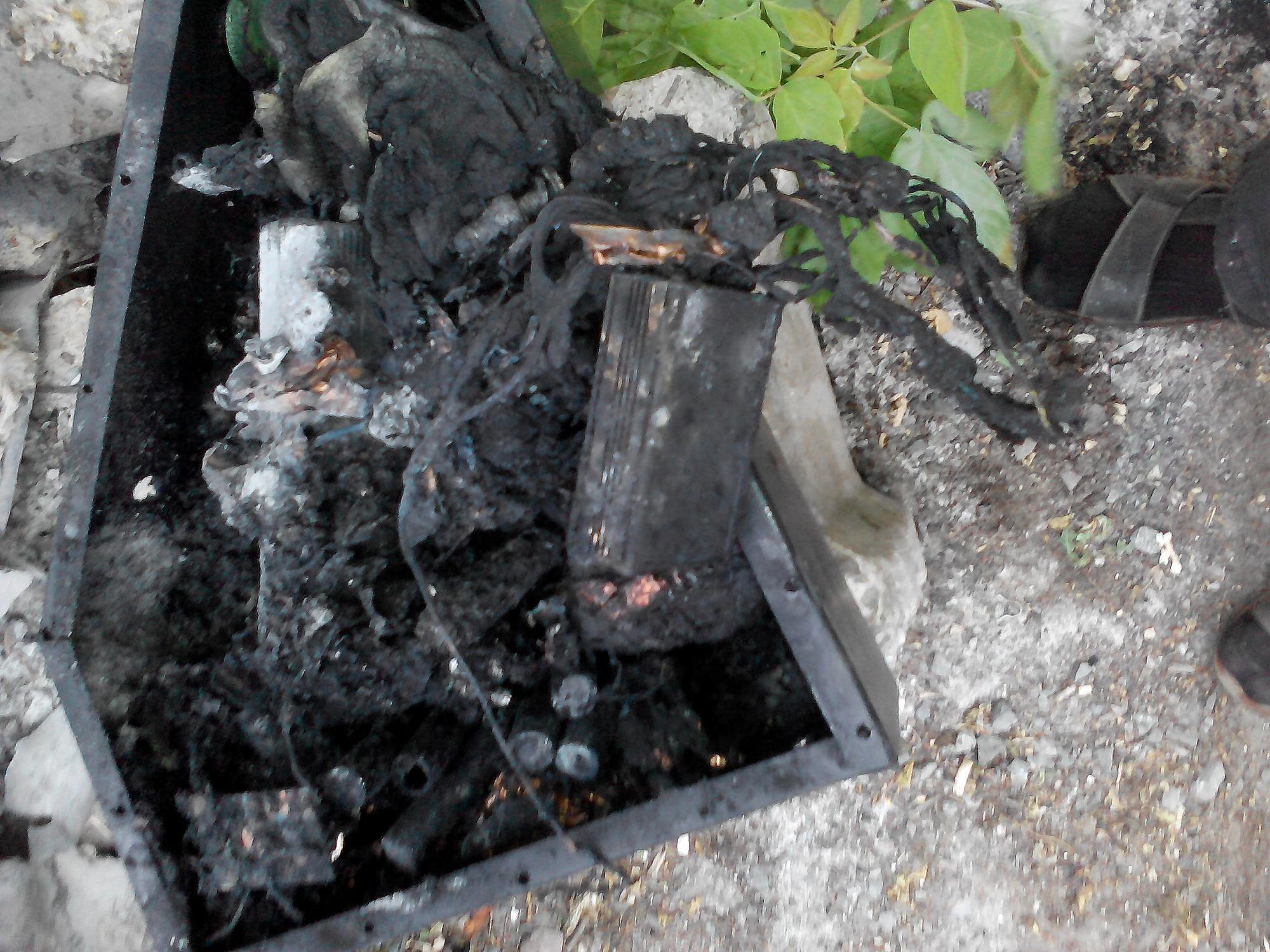

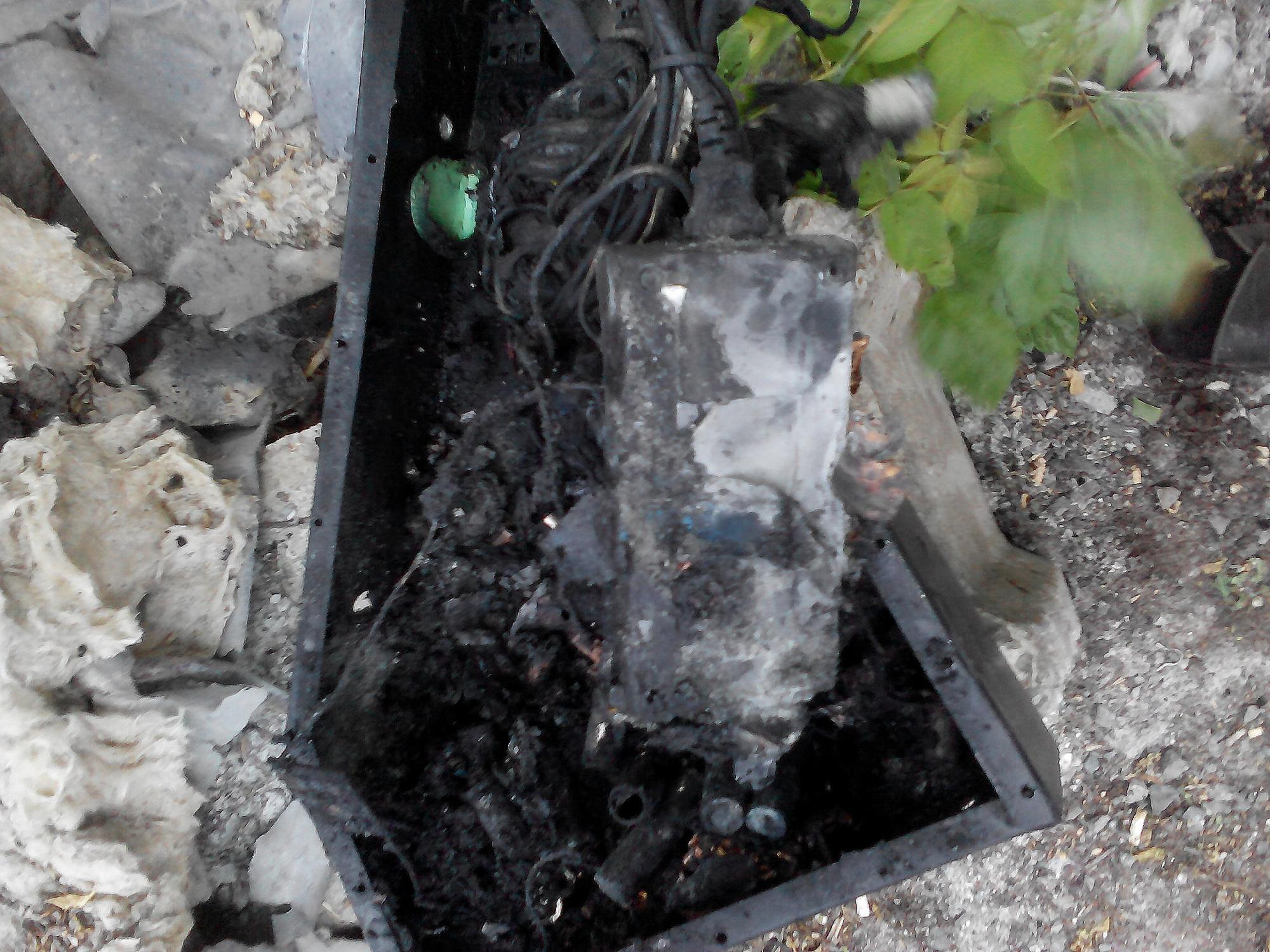

Случилось всё на ходу, через 15 минут после зарядки АКБ (хорошо что не в гараже на ночном хранении!). Провожал товарища и уже возвращался обратно к гаражу. Сначала увидел просадку напряжения по бортовому компу аж на 15 вольт,а далее последовал отказ контроллера на реакцию курка, взглянул на кофр, в раме-дым-огонь из щелей между крышек. Дальше тишина.... и ...поехало-полетело! На каждой кочке по новой. У гаража бросил вел на землю, и быстро отрезал от рамы болгаркой крепление кофра. Пошла череда хлопков! В кофре как в сейфе. Там был видимо АД! В технологическое отверстие выпалил литровый балон порошкового огнетушителя. Стало на минуты четыре тихо, потом по новой! Короче пыхтело-полыхало это дело внутри минут так сорок, потом уже залил водой, подождал пол часа и вскрыл. АКБ Li-Ion 18650 13S4P  :-(
Заряжалось это всё дело через родную BMS, родным ЗУ, напряжение при выезде составляло 54,1 вольта! Батор был недозаряжен судя по индикатору бортового напряжения и светодиода на ЗУ.

Какие ионки были, сильноточные?
Ого, 18650 бахнули. Давненько такого не было.  %-)
Что за элементы, конкретно?
Контроллер на какой ток рассчитан?

АКБ от контрки которая года полтора так назад слилась, Adapto.ru вроде. Акб тестировал дня три назад на контактах BMS, на всех ячейках было ровно! Сами элементы по виду были похожи на Самсунг, и по этому поводу уже были у знакомых с ними тёрки. Вроде до пыха не дошло, но пару ячеек вылетало с дымком. :-(

[user]alextka[/user], как же так получается, что вы не знаете тип элементов?  O_O
Это же ключевая характеристика батареи.  :bw:
Просадка какая была на полном газу?
Просто, это м.б. связано с возгоранием.
Как бы не любая батарея подходит к любому контроллеру и МК.
И наоборот, соотв.
Ток зарядки, какой был?
Температуру банок, похоже не контролировали никогда?

Ток зарядки 1,8 А. АКБ 18650 Li-ion 13S4P, зарядное родное, BMS родная, диагностика проведена на досуге.  Контроллер и МК 350 ватт. Какое ещё несоответствие? :-)

Автоматический выключатель стоял?
