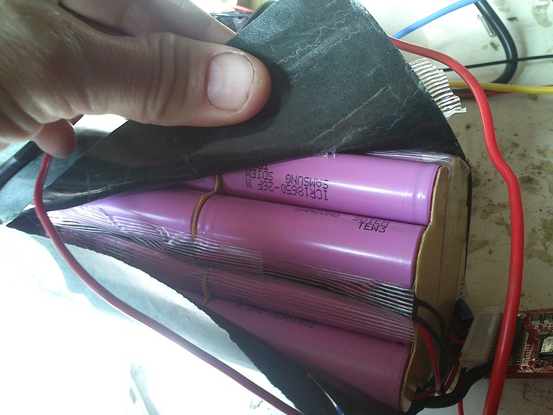

Наделе оказалось  2С 13S5P  элементы не самсунг а  неизвестного производителя
То есть внутри корпуса полный подлог!!!!!!!!!!
Да и бог с подлогом оноб  работало и ладно((((
Фото прилагается  там все видно даже прожженые кислотой пальцы!!
Вопрос как переслать вам пожароопасный акб ? Загорится в транспортной это криминал!
кто брал у них проверте  вам не самсунг продали  а хз 111 >:D

Самсунги 18650 у них в батареях стоят,кто-то уже выкладывал фото что внутри батареек этой конторы
вот
они же и в прямоугольном корпусе аллюминиевом продают(формфактор как у голден мотор,только из этих же самсунгов и емкость у нас на лифере 48в 10 ач из мет. призматиков,а у них 48в 20 ач из ноутбучных ионок.  я сам вскрывал на диагностике ихнюю батку,все проварено никелевой лентой качественно,и в холдерах,подтверждаю
[user]alayf78[/user], не, не, ТС пишет про холдеры.
А с холдерами там не самсунг, а китайский шлак, с левой термоусадкой серого цвета:
Т.е. частник из Уссурийска продавал разные батареи, в т.ч. и пожароопасные.  >:D
alayf78
я видел именно самсунги в холдерах у моего клиента на батарее. клиент думал даже,что она тоже голден моторовская.  она у него после 2 зимних покатушек емкость потеряла и он принес на проверку к нам в мастерскую.   просадка кстати тоже стала большая O_O
разбаланса не было,просто внутреннее сопр. ячеек сильно увеличилось.
получается человек сильно рискует ,продолжая юзать такую батку :bw:
[user]alayf78[/user], если на зимних покатушках пользоваться регеном, то просадка (со временем) будет резко расти, чудес не бывает.  :pardon:

а акб был хорошо закреплен? железные ящики может с острыми болтами внутри? на всех рамах вроде есть такие. Лев как раз выкладывал недавно видео где батарея была испорчена о острые концы крепежки.
в данном случае вроде кз налицо.
хотя фиг его знает. те батареи которые в обернуты в термоусадку или как там ее. покупал такую. внутри обнаружил БМС которая не имела функция балансировки. но , обнаружил только когда одна банка откинула копыта а остальные перезарядились до 4.6 вольта.

#51
Мотор с контроллером на 350Вт жрет 14А (у меня такие). И я точно понимаю что 4 банки впаралель 18650 для такого мотора кактастрофически мало, а именно НА УБОЙ. Вот оно и убилось. Я бы при таком конфиге боялся бы ручку газа резко нажать, стартовал бы с педалей, а в гору бы вел просто катил. Одно дело если бы там стояли заведомо фирменные сильнотоковые банки (надо отдавать себе отчет сколько они стоят, и в бюджетной батарее стоять не могут), а так аж по 3,5А с обычной банки неизвестного происхождения (даже для фирменных ноутбучных это перебор). К тому же, зная не понаслышке, как входные конденсаторы контроллера плохо фильтруют пульсации тока ШИМ, я уверен что импульсные токи на аккумуляторе были вдвое выше батарейных.
Давно уже говорилось и про липоли, и про ионки, если хотим долгой жизни, то надо сужать эксплутационные пределы по напряжению и делить эксплутационные токи (из даташитов) эдак разков на 3-5 (а рейтинг пакетированных модельных липолей на все 10-20). А в нашей суровой действительности производители ставят в батарею банки минимального количества, ипозиционируют в лучшем случае впритык по даташитным токам, а в худшем завышают, и ездят несведущие умы на таких минах замедленного действия.
Ну да, подтверждаю. Я тоже брал от конфига 4P (Панасоники на 3100мАч) по 12-14А.
Сдохли, конечно,... правда отъездил 2 теплых сезона.
Сдохли тихо, емкость упала несильно, разбаланса нет, а вот просадка выросла неприлично, пришлось сменить конфиг на более тяжелый/сильноточный.  :exactly:
