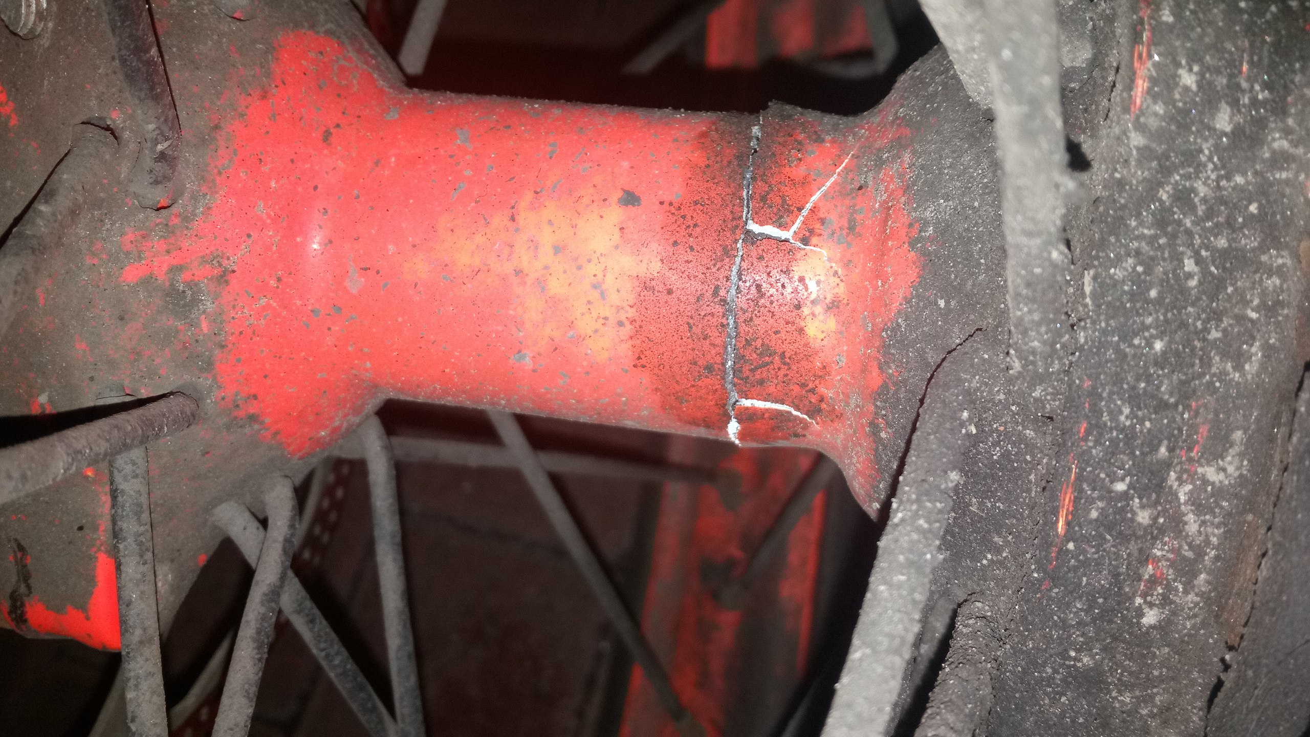

FEHIKS
Возьми мото колесо говорили они неубиваемо говорили они

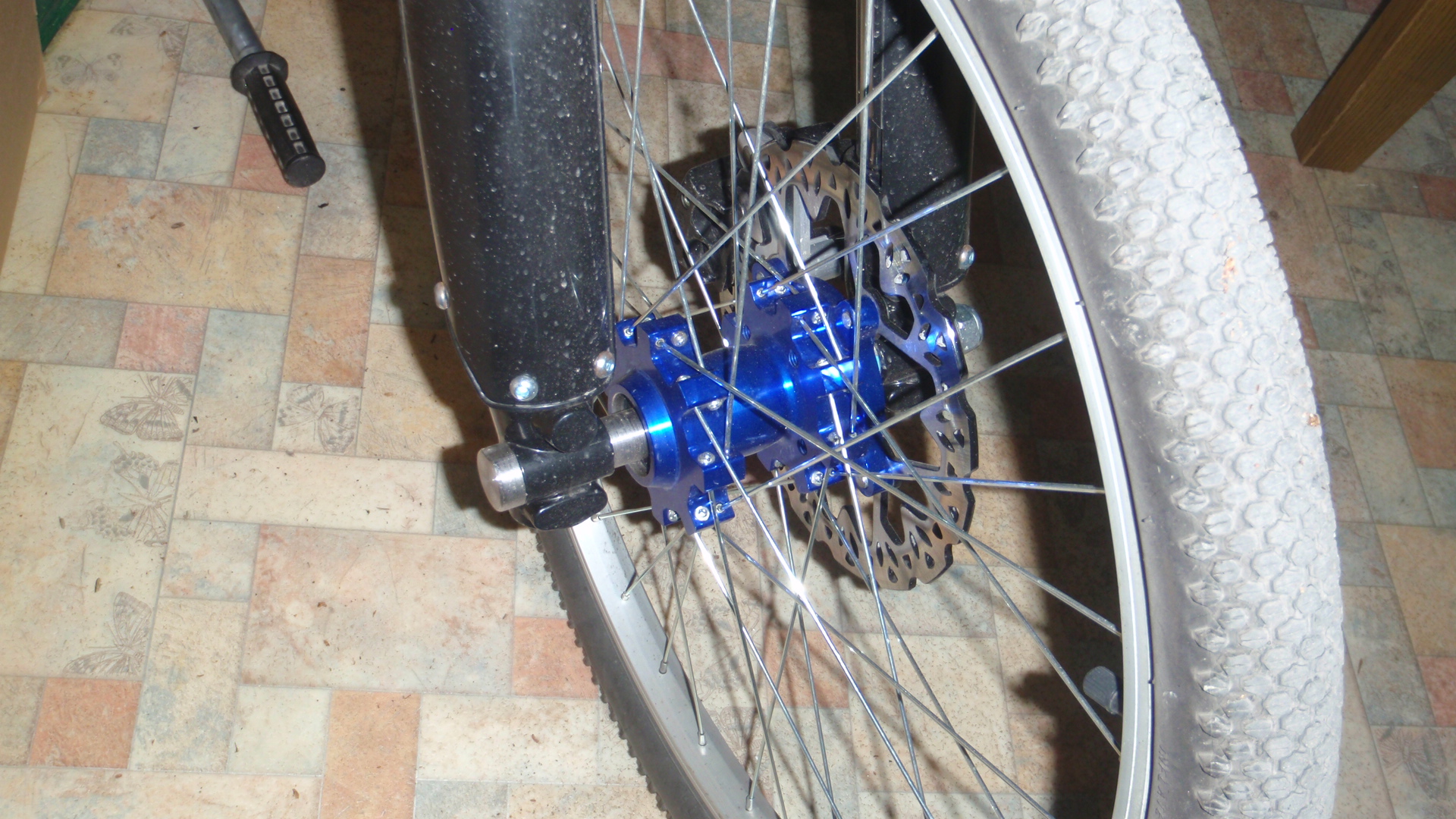

FEHIKS
ребята есть  два   вопроса  какой кпд   мотора будет если его   крутить    реверсом    и  насколько на  ваш   взгляд  важно  направления   лититых дисков    к  примеру  вот такого

Statik
Цитата: FEHIKS от 26 Март 2017 в 01:32
Возьми мото колесо говорили они неубиваемо говорили они...
От части да,но и ступица что на фото не вечная,скорее из литого силумина,переспицуйте во фрезерованную качества CNC и вряд ли вы её переживёте:
