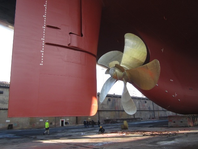

fhntv
а вот винт от конторки Вяртсиля -  рабочие 100! оборотов.
скорость корабля - 40 км в час - крейсер.
так что автор - с двухлопастным малооборотом будут большие проблемы в виде проскальзывания.
и все кпд - псу под хвост

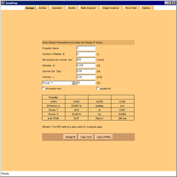

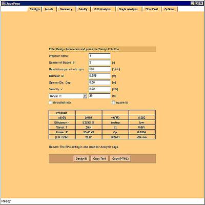

Цитата: fhntv от 28 Июнь 2016 в 23:26винтов с таким кпд попросту не бывает.
Бывают. Вот пример расчета такого винта.
Смысл параметров, думаю, ясен из размерностей. Если не понятно - спрашивайте.
Так вот, этот винт имеет КПД 83%. Он имеет узкие длинные и тонкие лопасти с хорошим профилем. Такие винты применялись раньше в авиации и сейчас применяются для авиамоделей.
В судостроении такие винты никогда не применялись из-за большого диаметра (и традиций). Меня такое неудобство не смущает.

АсанСаныч
Цитата: inetchik от 29 Июнь 2016 в 14:58
smiley АсанСаныч, а что за софтина по расчёту винтов, скрин которой постом выше ?
JavaProp
