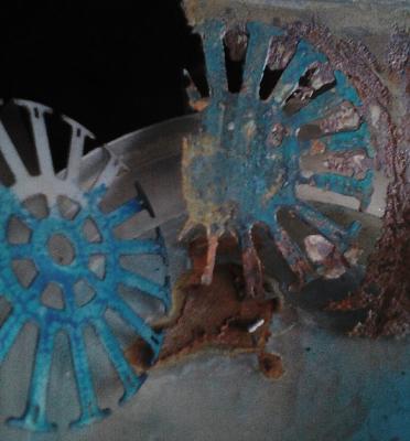

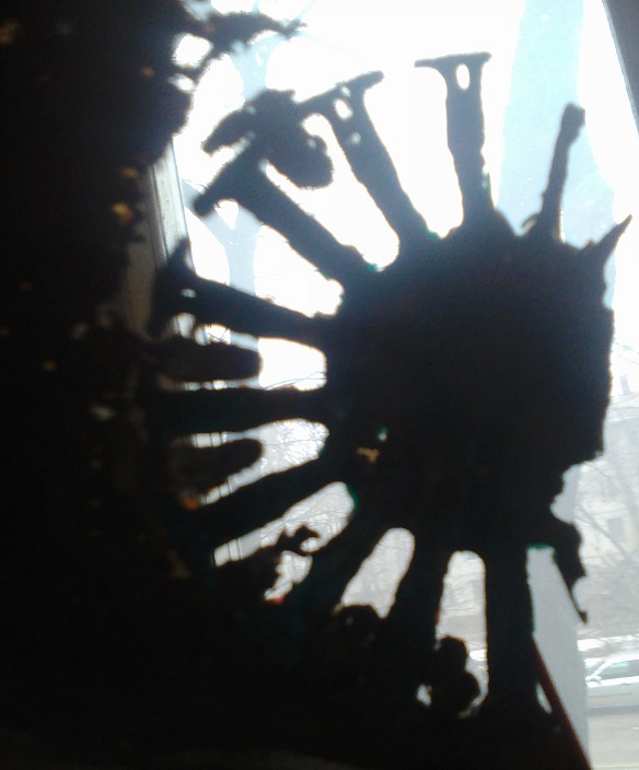

Продолжение опытов. Вот такой отпечаток вытравился на куске жести с банки, наверное сильно легированная, ночь стояла. И забыл второй контакт снаружи припаять ещё и поэтому дольше.
В целом дело будет такое - покрывать лаком заднюю сторону, а на передней оставлять отпечаток шаблоном, типа губки твёрдой. И использовать быстросъёмные электроды с магнитами и герметичной прокладкой. И можно загружать в ванну по несколько штук.
DragonTM
[user]MegaDron[/user], а изоляцию наносить по трафарету? Из чего трафарет?
MegaDron
 Трафаретом пробовал, лак лезет под него, если рисунок дырой является. Лучше чем то ляпнуть типа губки - вот её думаю можно чётко вырезать лазером(заказать) и касательно наносить(шлёпать на листах лаком).
На фото просто одна пластина со случайного статора, нанёс на неё изоляцию и коснулся жести, пришлось два раза и чуть смазал(всё неровное).

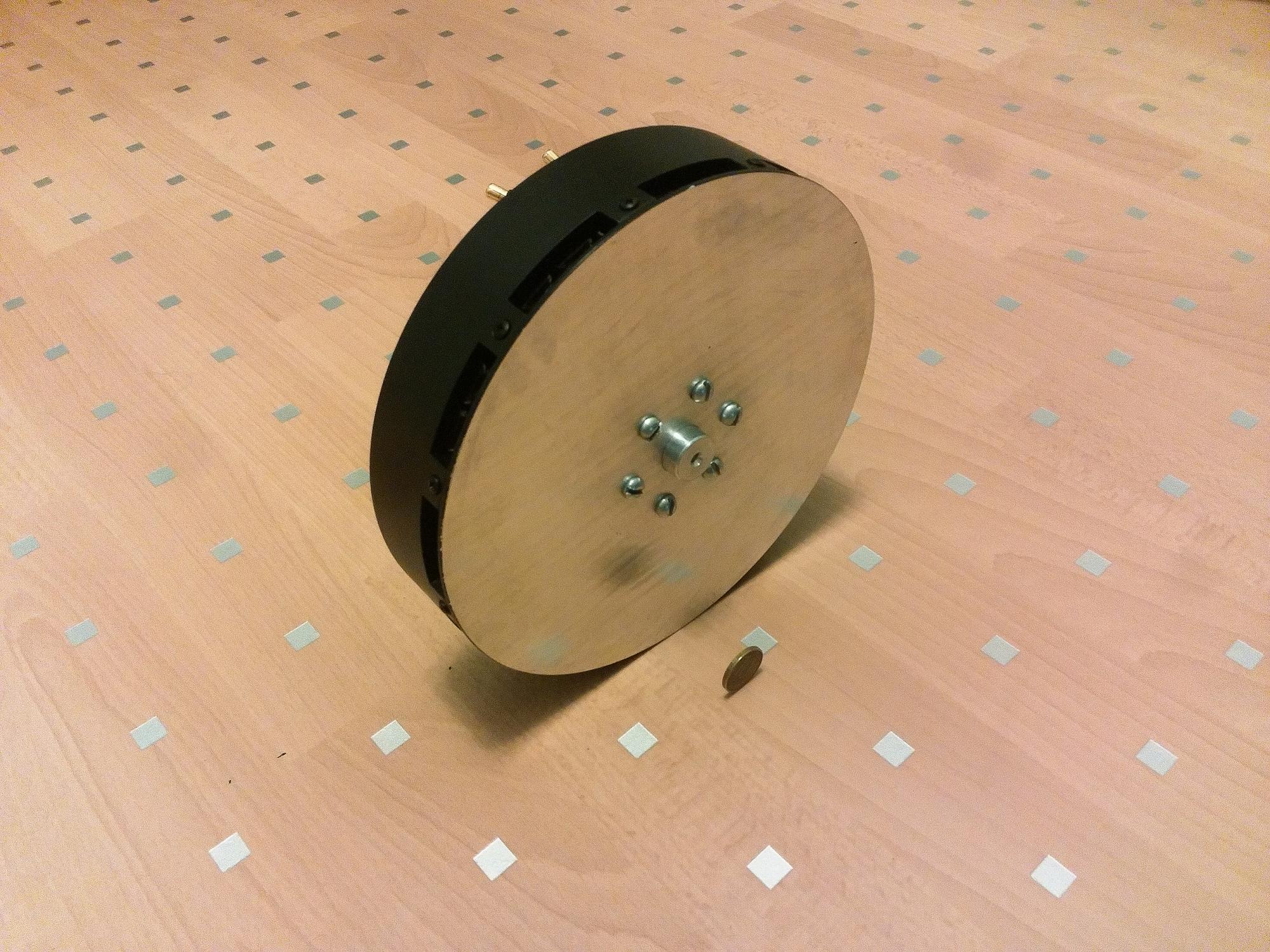

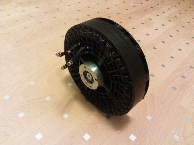

Ну вот и подошел к концу проект, ради которого открывалась эта тема
От идеи до финала 8 месяцев, собственно изготовление заняло 3,5 месяца. Впереди проекты контроллера, батареи, но уже не здесь.
MegaDron
 Вот и первый победитель :bravo:!!! Выглядит на втором фото зловещще. Повторили бы подобное ещё?
А для чего собственно двигатель? Сколько мощи снять хотите?
