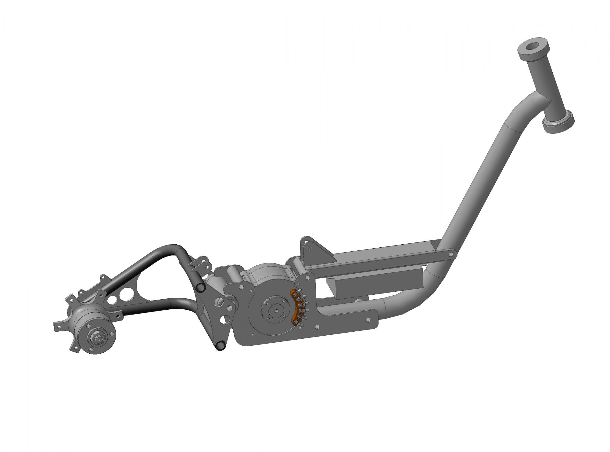

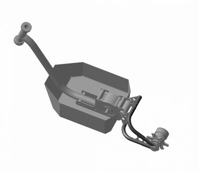

К слову,с учетом критики перерисовал перед
База 1065мм(с учетом 12д колеса и крыла сделал запас)
Теперь гусь выглядит так...
боковые трубы - 30х...мм
возможно от них будут еще идти 2 перепендикулярных трубы к гусю+в районе рулевой будут усилены косынкой.

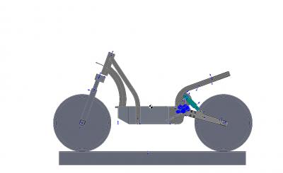

[user]MaF[/user], не будете возражать против вопросов в Вашей теме?
Какая высота деки и какой дорожный просвет сейчас у Вас получается? На какую высоту руля от уровня деки стоит ориентироваться?
MaF
Д.п 210мм.
Колесная база 1065мм
Кастор и вынос уже писал в теме.
Руль буду рисовать завтра днем,скачал 3д модель человека с подвижными суставами для солида,буду прикидывать.
Но ноги на подножках,это уже понятно.
Стоять на деке с колесами скутерного радиуса можно,но имхо высоковато...

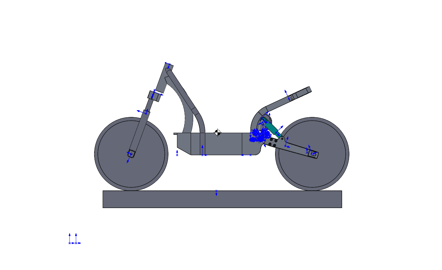

А какая высота деки должна быть, чтобы на ней было удобно стоять? (Самокат видел только на картинке :ah:)
Наконец-то перерисовал другой вариант рамы :-)
MaF
Ну на скутерной вилке+14(вело,т.е. 14 дюймов по покрышке) колеса кто-то писал,что уже высоко..
AlexandrTk
У меня переднее колесо по покрышке 16'', а заднее 11''. Высота деки получается 250 мм. Нужно взять стульчик подходящей высоты и потренироваться :-)
MaF
Ничго не скажу)Нарисуйте колеса схематично и вставьте в сборку)
Ну и 3д модель человеческого манекена,до кучи)

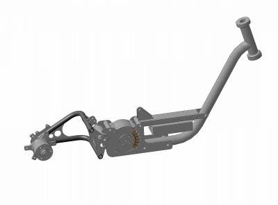

Перерисовал еще раз гуся.
Теперь труба стала  ближе к нижнему краю рулевой колонки.
Заодно ввел в солид материалы отечественного ГОСТа.
Вопрос - рулевая колонка планируется из трубы 50х5 АМГ6 = колонка,гусь.
Боковые трубы - АМГ6 30х...наверное тоже 5,толстостенная труба.
Что скажете?Не слишком ли массивно?

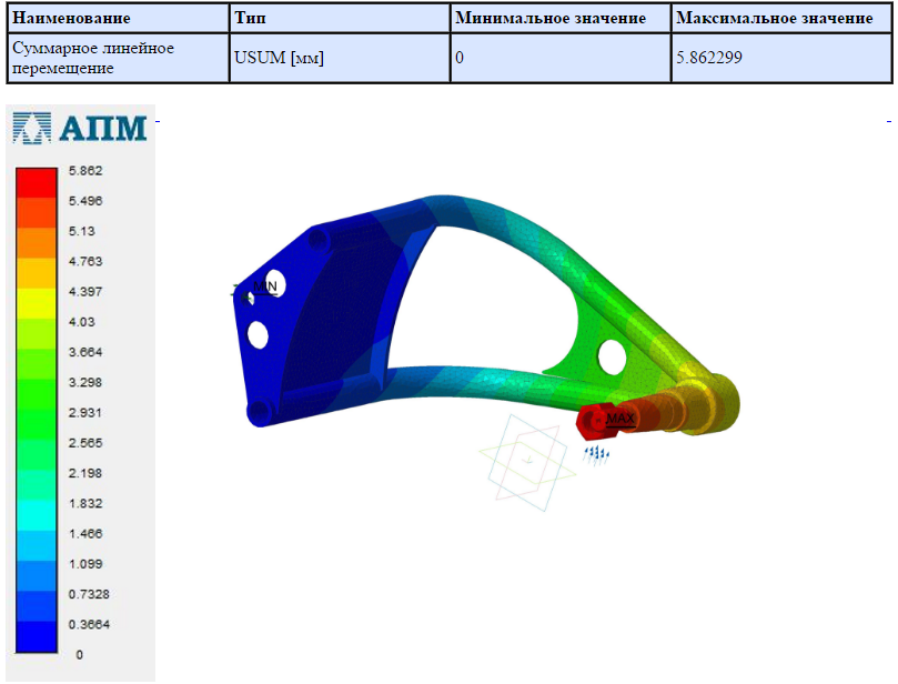

AlexandrTk
Здравствуйте, [user]MaF[/user]!
Я бы, имея 3D модель, на Вашем месте нагрузил ее "виртуально" в солиде и глянул на деформации. Я свой самокат рисую и "нагружаю" в Компасе, но если хотите могу помочь Вам "нагрузить" Вашу модель в солиде. Только нужно ее грамотно нарисовать.
Вот, например, маятник:
Вообще, по ощущению мне кажется, что ф50х5 это с огромным запасом прочности, а тем более Вы будете ставить еще и боковые трубы.

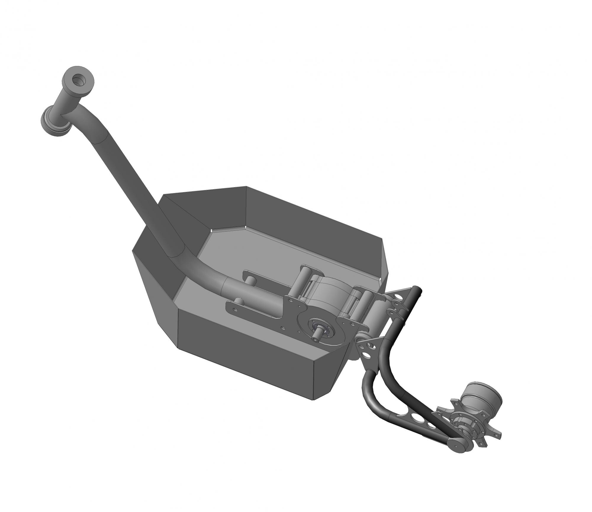

По случаю, похвастаюсь своим самокатом в обнаженном виде :-)
Как думаете, амортизатор по центру деки будет мешать или не волноваться?

В солиде же можно с муляжом амортизатора посмотреть взаимное положение деталей,зная межосевое и ход.
А насчет имитации нагрузки было б супер,но я так понимаю,что если в сборе гусь-колонка-дека - нужно ведь еще сварные швы добавлять?
AlexandrTk
В солиде для моделирования достаточно сопряжений. Считаем, что сварочный шов имеет прочность не хуже целого металла. Главное условие нормального моделирования - это отсутствие интерференции (наложения нескольких тел в модели одно на другое, от них нужно избавляться, иначе моделирование не будет производиться).

С ходом подвески и работой амортизатора все нормально (ничего ничему не мешает), я имел ввиду эргономику. Не будет ли он мешать водителю при езде?
MaF
Может тогда муляж фигуры взять и посмотреть?
Насчет моделирования понял,учту,спасибо,если что напишу.
