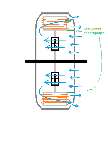

статор тоже в принципе часть тепла может отводить.
Если поток воздуха не изменится с частью заклеиных отверстий в правой крышке,может есть смысл сделать немного небольших отверстий со стороны тормозного ротора,так по идее объём сквозь обмотки сильно не уменьшится, но через статор увеличится.
Цитата: peat от 08 Дек. 2017 в 22:09Там узкое место это щель между статором и магнитами и много очек излишне.
На внутреннюю поверхность статора можно налепить мелких радиаторов и оставить узкую щель напротив них в окнах.

Цитата: peat от 08 Дек. 2017 в 21:58Нет бернули это было бы круто и поппдалово на газодинамику в которой я ноль. Изготовление спец сопел на чпу и тд.. но у меня нет чпу..
Мне кажется, что не все так сложно. Если даже не заморачиваться с замысловатыми поверхностями, а просто насверлить отверстия  разной площади, на противоположных поверхностях мотора, то будет создаваться определенные давление, для продува моторов. Ну а если же отверствия сделать еще под углом к поверхности и в разных направлениях на разных сторонах мотора, то эффект можно усилить. Конечно не плохо бы все посчитать, но я в этом тоже пас.
Ваше же решение гениально своей неочевидной простотой. [user]tmiaer[/user], прав?
peat
Радиаторы в пироге будут... на них обкатаю зависимостм и уже можно принять решение в миникрошку..но у миникрошки глубина зуба в 2 раза больше пирога что само по себе уже радиатор а статор в миникрошке мелкий и радиатор скорее всего увеличи только вес..тут экспериментировать нужно..а это не так быстро.
Радиаторы наверное не хуже, надо только думать, чтобы они не ухудшали поток. Окна, думаю, наоборот надо больше и ниже. И лопатки, лопатки на внутреннюю часть крышек - центробежный вентилятор.
peat
Поток от кулеров раз в 20 мощнее чем от крыльчатки.
Радиаторы не ухудшат поток потому что поток весь ограничивается щелью между магнитами и статором. Там очень узкое место.. Даление от кулеров хватает чтобы продавить воздух через эту щель и соответственно через радиаторы такой поток с таким давлением само собой проходит без препятсивий.

Разделяющее кольцо !!!!
Когда спрашивал всех предлагающих такую схему, показать куда пойдет воздух то все сразу отказывались от идеи, потому как ничего кроме конвекции горячего  воздуха внутри без кольца не будет.  а как воздух отделять - никто не предлагал разделить пространство внутренним кольцом. В нем вся соль. Без него ничего не получится.  На сферах эти конструкции делались не однократно
Но мысль дальше дрилинга с кулерами для замеса  горячего воздуха не развивалась.

Попытки были. Но делающие такие вещи видимо не до конца разобрались в вопросе куда должен идти поток воздуха. На видео человек зачем то налил на обмотки силикон. Куда идет воздух не понятно , крышки скорее всего не надрилены и он думал что это охлаждение будет за счет конвекции горячего воздуха.  Кулер он выбрал правильный , но их надо было ставить минимум 3 штуки.  Причем EDF fan от РУ моделек проработает месяц от силы. Туда нужно ставить промышленные кулера у которых не меньше 60000 часов на отказ.
У Толи там другая совсем схема. Она похожа но кольца нет, а забор происходит как-бы извне.

Но боюсь что конструкция миникро с кольцом будет маст хейв по сравнению с пироговой конструкцией. Во первых делается на коленке за пол дня , во вторых по эффективности не хуже конструкции в пироге и не торчит ничего и никакой 3Д печати.

[user]peat[/user], про кольцо тоже писал, но не могу найти, тут или в телеге. В чате или в личке, обсуждение "кто папа" ни к чему, потому, что придумал вариант продувки, как ты сказал, чел со сферы, показал, что реализовать легко и он работает Анатолий с Капитаном, а все что было после это модернизация, которая дала существенный прирост эффективности.
Я категорически рад, что у тебя схема работает, легко реализуема, и, похоже, приобретет бОльшую массовость чем внешний чупасос.

Я просто когда писал про  подсказку  "новую крышку",предположил что у неë есть выступ и уплотниель трëт не  по поверхности крвшки,а по трубовидному выступу,но это немного усложняет консрукцию,против сушествующей.
