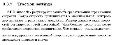

Посмотрел ролики. Если правильно понял, то Чупа мощность/скорость руками регулирует при помощи курка? Не проще на адаптто поставить ограничение максимальной скорости и дать 5 вольт на ручку газа от мобилозарядки?
Тогда, как понимаю, меньше придется ждать устоявшегося режима и может даже точнее будет результат.
peat
У стенда есть пульт. С аналоговой кртилкой большого диаметра. там же есть цифровой задатчик напряжения. Там же есть схема плавного пуска-подачи напряжения на сигнальный провод ручки газа.
Обороты у адапто выставить - можно попробовать. Но я измеряю на стенде обороты с точностью  +- 0.25 кмч. А адаптовский контроллер все что после запятой отбрасывает. Мне нужно точно знать скорость и вычисляется она по загрузчику. Но для фиксации сокрости я попробую .. вдруг хорошо будет держать обороты.. ?
Но у адапто есть неприятный момент. Он начинает дергать во время стабилизации , что сильно влияет на показания ваттметра. Там все прыгать начинает.
DragonTM
[user]peat[/user], Понятно. Если будешь пробовать ограничить скорость контроллером, то в инструкции описывают такую опцию
Может она позволит настроить ограничение без дерганья. Хотя у меня она только на резкость старта влияла, на скорости не проверял.
