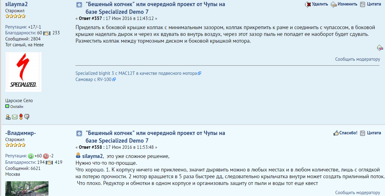

Можно сделать лабиринтное уплотнение (кольцевые канавки), одну часть на крышку колеса прикрутить на винты, ответную часть сделать на кольцевом воздуховоде. Тогда тереться ни чего не будет.
что то подобное предлагалось
но и тут ДВ сказал свое фи
я не помнил с какой стороны обмотки по этому не угадал с крышкой
