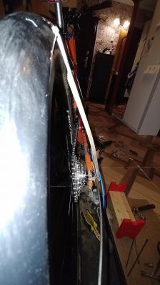

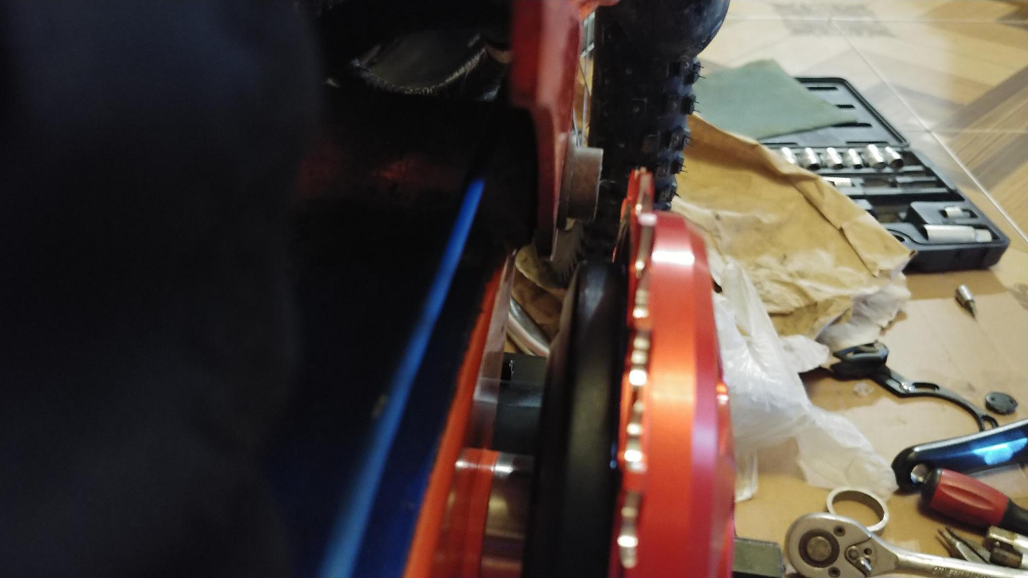

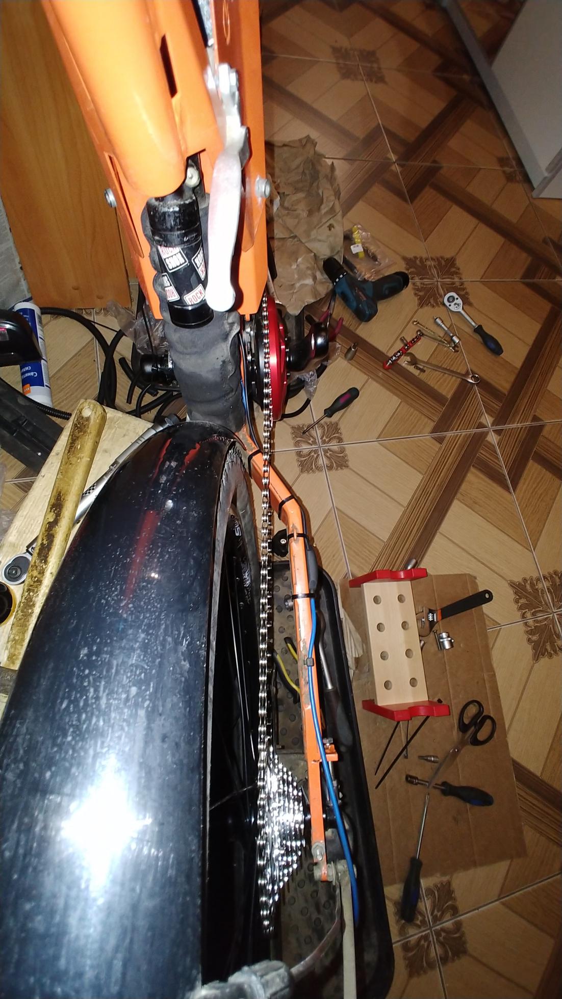

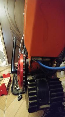

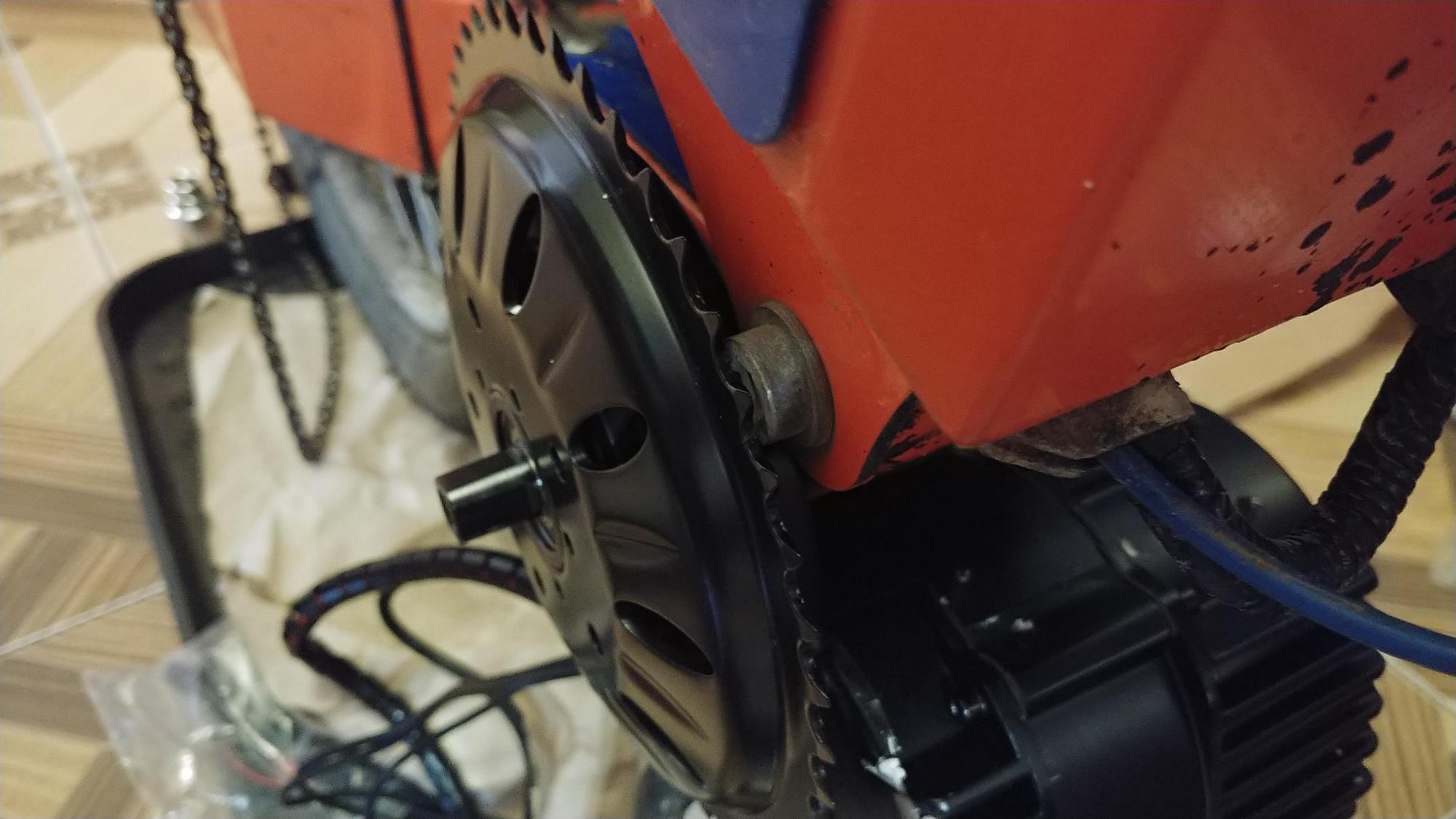

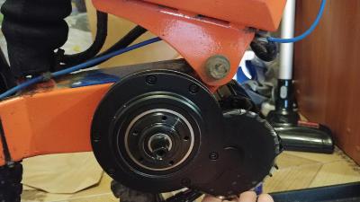

Немного фоток установки подкаретника. BBS HD.
- Примерка без проставочных колец. Впринципе ни чего не задевает. Пока.
- Родная звёздочка упирается в болт маятника => без проставочного кольца, только с хитрыми звёдами.
- Проставочное кольцо 10мм (купил на али), звёзда с бОльшим вылетом, место для цепи достаточно.
- Вид с другой стороны. У меня BBS HD размером под 100мм каретку. Взял с запасом, побоялся не влезет. Зря.
Каретка у рамы 68 + 10 мм проставка = 78. Читал, что BBS размером 68 налазить на 78 успешно.
- chainline. Все делают такие фотки, что-то сравнивают. За 1000км ни разу цепь не слетала.
- chainline вид сверху.
- вид спереди
Мотор взял под 100мм + родные шатуны как положенно с разными вылетами - педали не симметричны оказались, левая торчала больше правой.
Взял шатуны длинной 152 - они с симметричным вылетом.
Теперь ненарадуюсь.

[user]dgala[/user], Пишите отзыв в теме мотора ,там это полезно будет ,тока уже больше по работе мотора с этой рамой.
ShorCann
[user]dgala[/user], говорят ведущую звезду можно переворачивать по вылету - возможно тогда проставочное колечко не нужно.
Спасибо за информацию по установке. :)

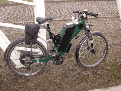

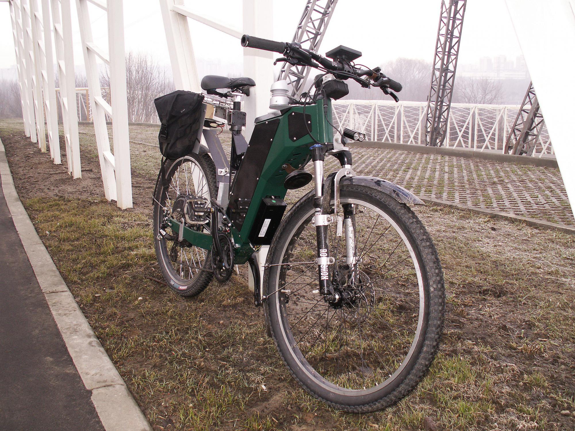

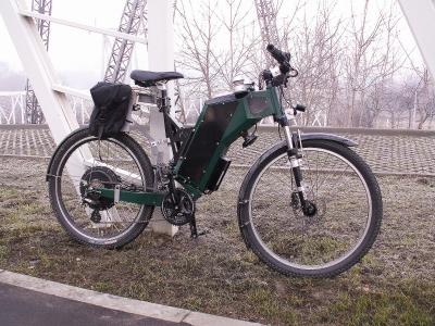

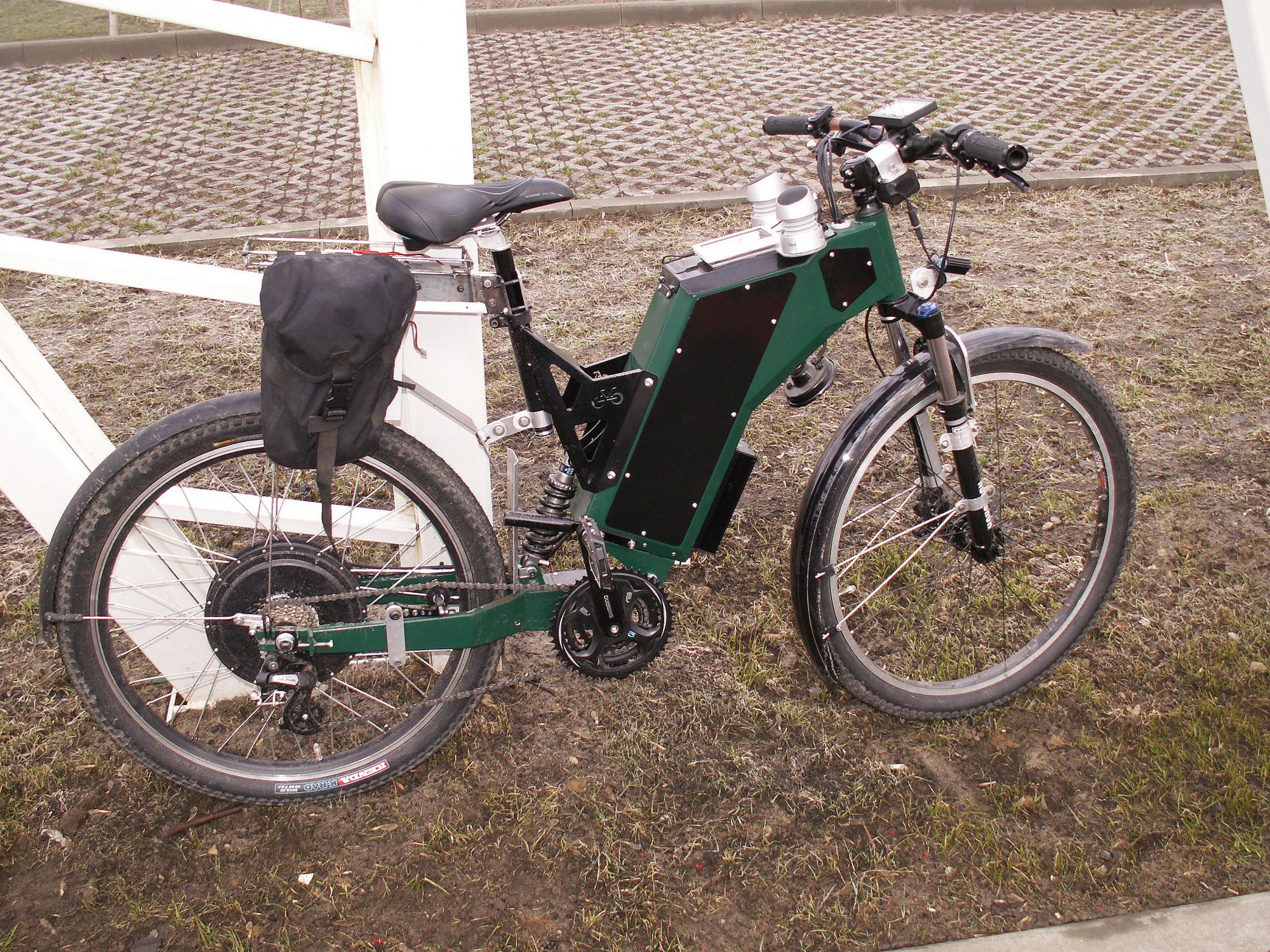

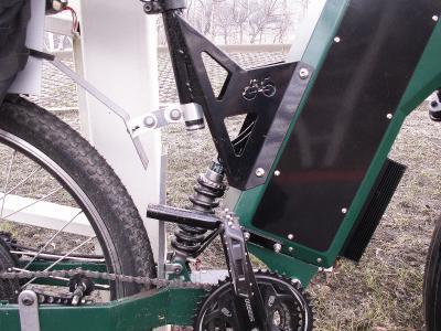

Доброе утро всем,собирал долго,обстоятельства к сожалению не дали возможности собрать побыстрее,сейчас аппарат в стадии обкатки и доводки всех узлов и деталей,Алексей небольшие пожелания по поводу рамы,возможно в будущем нижние технологические отверстия делать прямоугольными 2*3см,в существующие несколько неудобно просовывать все разьемы,а в остальном все устраивает.
чуть не забыл,Алексей возможно еще как-то скоректировать подседельный узел,чтобы была возможность доступа к амортизатору,для его замены.
MXUS 350 vatt,редукторник переднеприводной.
