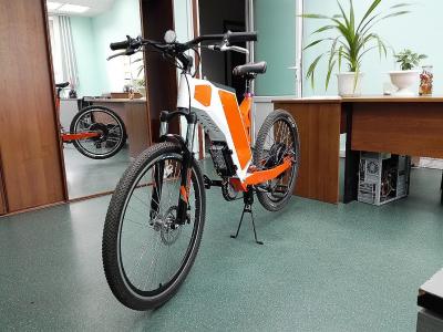

Есть на продажу готовый комплект 1.1
Цвет:
Рама - оранжевая
Крышки - черные
Маятник - керный
Продается БЕЗ Рулевой, и без каретки.
Ценник - 28т.р. ;)

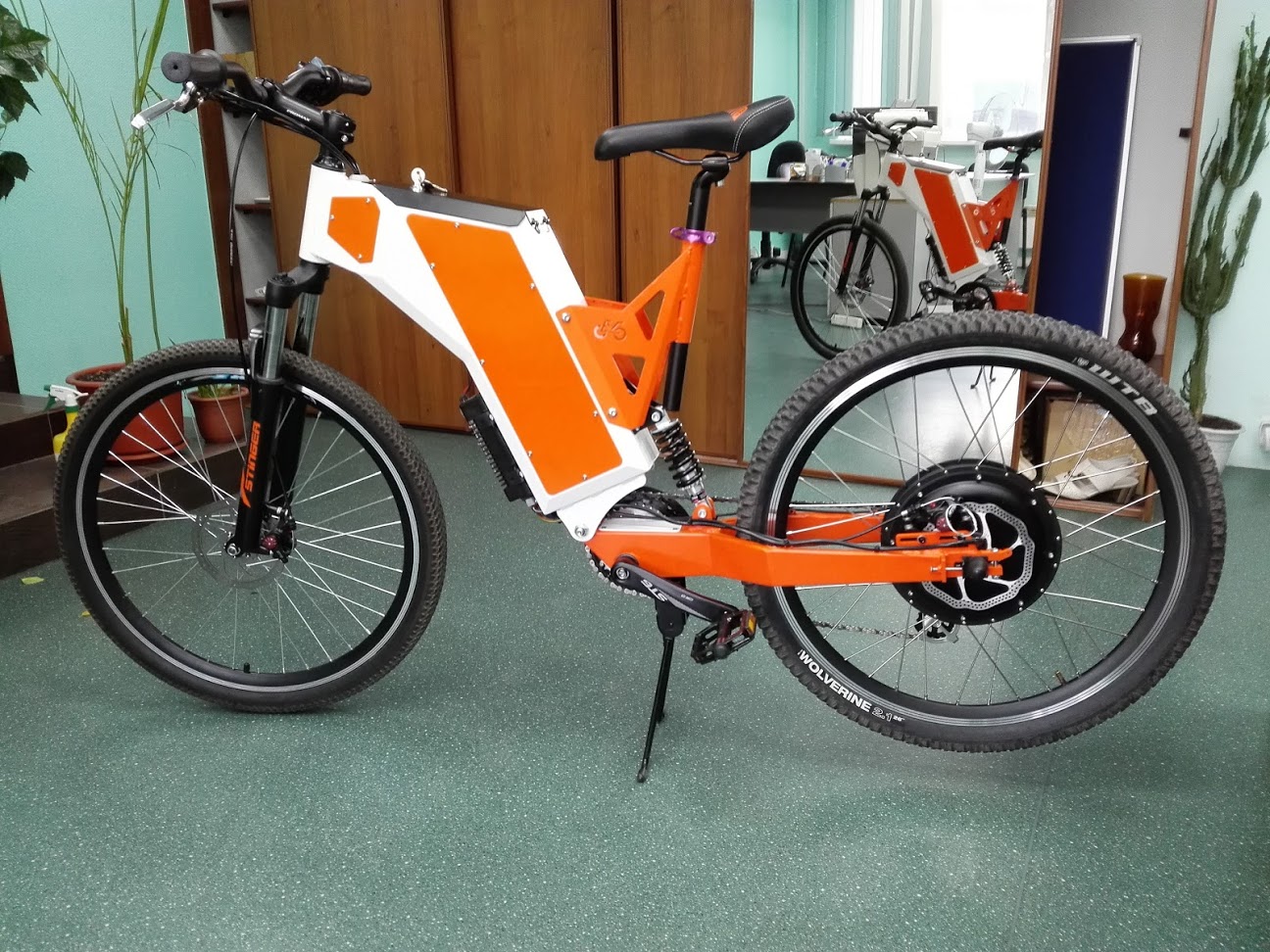

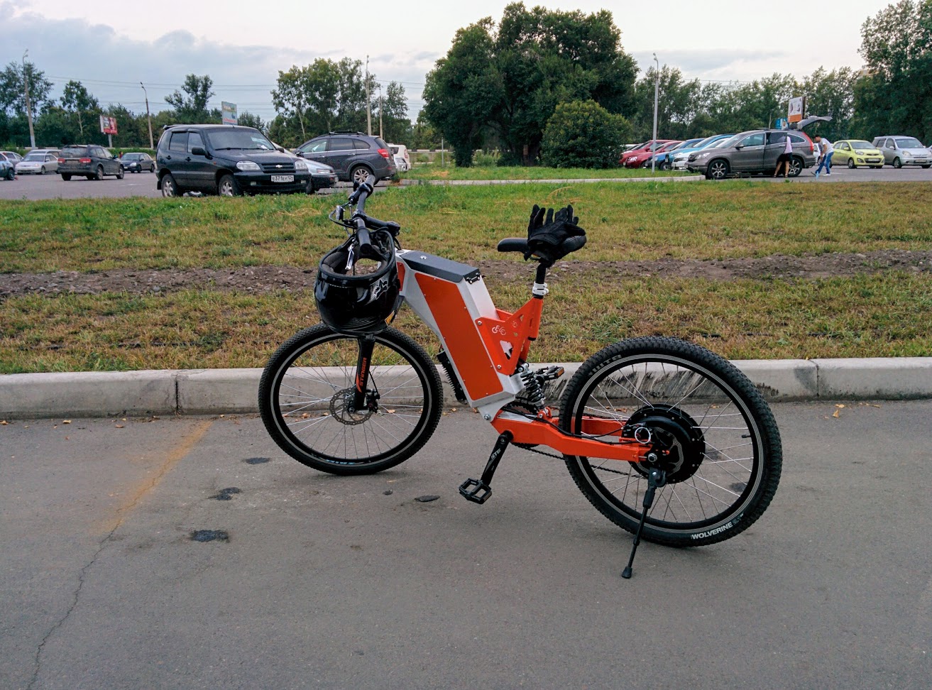

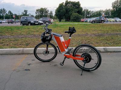

Очередная 1.1 ;)
Собирается на продажу
ТТХ:
АКБ ЛиИон - 48/20.
Моторкомплект - 2000Ватт (не форсированный - заводские параметры).
Достижимые скорости - 75+ 70+ км/ч.
Пробег с заряда - до 70км.
*Возможны изменения ;)
Вопросы приветствуются.
Если есть интерес и желание купить - пишите в ЛС.

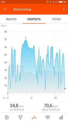

[user]Rjkz[/user], Странный коммент (правда связи не вижу - не обижайтесь). Контроллер нового образца, синус с токовым управлением, на хх легко набирает 80-90км/ч. На тестовом байке, совершенно идентичный комплект, легко набрал 77км/ч по прямой на ровной дороге (на 48в). Единственное препятствия, которое стоит принимать в расчет, для таких скоростей, это однокоронка + небольшие Ф тормозных дисков, но при желании заказчика это можно поменять.

77кмч на 48 вольт? Не верю (с) как так-то?
Я как-то просил сделать тесты Вашего нового комплекта контролера и мотора, но так и не отписали ничего.
Скорость по ЖПС мерили?
Ток контролера какой?
Какая конфигурация батареи? какие батарейки используются в батарее?
ShorCann
#60
[user]Rjkz[/user], да мерили - напарник с вернется с НСК перемерим (или я на этом прокачу), вот есть скинчик с обычного старт-стопа городского в пробках, но страва пики не учитывает.

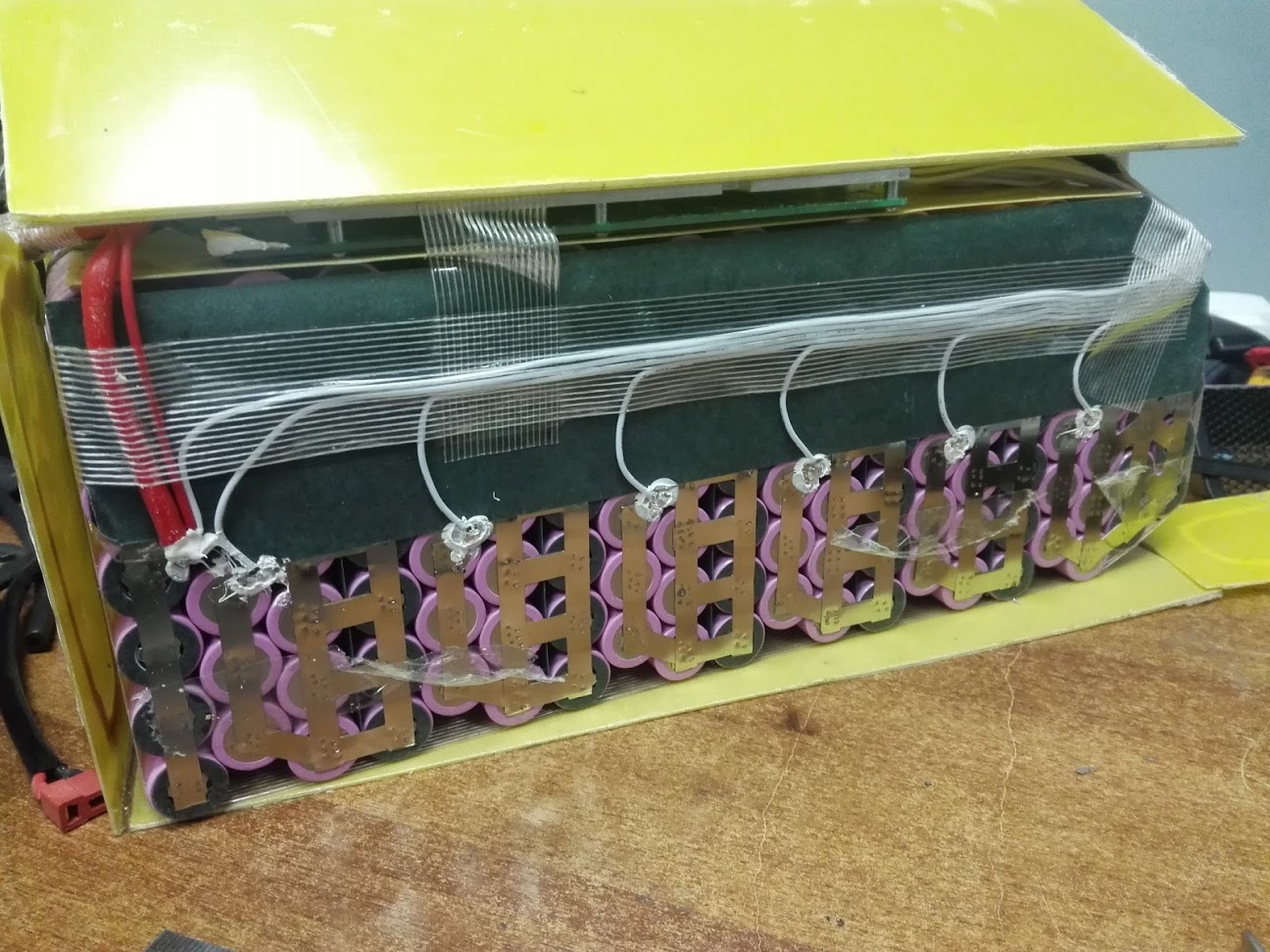

батарея 13s10p - классика - БМС до 45А
DD1700W 48/12  Версия 1.0b
Rjkz
#61
77 кмч на 48 вольт это более 3500 вт, более 70 ампер батарейного (постоянного)
20Ач только 30Q может переварят.
Вы чот напутали в Ваших замерах, ну мне так кажется :)

спорить не стану - однако:
1. в батарее БМС на 45А пик.
2. контроллер на 40А пик.
3. при этом по перегрузу отключения нет.
АКБ с БМС и контроллер с колесом от разных поставщиков - сговора не улавливаю.

Вы простите мне мои придирки, но даже близко 70кмч не может быть при таком конфиге. 45-55 кмч в зависимости от мотора, тяговый или скоростной.

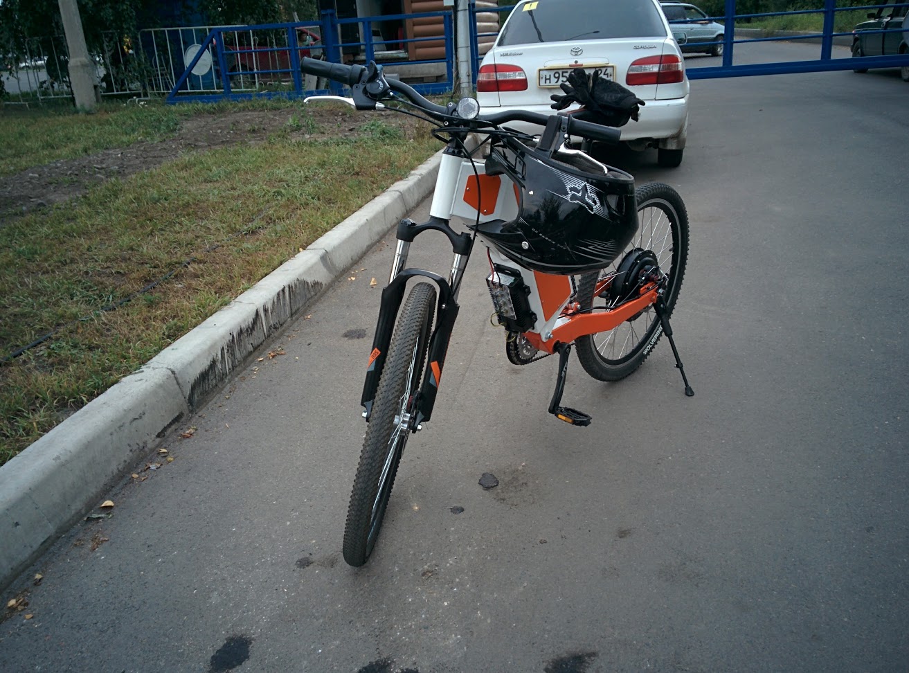

ShorCann
[user]Rjkz[/user], Немного покатал сегодня, правда погода не дала на все 100% проверить, да и на дорогах плотно.
Однако в описании поправку внес - с моим весом (97кг) аппарат смог разогнаться до 70км/ч, но в 90% 65 - это разумный потолок уверенный потолок (для такого тяжелого как я). У напарника вес 65-70кг. Очевидно по этому он так легко планку в 70 и перепрыгнул :(
Однако даже 65-70, это немного избыточно - особенно учитывая состояние обочин, отсутствие зеркал и ходового света.
Да не может быть такого. 70кмч это 3500 ватт постоянной мощности, это много, блин.
70 ампер батарейного.
Вы точно что-то путаете, какие-то ошибки в настройке спидометра.
ShorCann
Цитата: Rjkz от 13 Авг. 2017 в 10:30
ок - попрошу Сергея проехать, а сам поснимаю из машины. (Но это уже не сегодня - дождик у нас)
Однако почему тогда e4bike снимают 60км/ч с 30Амперного Марк-1
Картинка слева внизу.
А мы с 40Амперного не можем до 70ти?
Нет, я конечно не исключаю попутный ветер и (возможно) не заметный глазу уклон, но старался выбирать максимально ровную дорогу. (есть конечно шанс, что производитель умолчал о +-5А, которые может дать контроллер, сверх заявленного, но тут уже надо ваттметр калиброванный вешать.
Вот только зачем? Это описание применимо непосредственно к данной связке Контроллер+Батарея+МК.
У e4bike тоже завышены показания скорости процентов на 10-15.
Автомобильные спидометры намеренно завышают показания скорости на 10% - известный факт.
Может и я ошибаюсь, померьте скорость по ЖПС навигатору. Там +/- 1кмч погрешность.
ShorCann
на сколько понял, на видео как раз ГПС. У меня тоже на смарте показывалось - на самом веле нет пока устройств измерения скорости. (комплект без дисплея). Да перезамерим обязательно - вот погода установится.
