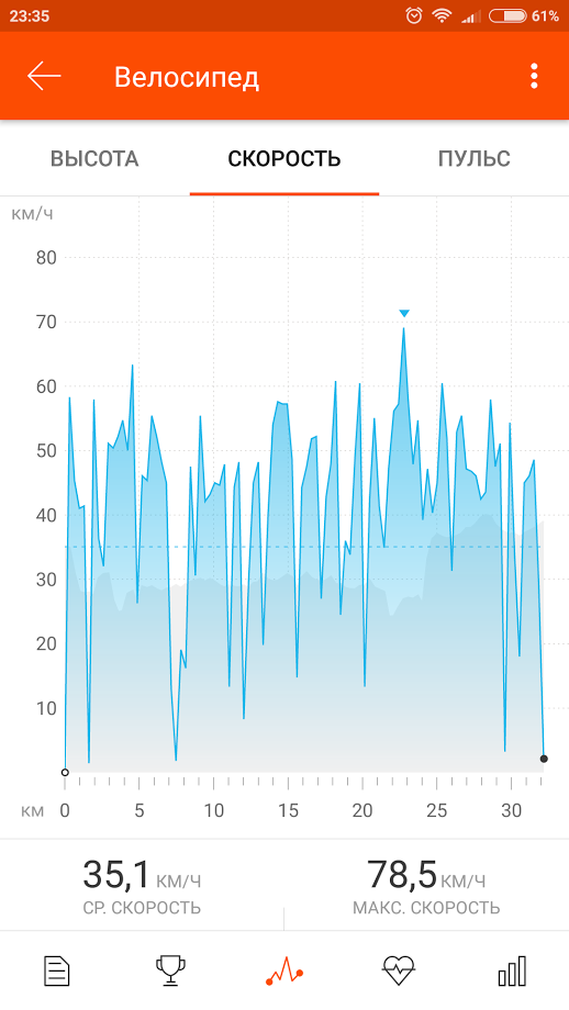

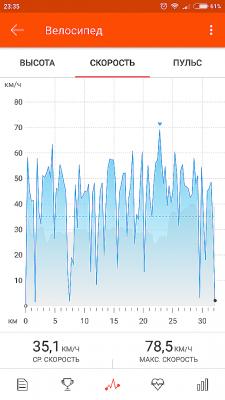

приветствую, на моем тестовом веле с точно таким же колесом, контроллером и батареей я накатал уже 700км. Мой вес 75кг, максималка под горку по GPS 78.5км/ч. по прямой (без уклонов) 68-72 км/ч (от ветра зависит сильно). Высадить батарейку я ни разу не осилил, максимальная поездка была 58км, из них 3км тянул на веревке второго электовелосипеда с севшей батарейкой. При включении вела на полном заряде показывает 54в, на половине заряда вроде 46в, завтра гляну точнее.
вот.

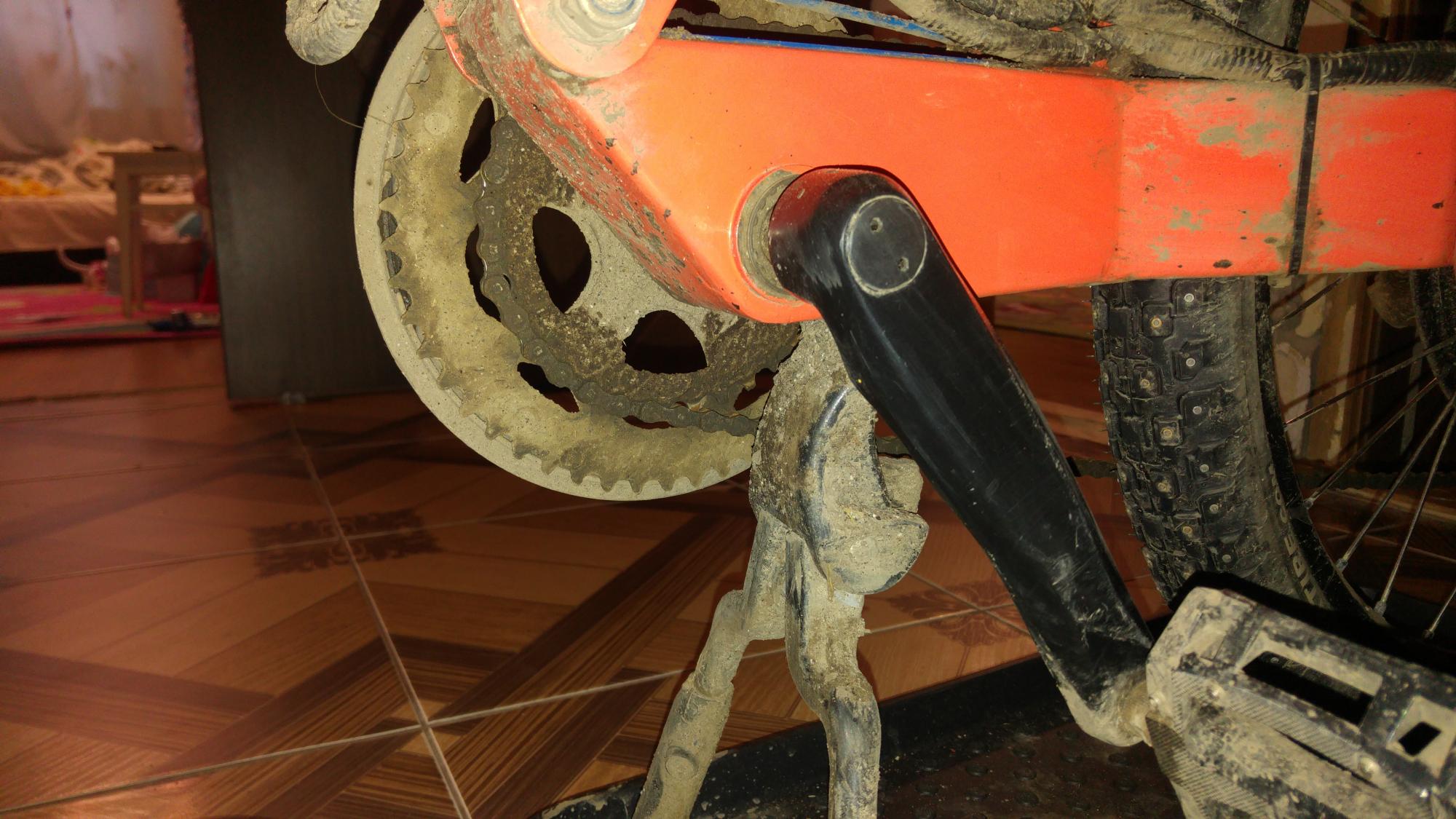

Добрый день.
В свете того, что задолбала гиря в виде пирога2, решил перейти на подкаретник.
Присматриваюсь к Bafang BBSHD.
Заказывал раму в октябре-ноябре 2016года, не должно быть проблем с уставновкой?
Skvord писал "Просил сместить каретку, встал идеально." - что имелось ввиду?
ShorCann
Приветствую. Если не сложно, сделайте фото кареточного узла (со стороны шатуна без звёзды) и отвечу наверняка.
DD1700W 48/12  Версия 1.0b
dgala
ShorCann
Цитата: dgala от 30 Дек. 2017 в 13:16
конечно, только помыть не успел )
Ок - отлично видно. Данный маятник из поздней серии (после доработки) и кареточный двигатель на него вполне можно поставить (по типу Бафанг).
ShorCann
Цитата: dgala от 29 Дек. 2017 в 12:49Skvord писал "Просил сместить каретку, встал идеально." - что имелось ввиду?
Да просто, именно с его просьбы и поднялась тема "переделать маятник для кареточника" - и все последующие варианты маятников уже изготавливались с учетом возможности его установки.
dgala
Ок, спасибо за уточнение!
