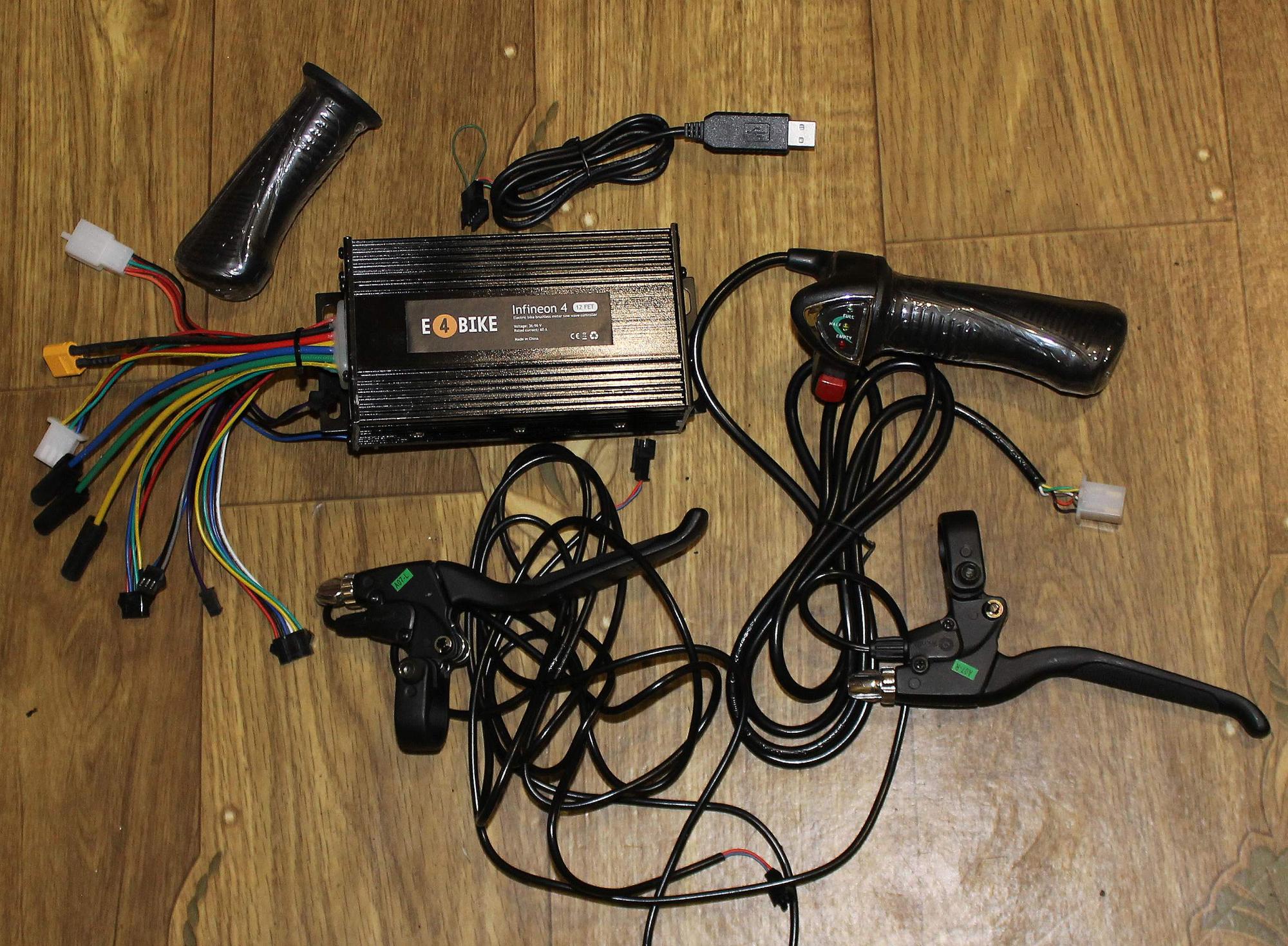

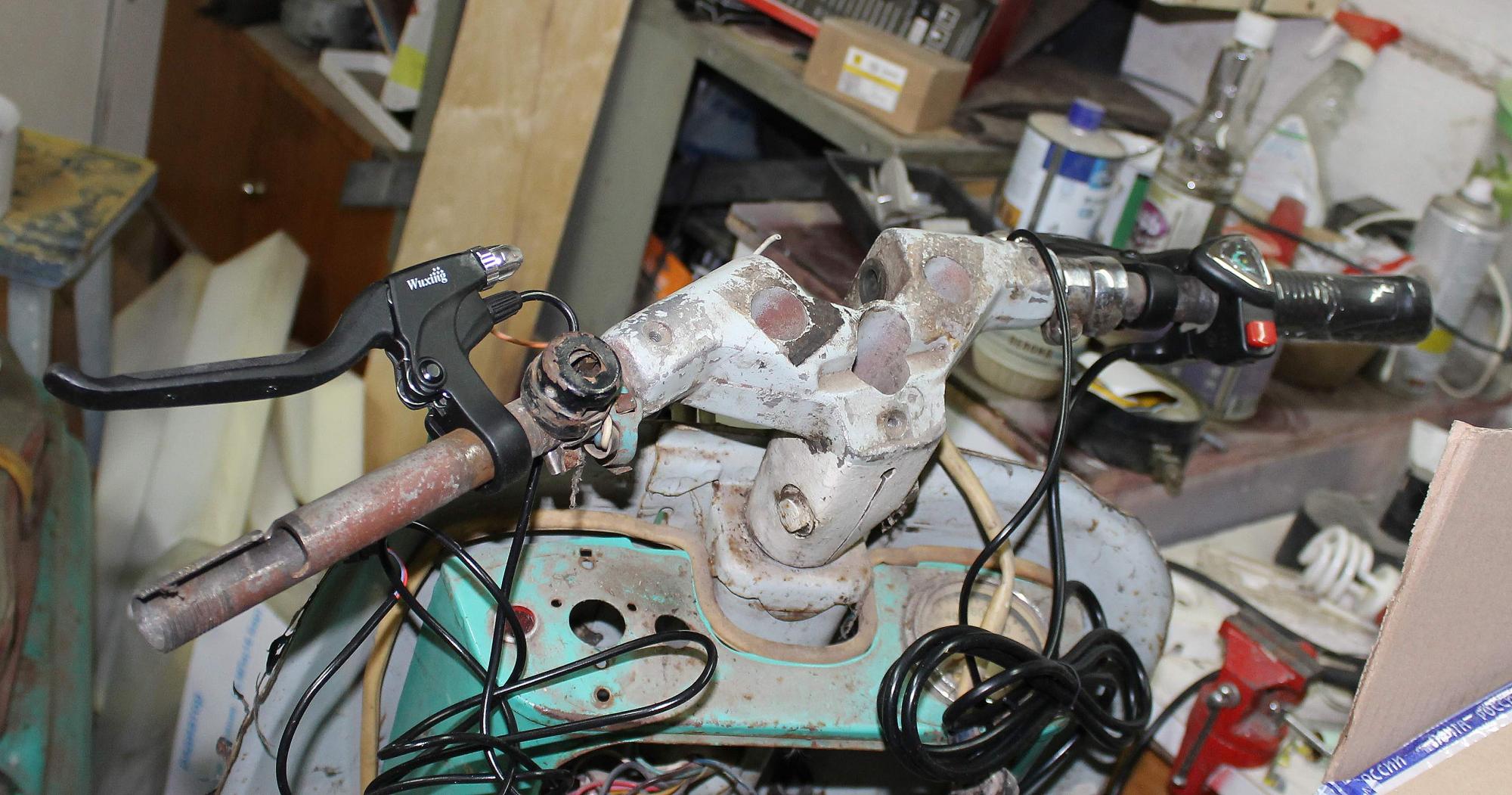

Пришла еще посылочка, с электроникой. Контроллер, ручки газа и тормоза, шнурок для программирования контроллера.
Было некоторое сомнение, подойдут ли ручки на мотороллерный руль, однако, подошли прекрасно.

На контроллере есть провода для ключа? На моём просто есть я и вывел эти провода на замок. Контроллер-ближе к колесу. Родную проводку я запитал от DC-шки за 400рублей. 7А тянет легко, больше и не надо, и 12в акб даже не нужен.
Slavemaster
[user]Andrey_B[/user], разместите контроллер в удобном месте. Просто не делайте излишне длинных проводов "с запасом", выбирайте длину по месту.

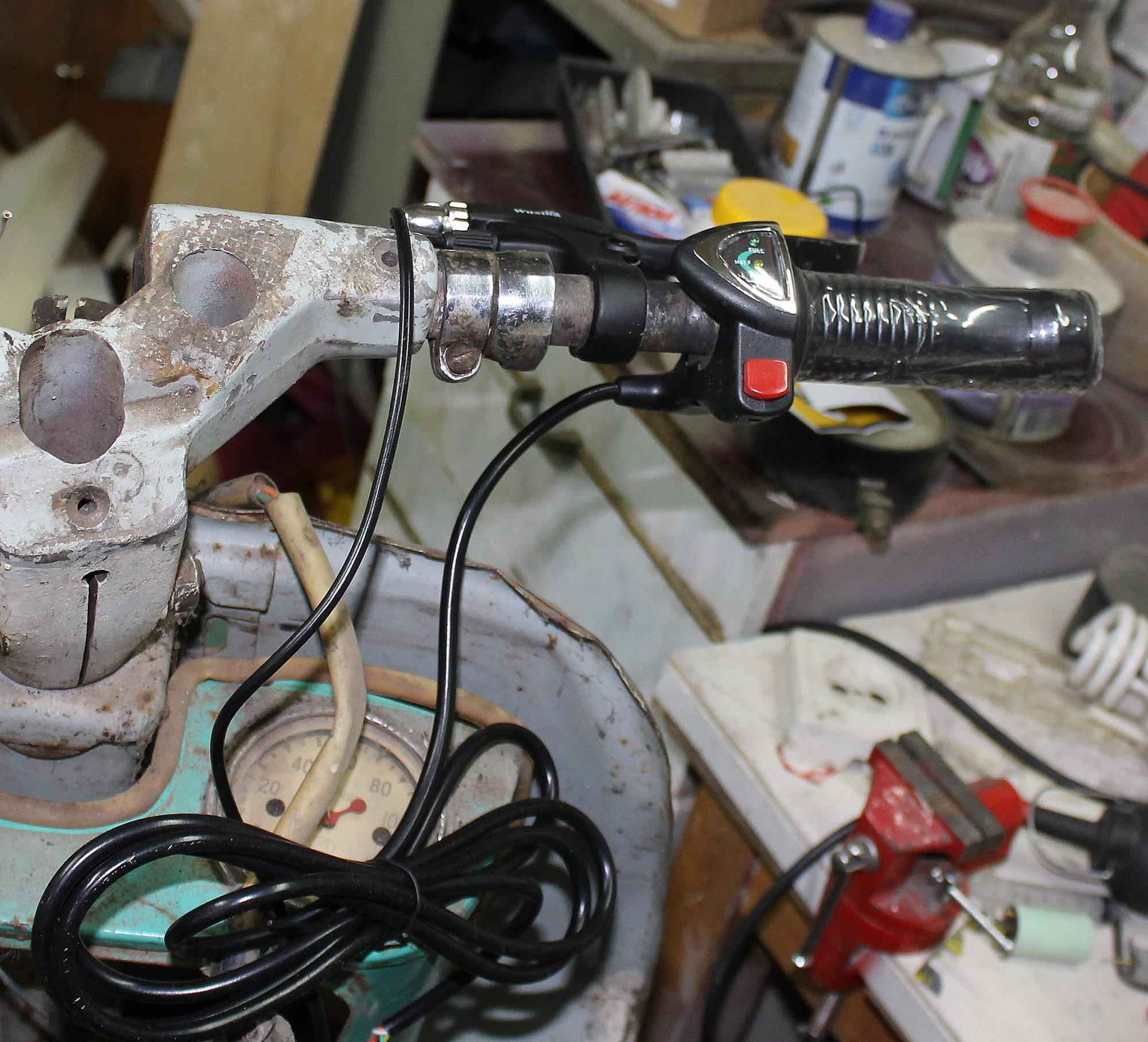

Вам нужен именно "замок"? Насколько вижу из фото, сейчас его роль выполняет красная кнопка на ручке газа, которая замыкает красный и оранжевый провода. В разрыв одного из них (того, на котором напряжение есть до включения кнопки) - можно добавить дополнительные замки и прочие системы безопасности.
Злоупотреблять отключением "массы" через автомат не рекомендую, так как при каждом включении будут подгорать контакты. Тут лучше сделать систему предзаряда конденсаторов (ищите на форуме по слову "предзаряд"), либо отказаться щелканья автоматом без острой необходимости (контроллер в выключенном состоянии не потребляет энергию, возможен только малый ток утечки конденсаторов).
По поводу доп. аккумулятора - солидарен с [user]andruxxa[/user], нет в нем особой нужды, если сел силовой АКБ, тут уже не до светотехники (это же не велосипед).

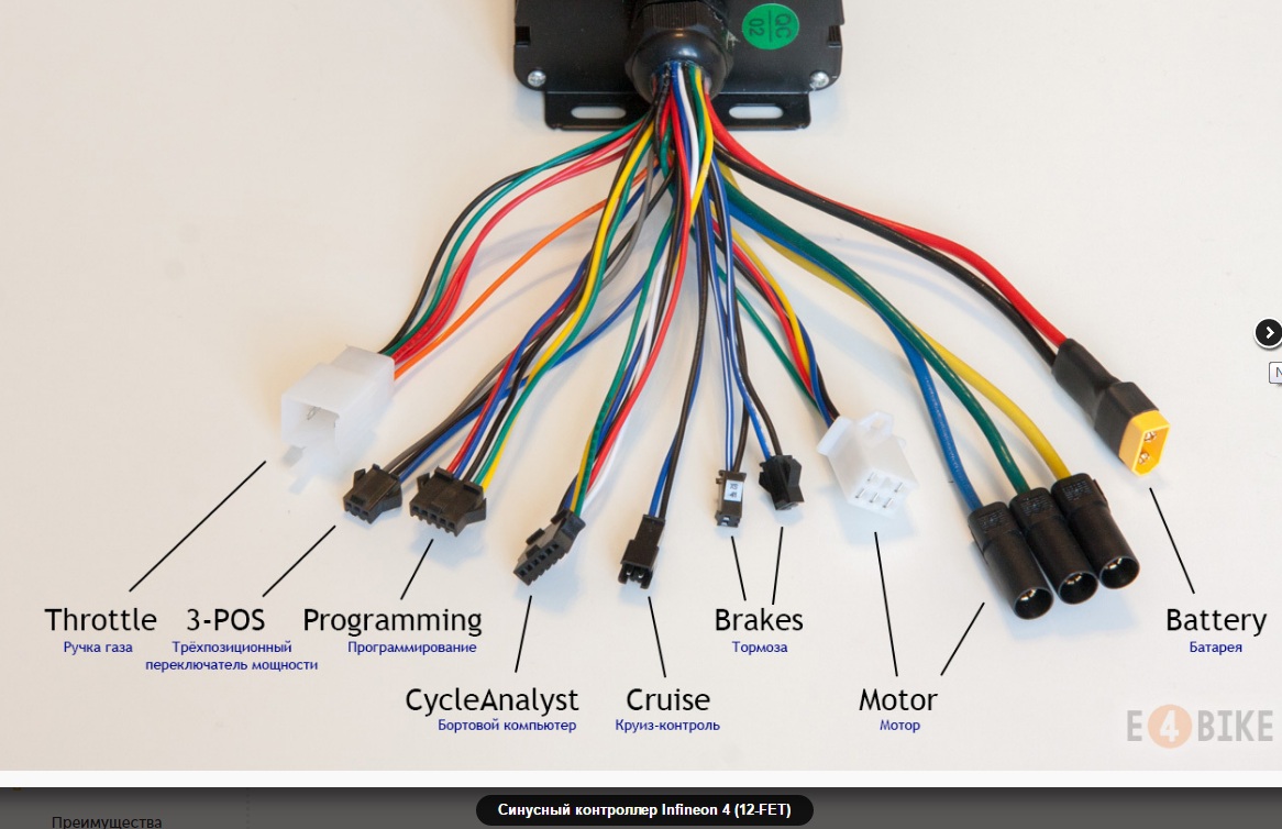

Контроллер на картинке.
Плохо, что к оборудованию нет инструкций (хотя если магазин продает что-то за деньги потребителям, то инструкция по закону быть должна, причем на русском языке). Я вот как раз гадал про кнопку на ручке газа и подумал, что это ограничение мощности. Если кнопка разрывает питание контроллера, то эта цепь конечно самая подходящая для "замка зажигания". Хочу именно замок, штатный замок на штатном месте. Подъехал, с понтом выключил замок, ключом помахал перед изумленной публикой и положил в карман :-). Автомат в цепи батареи - защита контроллера и условие гарантии на него. Щелкать им постоянно нет надобности, как раньше не щелкали и выключателем "массы". Кстати, аккумулятор для зарядки от стационарного устройства нужно отключать от контроллера?

Ничего подобного :) если продают "комплектующие", то предполагается, что перед покупкой покупатель сам себе задаст вопросы - знаю ли я для чего это подходит, как использовать и где взять характеристики.

[user]Andrey_B[/user], отключать аккумулятор от контроллера для зарядки от стационарного зарядного устройства не нужно.

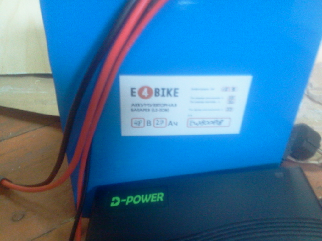

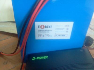

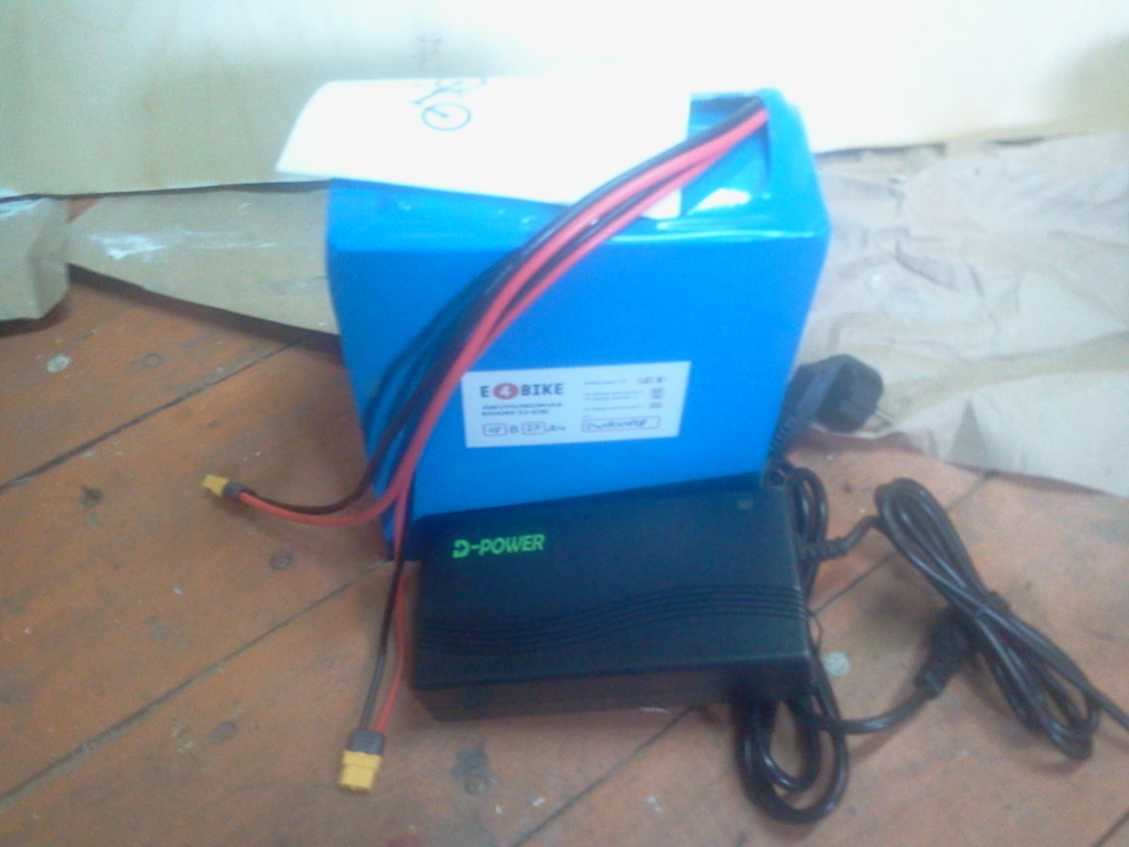

В общем, проект не заброшен, но несколько изменен.  Донор для переделки в электроскутер у меня есть, контроллер с ручками газа-тормоза я купил прошлой зимой. Велосипедное мотор-колесо, которое собирался использовать, покрутил-повертел, пришел к выводу, что переделать его в скутерное вполне возможно, но требует затрат труда и времени, а с временем у меня что-то напряженка. Поэтому я его продал за ту же цену, что купил, и заказал скутерное - те же 48В, 3кВт, тяговый (не скоростной) вариант. Сегодня вот еще батарейка пришла заказанная. Тоже решил сэкономить и взял на литий-ионных элементах. Положительный момент, что при необходимости увеличения емкости можно будет  докупить еще. В принципе, придет мотор-колесо, и долгими зимними вечерами можно будет собирать аппарат.
