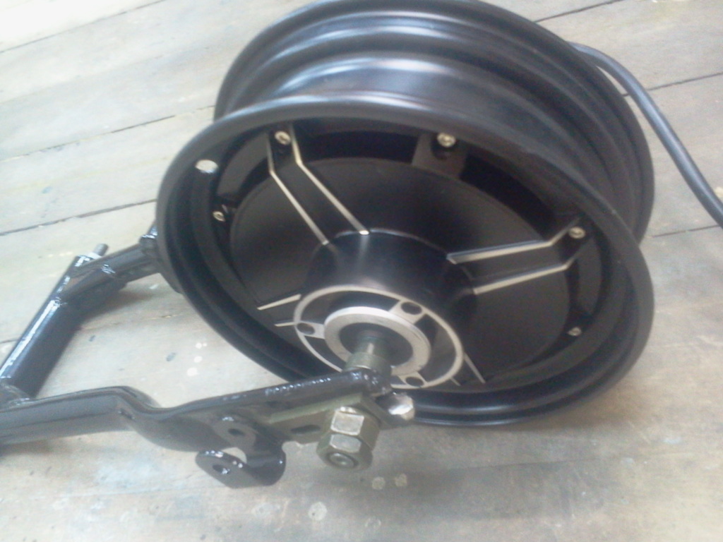

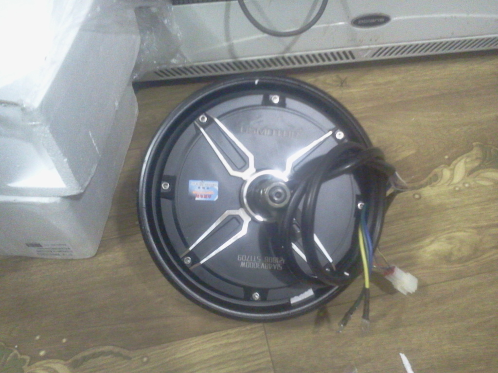

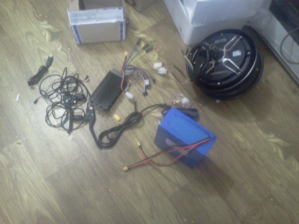

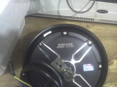

Приехало новое мотор-колесо. В принципе, осталось собрать конструктор, и можно успеть прокатиться до грязи и холодов, а потом разобрать обратно и зимой уже не спеша довести до ума и покрасить сам мотороллер.

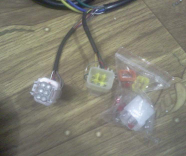

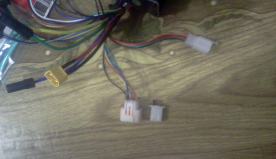

Кстати, я правильно понимаю, что у колеса два разъема датчиков, и в котором заглушка - резервный и его подключать ни к чему не нужно?

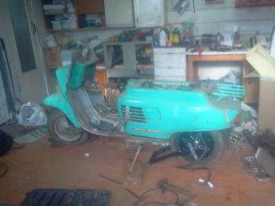

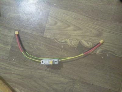

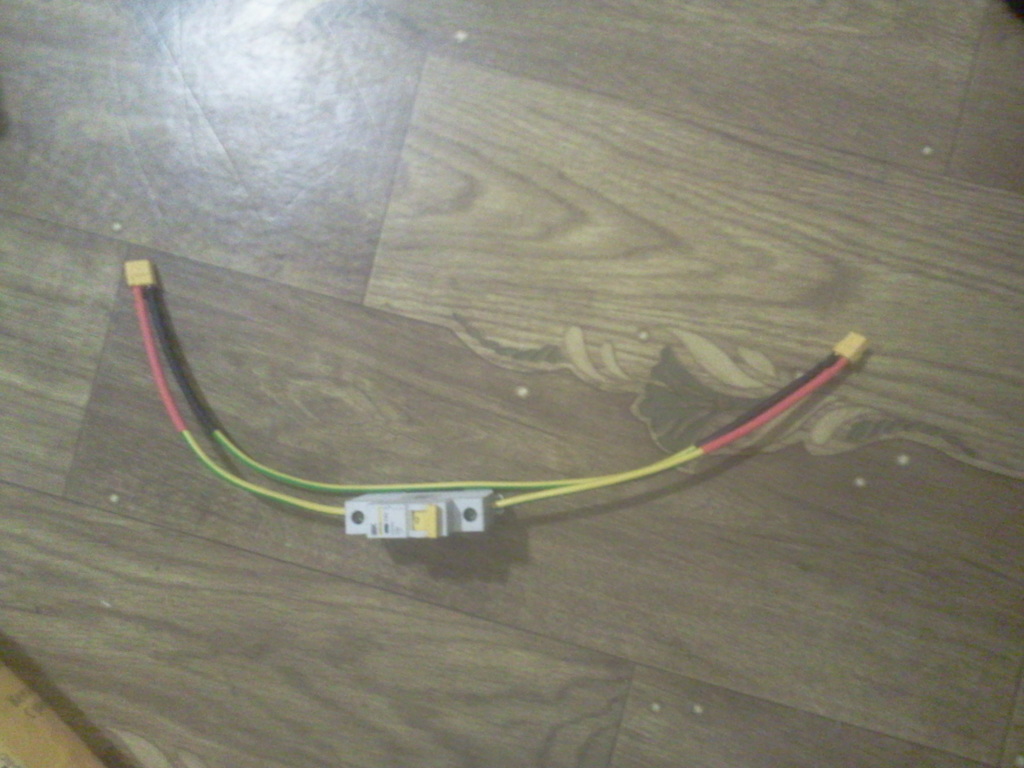

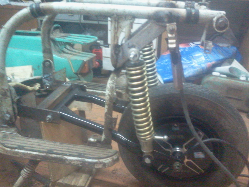

Итак, пошел я сегодня в магазин и купил там ижевский маятник и пару ижевских же амортизаторов. На новой вилке бестрепетной рукой пропилил пазы под ось мотор-колеса. От контроллера откусил разъем датчиков холла и заменил его на прилагавшийся к мотор-колесу. Все соединения проводов в разъеме пропаял. Думаю, китайцы обходятся опрессовкой, но у нас же не колхоз "Заветы дедушки Мао".  Затем собрал переходник из пары проводов, пары разъемов ХТ60 и автомата на 63 ампера, соединения тоже пропаял. Так как провод в магазине нашелся одного цвета, при сборке для удобства промаркировал термоусадкой. Кстати, убедился, что китайские квадратные миллиметры заметно отличаются от наших в меньшую сторону, чего, впрочем, и следовало ожидать. И собрал испытательный стенд - поиграться-то охота. Колесо запускается ручкой газа и тормозится ручкой электротормоза, работает практически бесшумно, индикатор заряда светит цветными огоньками.. Правда, обороты кажутся маловаты, но я и заказывал тяговый, а не скоростной вариант МК.
Теперь надо забортовать резину, вживить маятник в мотороллер вместо родного силового агрегата и в пробную поездку.

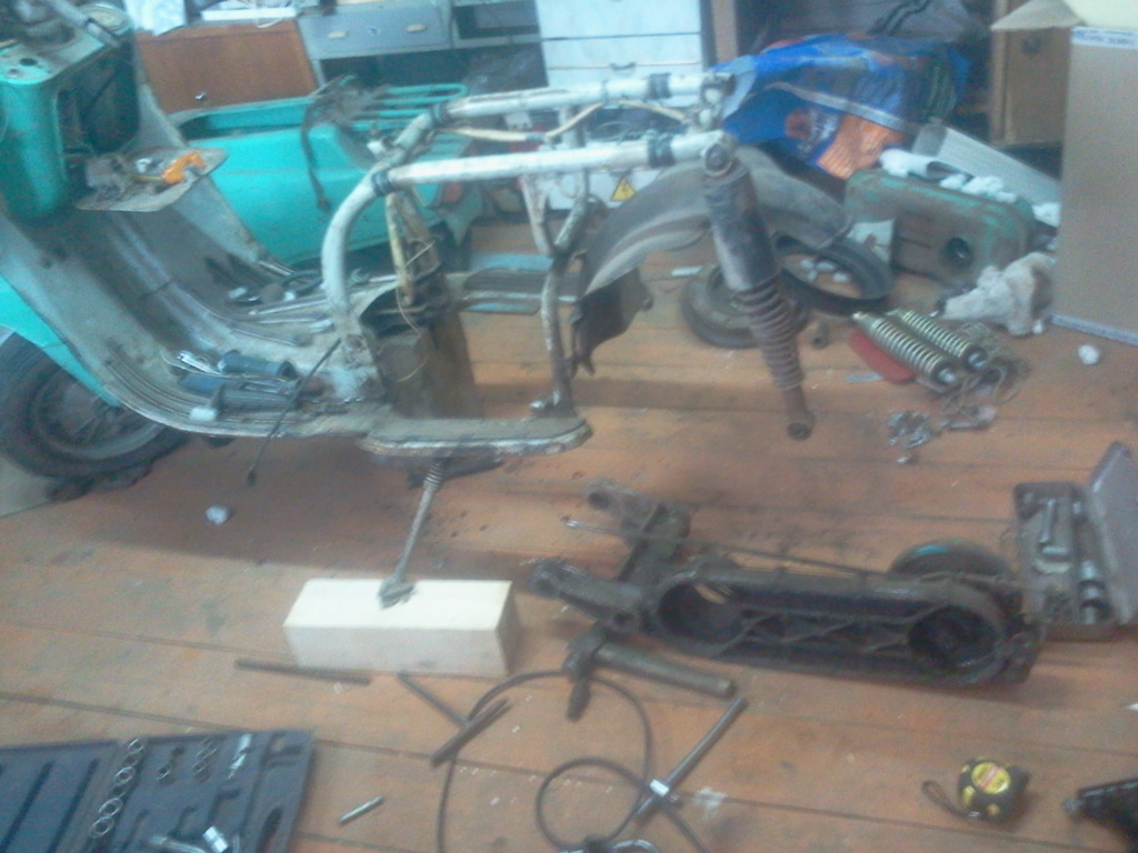

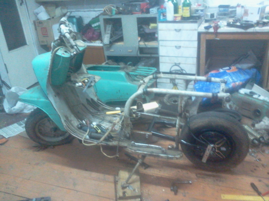

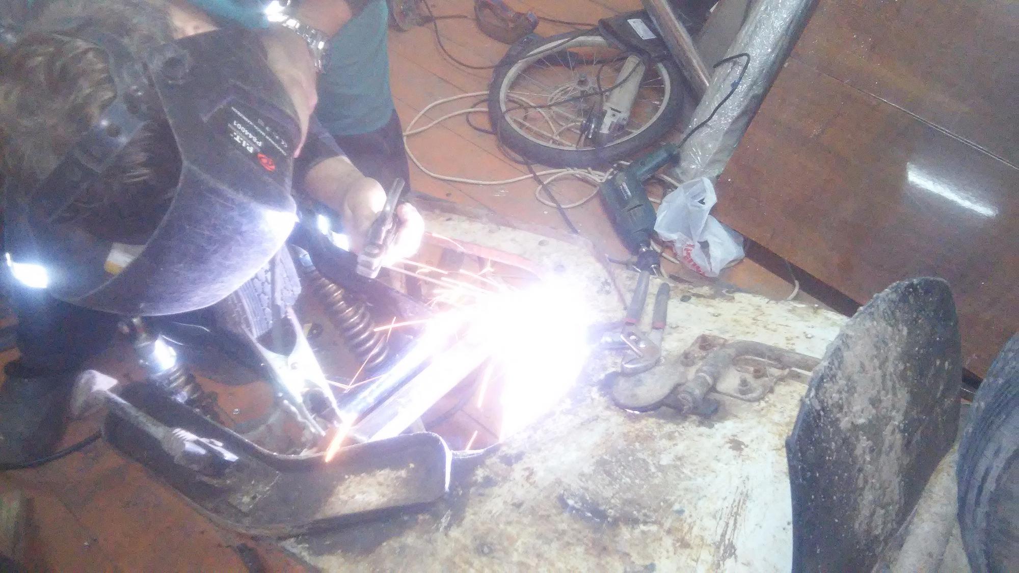

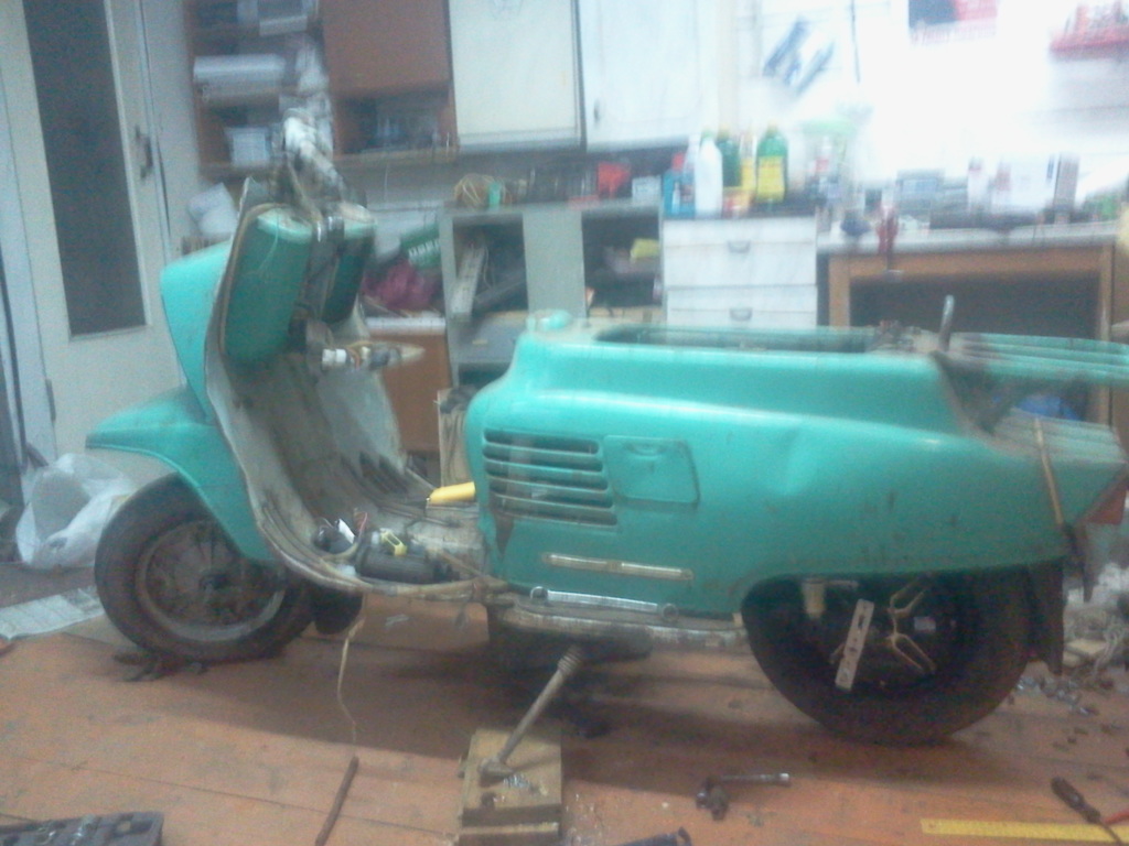

Немного позанимался со скутером. Расчистил место - демонтировал заднюю подвеску и трансмиссию, она же маятник, прикинул геометрию новой подвески и разметил места для новых маятника и амортизаторов.
andruxxa
Внешне почти как и было) А спидометр там как подключался родной, не в переднее колесо?
Andrey_B
В переднее. Спидометр на месте, и привод, и тросик, только тросик почему-то откинут от спидометра.
Внешне я и хочу, чтоб практически не отличалось от советского мотороллера, только накладку на руль не найти и поворотники родные - они на концах руля были.
Если про то, что продвижение незаметно - так времени нет, набегами по чуть-чуть.
Ближайшая задача - приварить все, что накидано, сварить верхние крепления амортизаторов и, если погода позволит, попробовать проехать.
Проводки родной половину (заднюю) уже выкинул, буду переделывать на современные разъемы, да и провода задубели от времени, изоляция уже твердая как пластмасса.

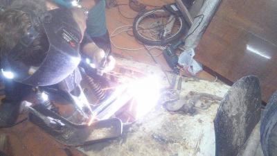

Сварка сейчас как раз понадобится, оба аппарата (инвертор для ручной дуговой и полуавтомат) после последних работ в мастерской оказались рядом со скутером. С построения стапеля я так и не начал, обойдясь несколькими обрезками деревянного бруса и уровнем. Стальной лист, да, пригодился, когда резал закисшую ось маятника - от разлета искр от болгарки. Швеллеры-угольники наверное моторчику не утянуть, да и некуда их запихать в этот аппарат. Штангенмаузера у меня отродясь не было, справляюсь с помощью электронного и обычного штангенциркуля. Рейсмусом как-то больше в столярном деле пользуюсь. Много сверел у меня есть, но использовал пока одно - на 12мм. Резьбу в мотороллере нарезать тоже не планирую, видимо, метчики останутся лежать в своей коробе рядом с неупомянутыми в списке плашками. Надфилем разве что контакты где почистить придется. Домкрат бесполезен - скутер поднимается одной рукой (если переднее колесо остается на земле).
Andrey_B
#85

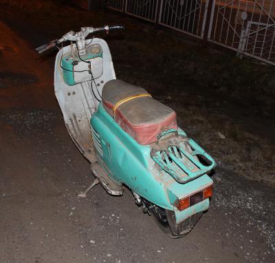

В общем, воспользовался я последними днями хорошей погоды, и прокатился на мотороллере.

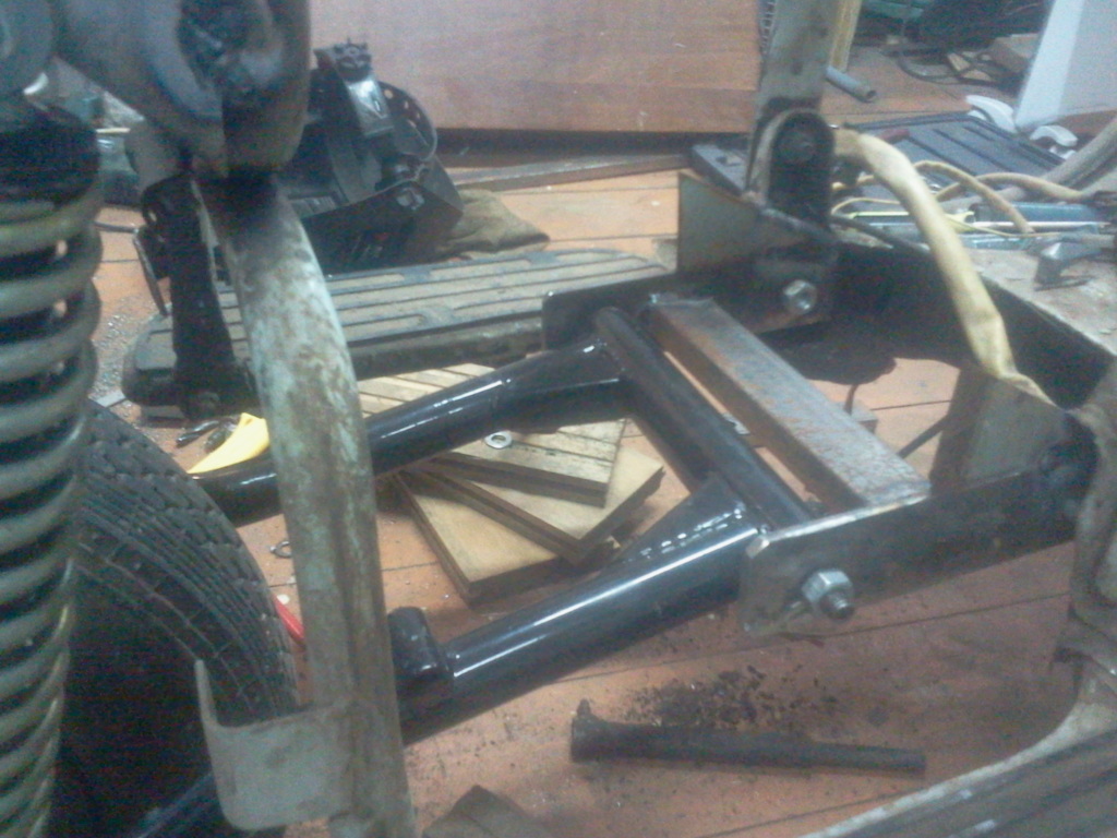

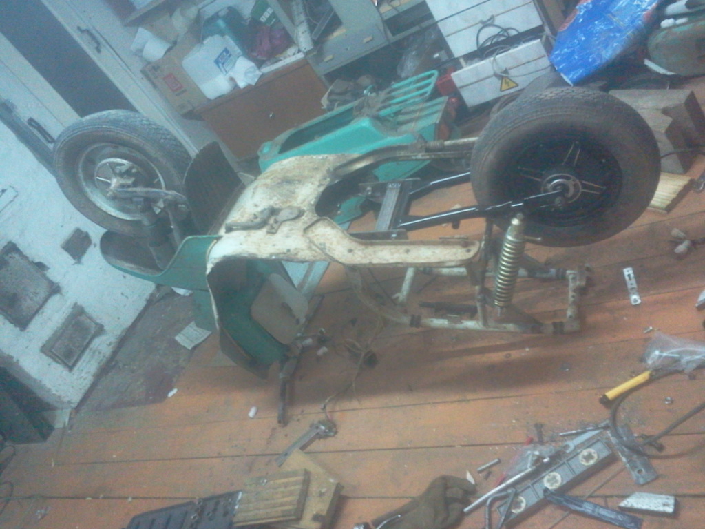

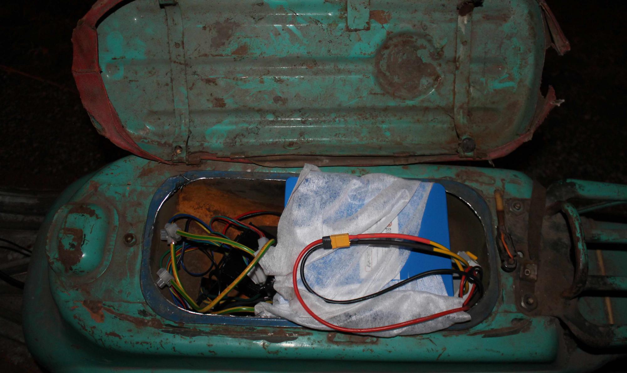

Скидал пока все по временной схеме.  Сварочные работы закончил: для крепления маятника сделал своеобразную траверсу как продолжение передней части рамы, приварил подкосы, а к ним- крепление амортизаторов. Электрику соединил и сложил в распиленный бензобак - он у "Вятки" прямо под сиденьем. Тормоз пока только электрический.
Впечатление от поездки конечно неописуемое. Ужас, летящий на крыльях ночи! Ночи, потому что закончил уже по темну. А ужас - потому что абсолютно бесшумный. Тянет замечательно - катались вдвоем с сыном, в сумме 175кг. А вот скорость по GPS всего 22 км/ч. И контроллер греется.
Так что задание на зиму вижу такое. Во-первых, привести в соответствие внешний вид: подрихтовать, подшпаклевать, покрасить, найти недостающие декоративные элементы. Во-вторых, нормально разместить и соединить электрику. Думаю, контроллер поставить на радиатор от силовых приборов. Может, сделать принудительный обдув? В третьих, сделать светотехнику и звуковой сигнал. Если уж совсем нечего делать будет, поставить музычку какую-нибудь и мотоциклетную сигналку. А, и еще проверить настройки контроллера. И тормоза переделать. Восстановить родной передний тормоз, а электротормоз оставить задний и вывести его на педаль, как было на мотороллере.

А добавьте в первый пост (если получится, конечно) точную конфигурацию: мотор, контроллер, батарея... Будет типа обновляемой шапки.
Контроллер греется - на какой он ток? Мотор не греется? Скорость вывешенного колеса какая? Греться может от торможения.

Колесо греется, но думаю, это нормально. Контроллер Инфинеон 4 на 12 транзисторов. Просто все накидано было, лишь бы первый раз прокатиться, получилось, он лежал в бензобаке под сиденьем, со всех сторон закрытый, а так явно нельзя. Я же говорю, надо будет теперь не спеша все правильно разместить.

Греться не должно, надо проверить правильность подключения холлов. И скорость уж слишком низкая, колесо не раскручивается до оборотов своих. Контроллер умеет работать без датчиков?
И ещё, колесо точно скутерное? может оно мотоциклетное?Тогда с ободом 16" наверное была бы скорость ближе к 50.

Можно разными способами: по виде/фото смазу, оптическим одометром, велокомпьютером, измерить эдс при вращении колеса. Надо понять, может просто неудачно подобраны параметры мотор-контроллер. Не должно ничего греться при 20-30км/ч. Накат хороший? Ничего не "тормозит"?
  Ток не известен при максимальной скорости? Нет ваттметра?
