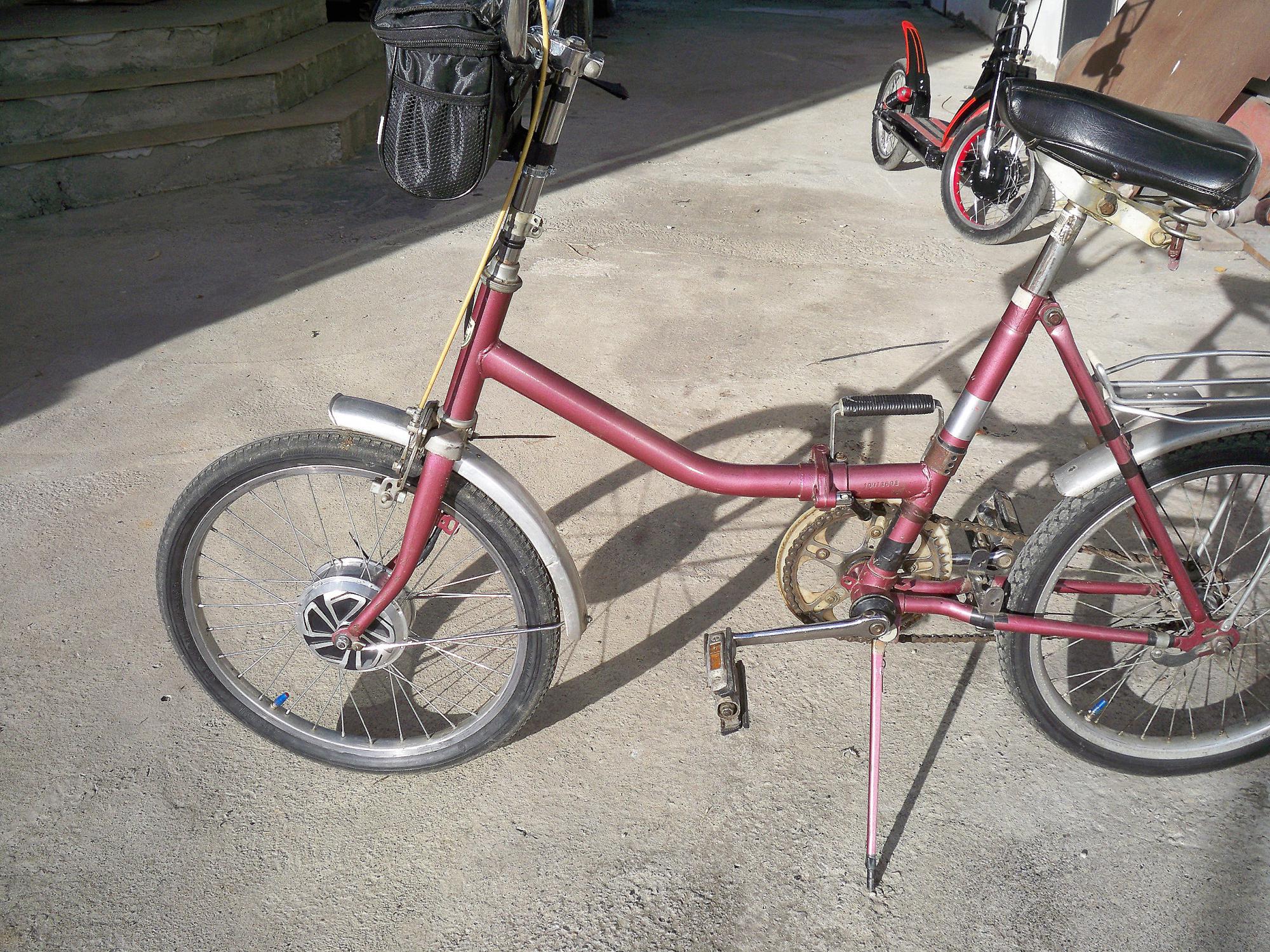

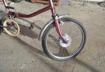

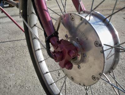

toxin
заказали электрифицировать вел,изначально разговор был за 16 дюймов,и я согласился.но когда увидел вел,он оказался 20".
настрой был скептический,думал будет совсем уныло,но результат приятно удивил.велик довольно лёгкий на ходу,даже без педалей вполне годно.
36вольт, 5ач, мотор 30мм.
на контроллере поставил перемычку на "low". даже так вполне бодро.
