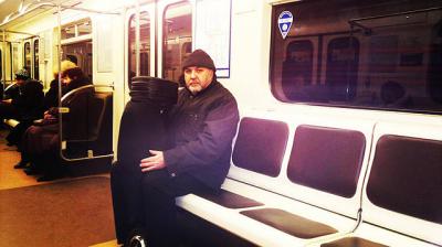

Есть такое впечатление :) . У него ведь идея в чём - получить компактное средство передвижения что бы с ним в сложенном состоянии можно было "...и по вокзалу и в метро и транспортных средствах", а получил всё наоборот: в рабочем положении длина всего 750мм, складывает сидение и сразу удлиняет его на 300мм, потом складывает руль и удлиняет ещё на 200мм в итоге имеет длину около 1200мм, большое сидение и нескладной руль в верхней части это 300 Х 400ммм . Итого габариты 300х400х1200мм, а в общественном транспорте бесплатно допускаются 200х400х600мм, т.е. по объему более чем в 2 раза больше.
Идея моей будущей самоделки получить безопасное удобное ТС с габаритами в сложенном состоянии 175х375х550мм, т.е. даже чуть меньше чем у больших моноколёс (Слон, Супикс, Монстр) или у моего дорожного чемоданчика на колесиках. Ориентируюсь на базу 600мм, поскольку самокаты с базой 550мм уже не редкость.

Цитата: Vik3 от 09 Янв. 2020 в 08:01получить компактное средство передвижения
Это не средство передвижения, небольше чем сам гироскутер, или сегвей. Нельзя ставить переднее колесо под осью центра тяжести, немного уклон дороги и уже носом в асфальт через руль. Или кочку поймать и вперед. Даже 10км/ч опасная скорость.

Велики же не делают с колесом под рамой, для компактности.
Совершенно верно :) . Мало того что у него короткая база всего около 500мм, так ещё и переднее колесо ведущее значит центр тяжести смещен ближе к переднему колесу, т.е. остается всего около 200м....тут, да, тормоза могут быть только на заднем колесе (не эффективные) и надо следить за ямками и кочками - проглядел полетел :) .
  Я это уже учел и думаю с этим больших проблем не будет.
NexVik
Дык мы все на этот конструктив смотрим совершенно с другой точки зрения. Да и сами делаем не всегда конструктивно правильно. Мужик, скорее всего, достаточно часто мотается по командировкам и такой самокат придумал для коротеньких перемещений(с больными ногами) с тем же чемоданом. Скорость не велика. Но в то же время на льду он показал неплохую устойчивость. На хорошем асфальте ваще не должно быть проблем. Сама идея реализована прекрасно. Он просто показал, что можно сделать и такое.  :wow:
