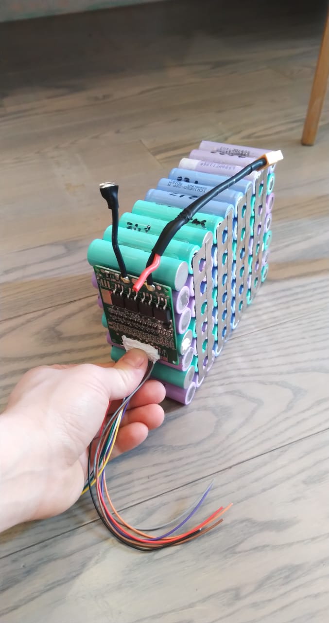

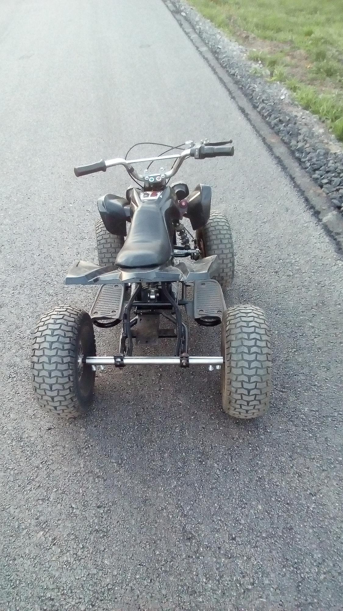

Вечер всем добрый. Нужен совет по моему изобретению. Не нравится тяга, низкая. Скорость в принципе лишняя. До 55 разгоняется. Батарейки не на много хватает. 10$7Р. На 20000 китайских ячейках. Менять конфиг батареи? Нужно убавить скорость по сути и добавить тягу.
drodigy
Надо поставить перемычку на низкую скорость в контроллере.
При увеличении диаметра колеса растёт скорость и теряется момент...
Smart Balance 10,5" Premium (синий космос).
Иван Сусанин
Цитата: Иван Сусанин от 17 Май 2020 в 14:10Вот и меняю сразу,- МЛТ-2, или проволочник (как место позволяет) немного больше сопротивлением.
Это в контроллерах для  МК. От гирика контроллеры мне не пошли (думал сперва перепрошить для установки на самокат с гириковскими МК) разобрал на детали, -дроссель там или резистор- не обратил внимания. Купил два простых контроллера,- там поменял сопротивления.
toxin
[user]ЗАПАД[/user], верните на место "лом",звезду и поставьте один горо-мотор через цепь.

При хорошей скорости(35-40км,ч) на 5-7 км. При скорости 5-8 км,ч дольше на много. Около 25 примерно. Думаю конфиг менять на 13$7Р. Места много под батарейку.
pvf
тогда и в параллель добавляйте по максимуму, и бмс помощнее желательно.
при разгоне и других нагрузках контроллеры будут пытаться  работать на полную мощность, а с такими колёсами и подавно. допустим контроллер рассчитан на 15а х 4, на старте, при тапке в пол, будет потребление под 60а... ваш акум, скорей всего, даст не более 30, а бмс и того не пропустит...
для статистики примерного пробега. акумы 10s1p 16ач, на 2wd самокате из гириковских колёс 10"  3см магниты, при динамичной езде хватает на 30-35км.
если место позволяет, переходите на "пакеты" linmc. я не представляю, как можно уследить за более сотней элементов)
