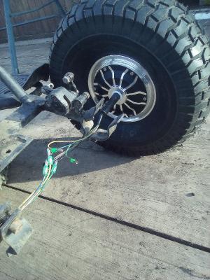

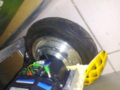

Цитата: Belogrost от 04 Май 2020 в 01:51
вот так выглядят колеса, одни из самых мощных..250вт написано
Это у вас моторчики как у Холодова ? толстые снаружи тонкие внутри  :-\ :

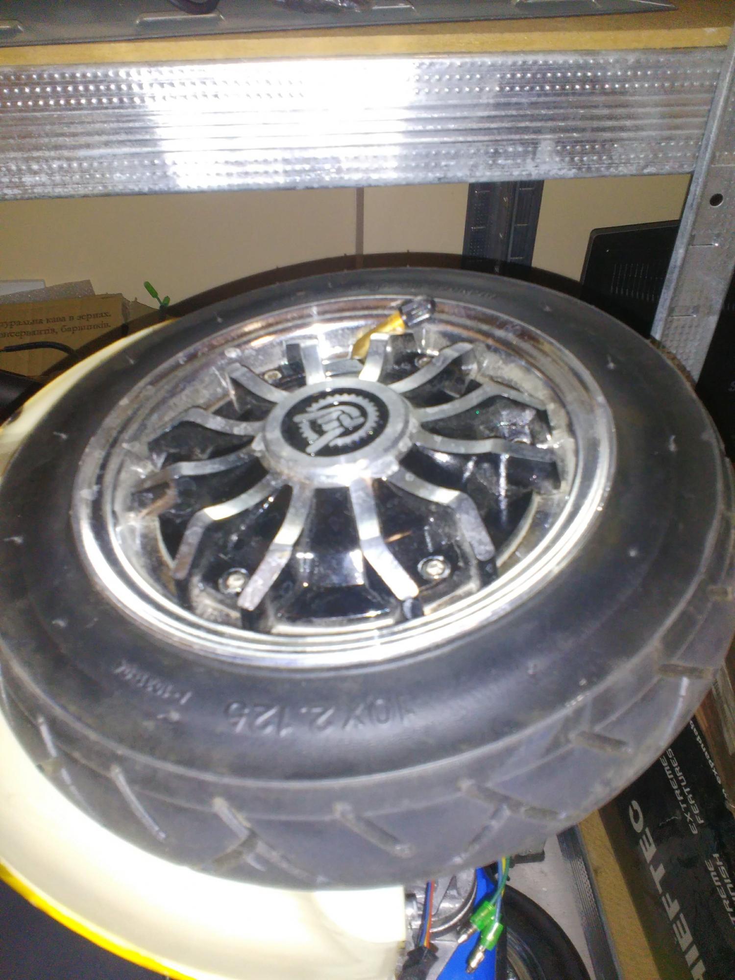

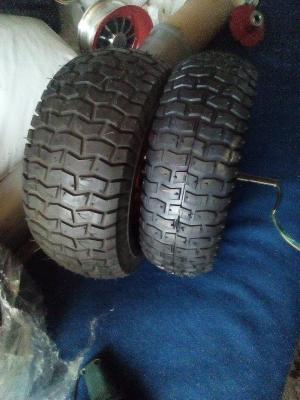

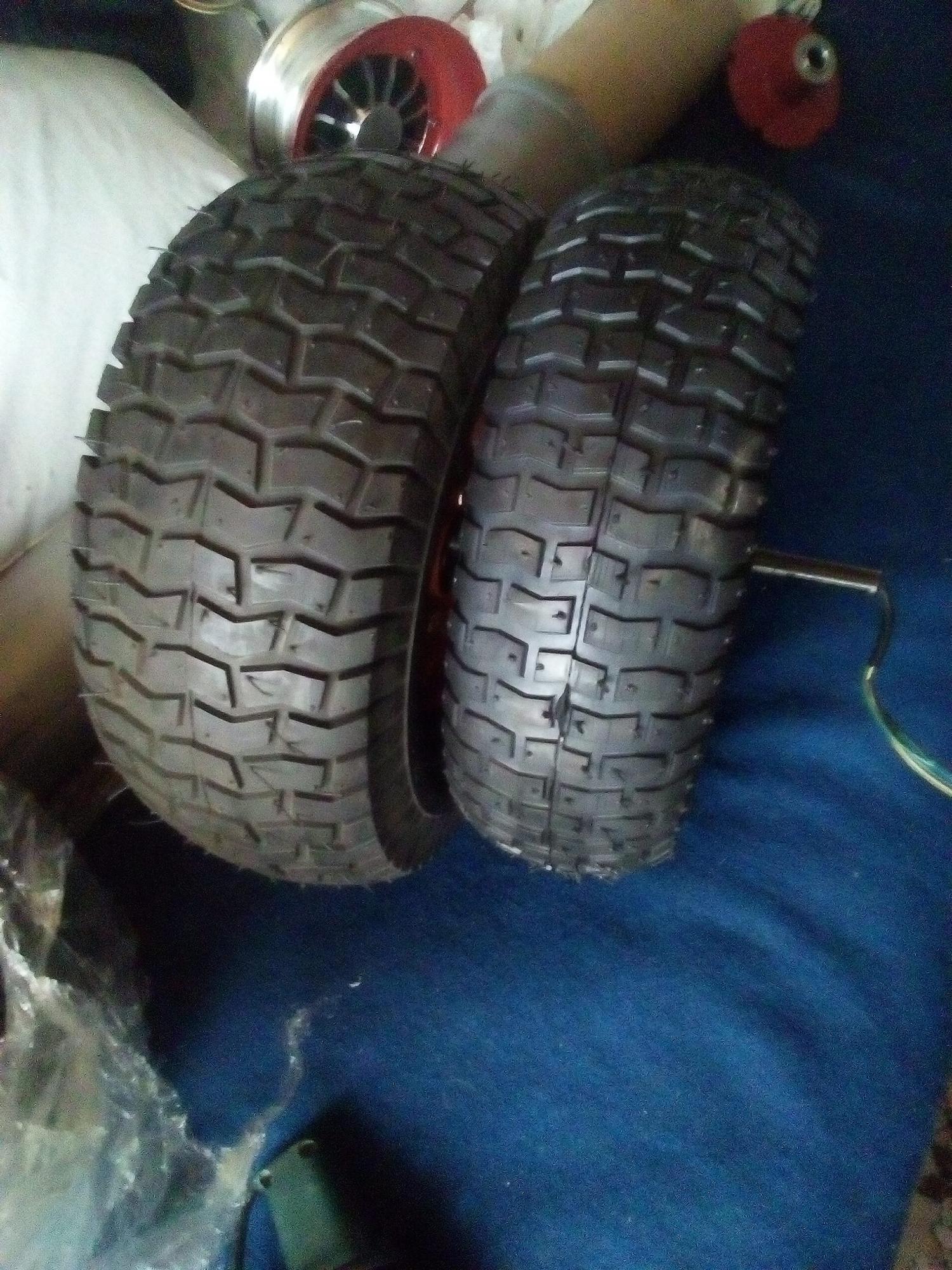

Цитата: Paxxa от 11 Май 2020 в 04:31Тогда 8, 10 и 12 дюймов
Вы меня простите, спасибо, конечно, но ваши эти 8 10 и 12 никому ничего не объясняют.  Я вас уже конкретно спрашивал. Есть стандартные типоразмеры типа 4.1-3.5-5 , которые понятны, а что такое 8 или 10, это непонятно.  Вопрос-то, собственно, к тем, кто сталкивался и уже проходил, может подскажут какие размеры подойдут и где взять, как я теперь знаю, что на 6 можно легко купить от тачки в леруа.
ЗАПАД
Можно поискать по интереснее на 6" посадочные.
Добавлено 11 Май 2020 в 21:47
55 км/ч на этом квадрике . страшно но бежит.
PAV

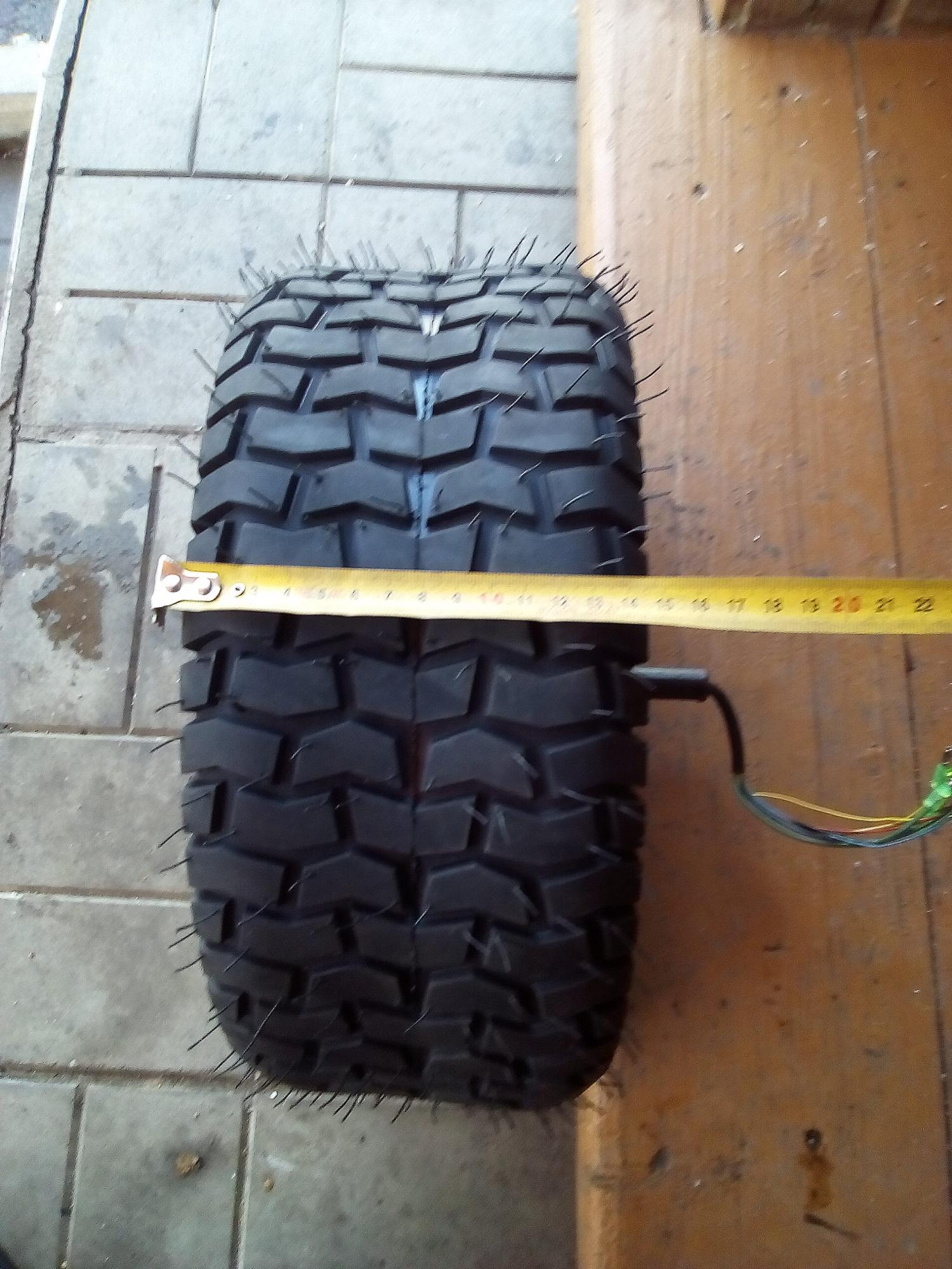

Мужики, ну честно, в обычное время я бы и посмеялся, а сейчас лепить приходится из того, что есть в наличии в гараже и на помойке, ибо магазины все закрыты и купить вообще ничего технического нельзя.  Картинки красивые, что вам сложно марку резины написать???? Чтобы на 5 инчей посадочных сели. Спасибо.
Paxxa
4.00-5
Добавлено 12 Май 2020 в 03:49
Цитата: ЗАПАД от 11 Май 2020 в 21:43посадочные
А чего на фото такое яйцо
Paxxa
Цитата: PAV от 12 Май 2020 в 00:47резины написать???? Чтобы на 5 ин
Я ее тут тыщу раз уже писал, многие сказали что им неинтересно обсуждать покрышкеэи. Вам же сложно пролистать последние 50 страниц.

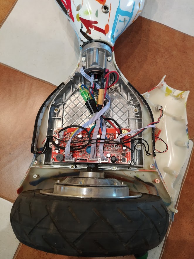

Vik3
Вчера запитал гироскутеровские платы и мотор от АКБ 48В  15Ач вместо 36В  4,4Ач, поездил минут 15 - ничего не греется и не сгорает как и утверждали здешние товарищи электронщики :) .
Стало ездить веселее, хотя ожидал увеличения тяги и скорости побольше.
