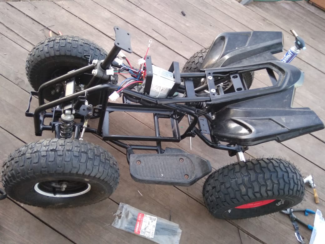

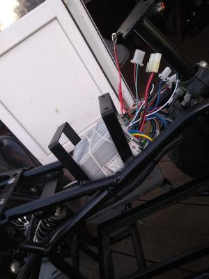

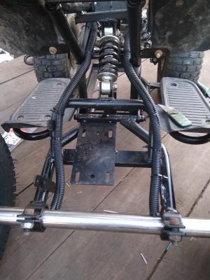

Наконец то заднюю трубу сделал. Пошла электрика в ход. Что то проводов много )))))

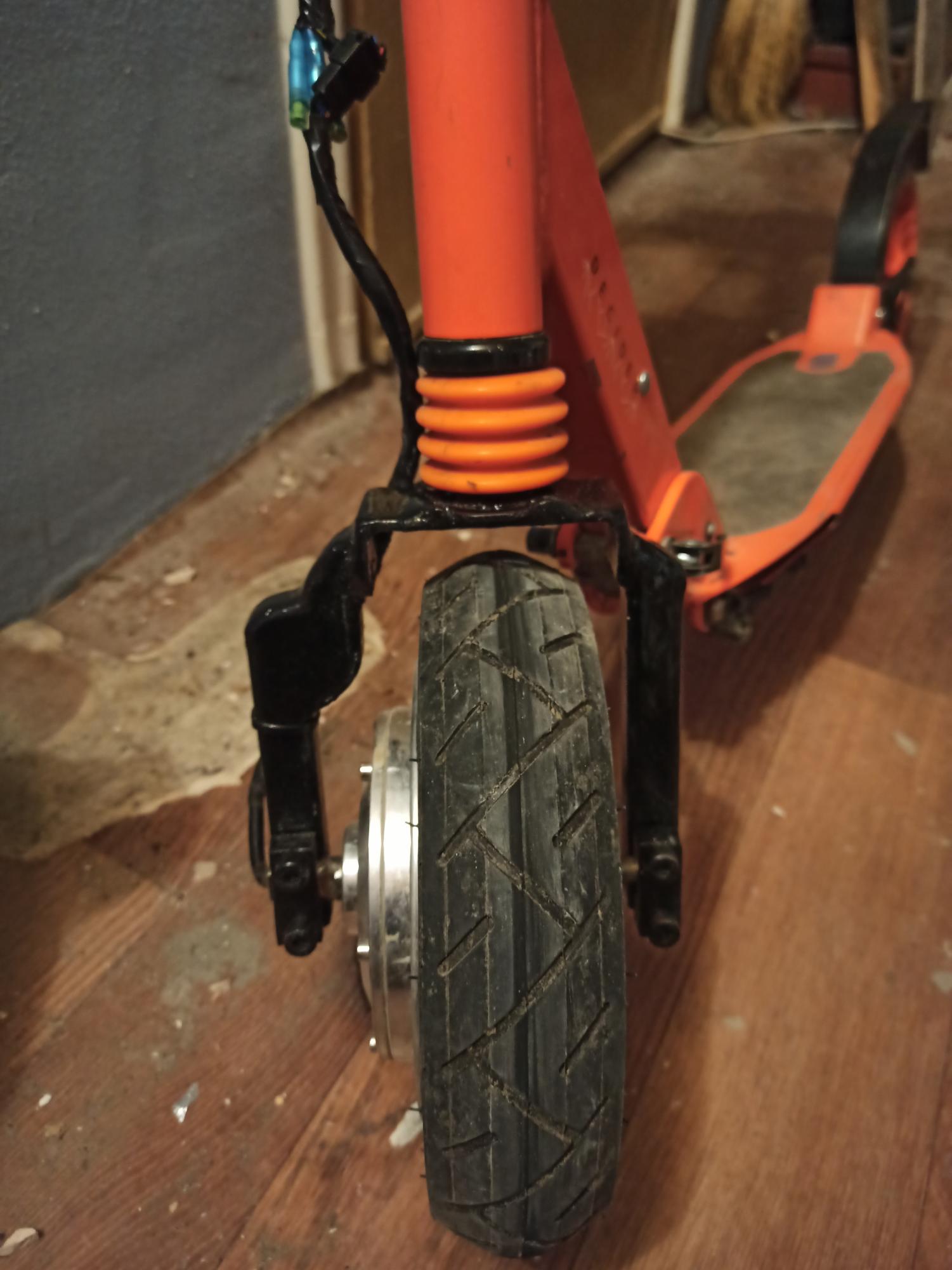

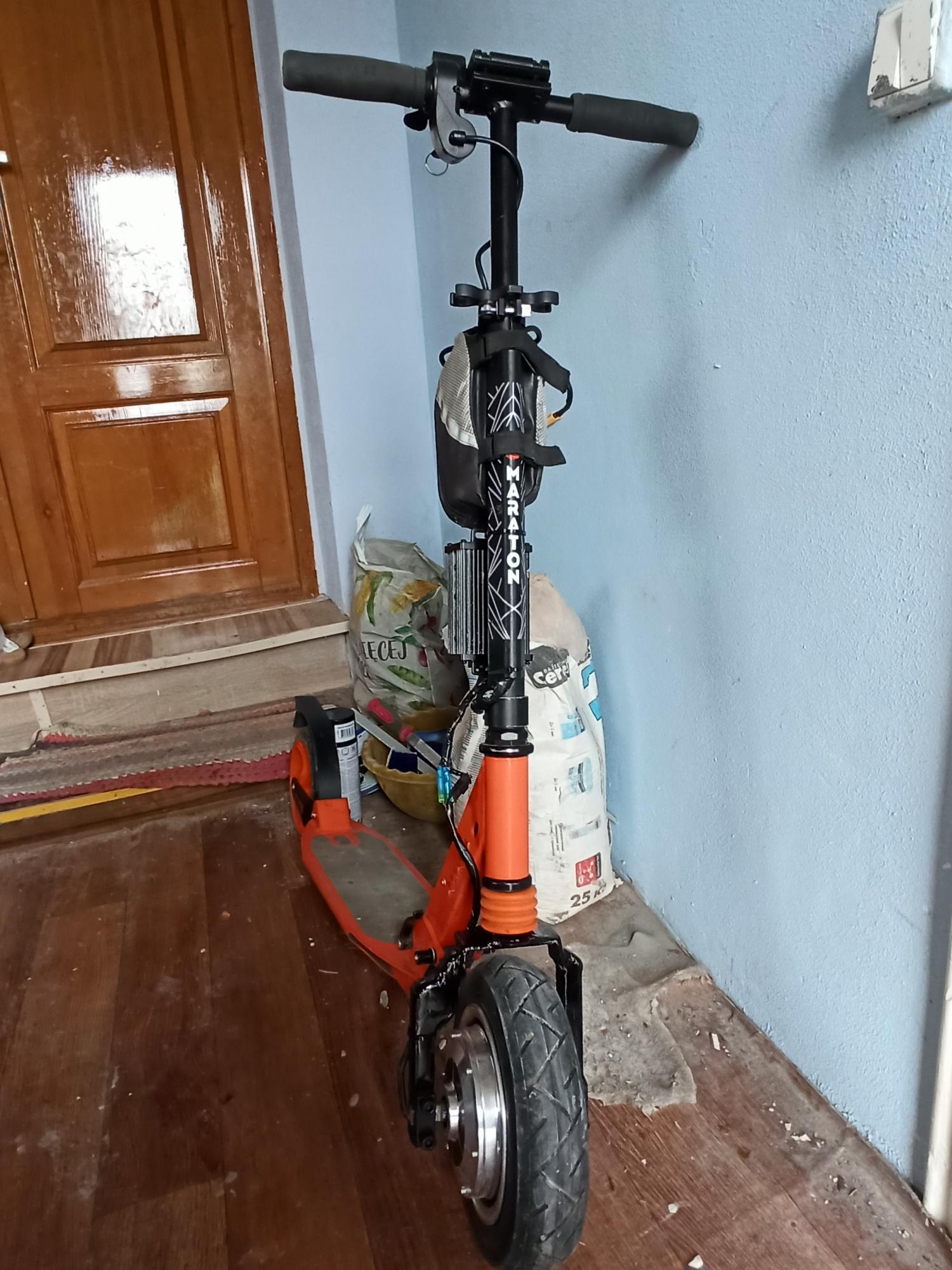

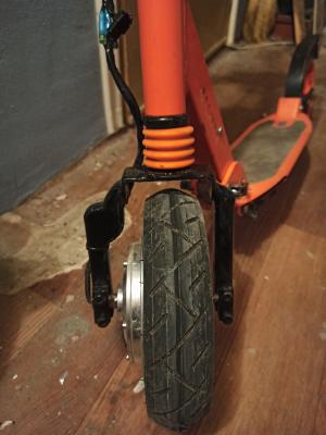

Вилка прошла шпаклёвку и покраску, батарею оставил в сумочке сьемную, мне так удобнее. Внешний вид преобразовался, вот только незнаю куда спрятать контроллер и провода... :bn:

колесико в ваше самокате похоже такое как я выкладывал  гироскутерные фотки
Да именно оно. 30мм магниты.
По поводу корпуса думал сделать с пластика типа как бардачек прикрепить на место где сейчас контроллер. Визуально должно получиться красивее, но от висящих проводов с колеса все равно не убегу. И на мой взгляд это наверное единственное место куда его можно спрятать...
