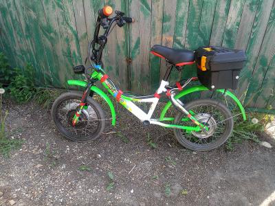

Итак небольшой отчет.
Завершил второй аппарат. Т.к. на самокате стоя ездить было напряжно - через километров 10 ноги уставали сильно, то второй агрегат делал на базе велосипеда. Если точнее, то на базе детского велосипеда, на котором сын ездил в семь лет.
Начитавшись форума о том, что колеса от гирика слабые и в большом диаметре не едут, решил сначала спицевать в 14' обод, но потом все-таки отдал предпочтение 16'.
Получилась забавная такая мелкая штучка, на которой сын выглядит еще нормально, а я .... странновато.
Самое главное. Колеса от гирика (350вт) в 16 ободе едут. Но только парой! На моноприводе оно тоже едет, но вяленько и очень сильно греется контроллер при этом. Когда едешь на паре колес, то и тяга вполне достойная (хоть и не такая лютая, как на родном 10' размере) и главное, ради чего все и затевалось, максималка существенно выросла. На свежей батарее на ровной прямой дороге я выжал из этой табуретки 56 км/ч. По мере того, как батарея садится, максималка падает, но 50 км/ч набирает стабильно. На самокате с 10' колесами моя максималка была 39 км/ч с этими же колесами и с этой же батареей.
Единственное, как мне показалось, батарейка садится быстрее, чем на самике, ну да и фиг с ним.
И еще момент - электронным тормозам в таком диаметре туго. Если на самике тормозило так, что можно было черезрульку сделать, то здесь тормозить вяяяленько и плавно. На таком диаметре механические тормоза ставить в обяз.
Апдейт. С 56км/ч я лишканул, потому что поначалу выставил спидометр по номинальной величине колеса в 16'. После измерения выяснилось, что реальный диаметр под нагрузкой несколько меньший. В общем реальная максималка где-то в районе 50-52км/ч, что подтвердил и GPS.
